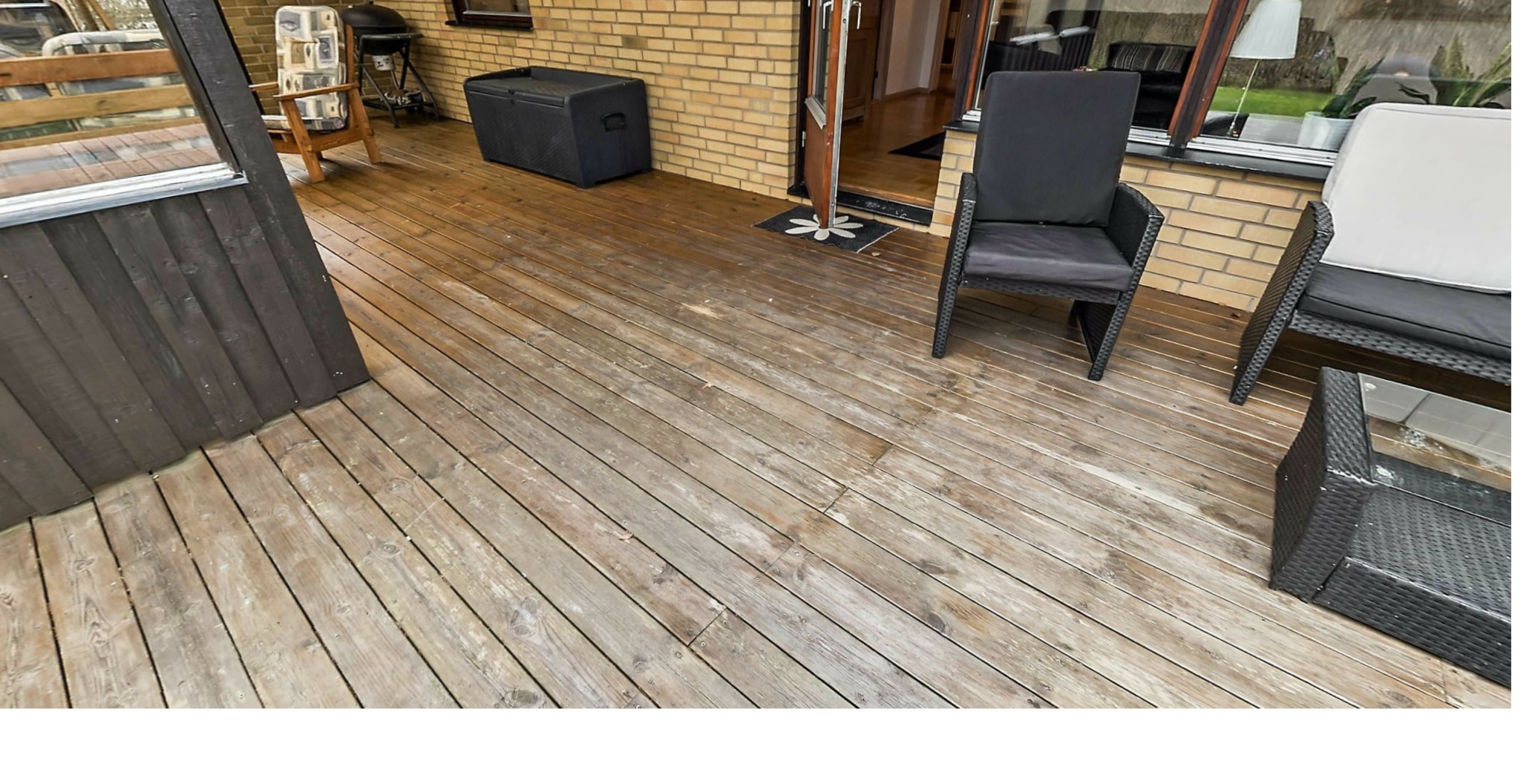

Beror lite på vad man vill göra.
Är det tryckimpregnerat så gör det inget att slipa.
Olja och lasyr kan man få bort med lasyrborttagning.
Sedan kan du välja att olja eller såpa(verkar behövas varje år) eller lasera ungefär vart tredje.
Jag körde nyss lasyrborttagning på vår täcklaserade altan, sedan lanserade jag på nytt.
