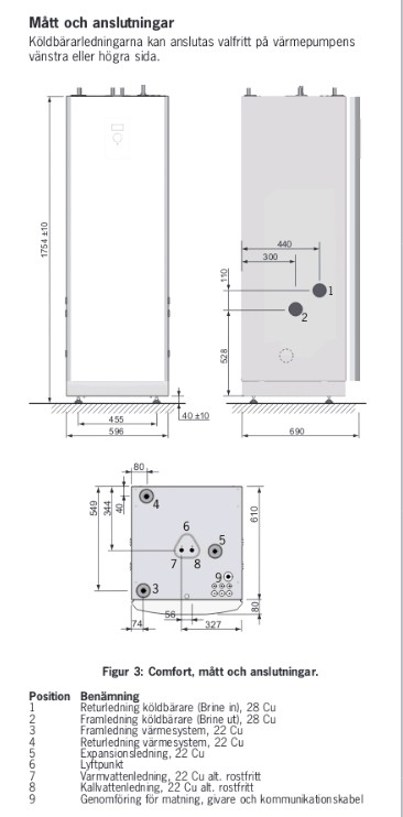

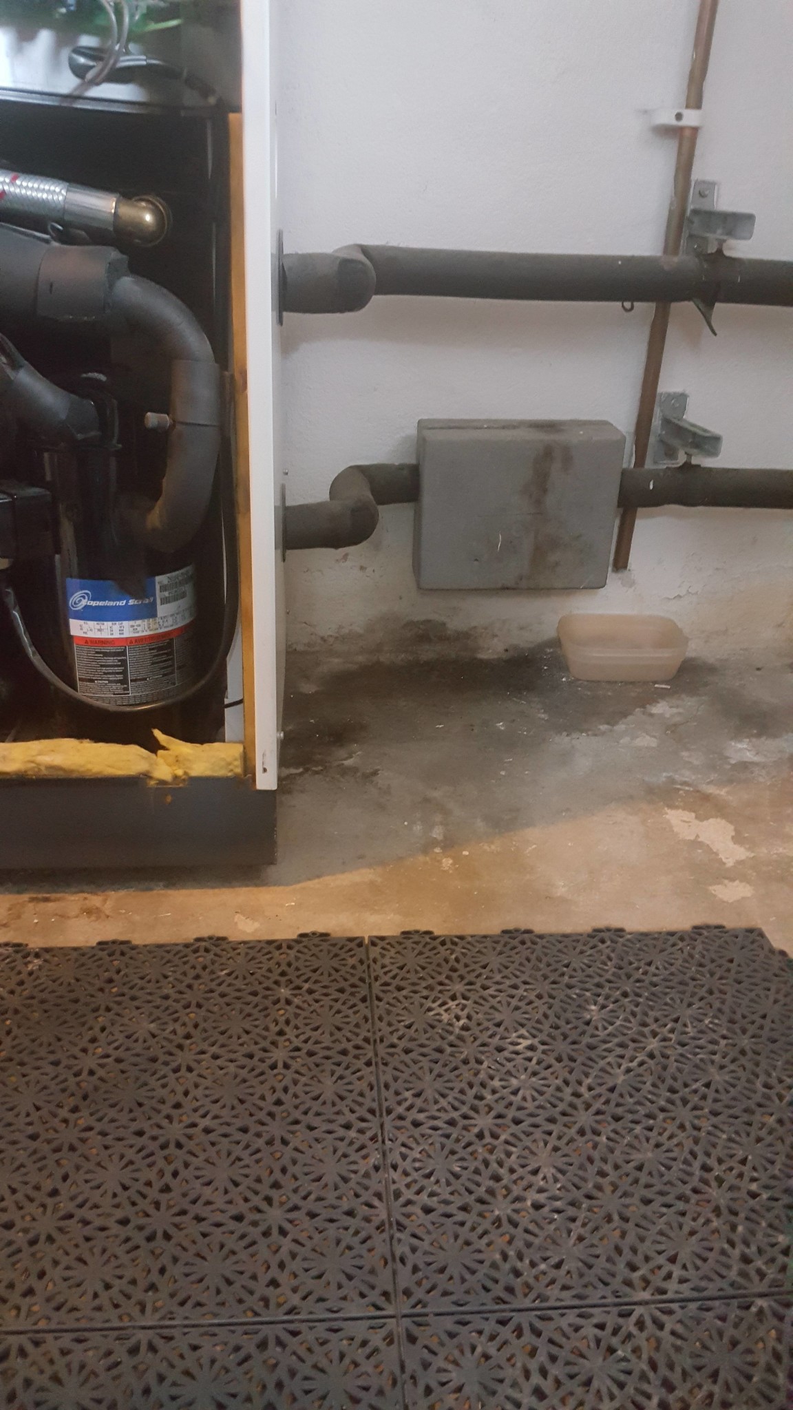

Det nedre röret borde vara det där brinet går ut. Det ska vara kallare. Den där lådan på röret innehåller säkert ett smutsfilter. Har du rengjort det?
Schematisk illustration av värmepump med mått och anslutningar, inklusive position för brinerör och smutsfilter.

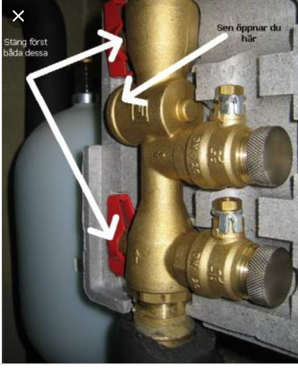

Givet att du haft servicemontör på plats så kanske service punkter är utförda men om inte. Ja i den lådan sitter ett av två smutsfilteter som kan vara intressant att kolla av. Se lånad bild och läs din manual innan.
  • Rörsystem med anvisningar om hur man stänger och öppnar smutsfilter.

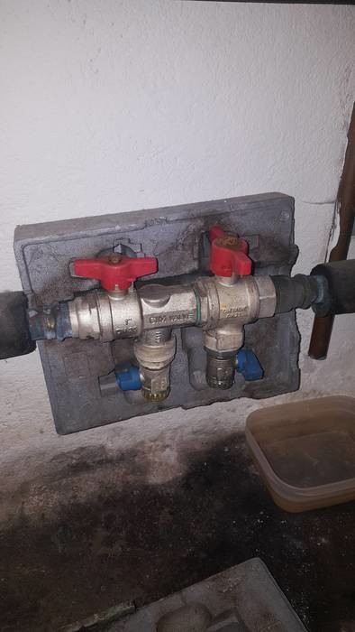

Har inget smutsfilter där. Har kollat det. Har ett filter som sitter på kallvatten till pumpen. Och det är rengjort. Min brine in är kallare än min brine ut. Och det skiljer 4-5 grader. Har gas i systemet för det har dom kollat. Har glykol i systemet för det har dom kollat med. Jag vill att tempgivarna ska sitta fel för då kan ja fixa det. Men dom verkar sitta rätt. Tyvärr.

Det SKA sitta ett smutsfilter där. Har du kollat så de inte har kopplat tillopp och retur fel på utedelen?
Rätt kopplat mellan innerdel och ute del

  • Väggmonterade vattenrör med stängda röda ventiler och en plastlåda på golvet.
