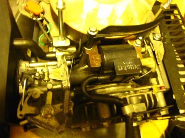

Har precis renoverat en nyinköpt beg. klippare. Startar perfekt men går sedan inte att reglera med gasreglaget. Luftspjället rör sig men bränslespjället påverkas inte alls av gasreglaget. Det sitter en plastflärp som skall påverkas av fläktluften (tror jag) på bränslespjället. Finns det ingen mekanisk reglering? Vet ej om alla fjädrar och "ståltrådar" satt rätt från början så är det nån som kan maila ett foto på förgasaren eller förklara hur bränslespjället skall funka vore jag tacksam.

Det kanske vore en god idé om du la upp lite bilder som visar hur det ser ut.
Står det inget namn på tillverkaren på motorn?
Hej, motorn är tillverkad av Sumec Linhai och har beteckning SV150.
Bifogar halvbra bild på förgasaren.

Tack för hjälpen! Det var en fjäder på bränslespjällsaxeln som var felmonterad. Nu rör sig plastflärpen mycket lättare.
