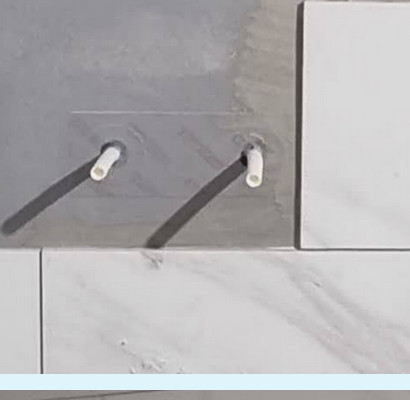

Plaströr känns för mig bara OK just för att det är rör i rör som skvallrar om något händer.
Vanlig Prisol har precis samma funktion, vatten kan röra sig mellan plastmaneln och kopparröret.

V v.sh skrev:
Efter tätskiktet har de kapat, inte innanför...
Fel oavsett.
Nja, jag tror inte det. På din bild syns inget skyddsrör utanför tätskiktet...
Vägg med två krokar som kastar skuggor, vit och grå kakelbeklädnad.
Ja, det känns ännu bättre. En nackdel med dem är ju dock att de inte går att byta, utan att riva väggar, medan plast rör i rör, även har den fördelen, att går innerröret sönder, så går det att dra ut och byta. Utanpåliggande koppar känns ju dock som bäst på de flesta vis, när det gäller livslängd och minskade risker. Dock måste man ju punktera tätskikt i duschrum på fler ställen. Helst skulle väl därför rören gå högt upp, ovanför dusch-munstycket. Det tråkiga är förstås att det inte blir lika snyggt.
