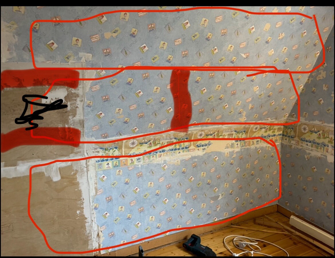

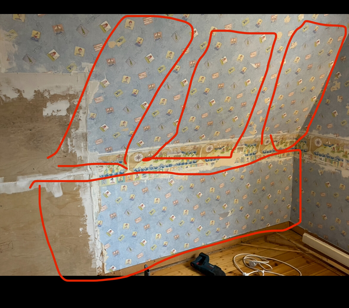

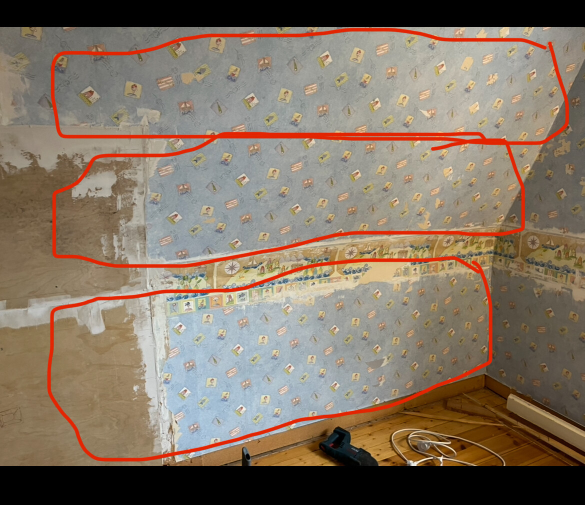

Kan du göra, du ska ju då som sagt förskjuta skarvarna minst 300 mm, se https://www.norgips.se/kunskapsbank/tips-och-rad-for-montering-av-gipsskivor/
Ja, läs monteringsanvisningen jag länkade så får du bra info om hur du monterar gips rätt.

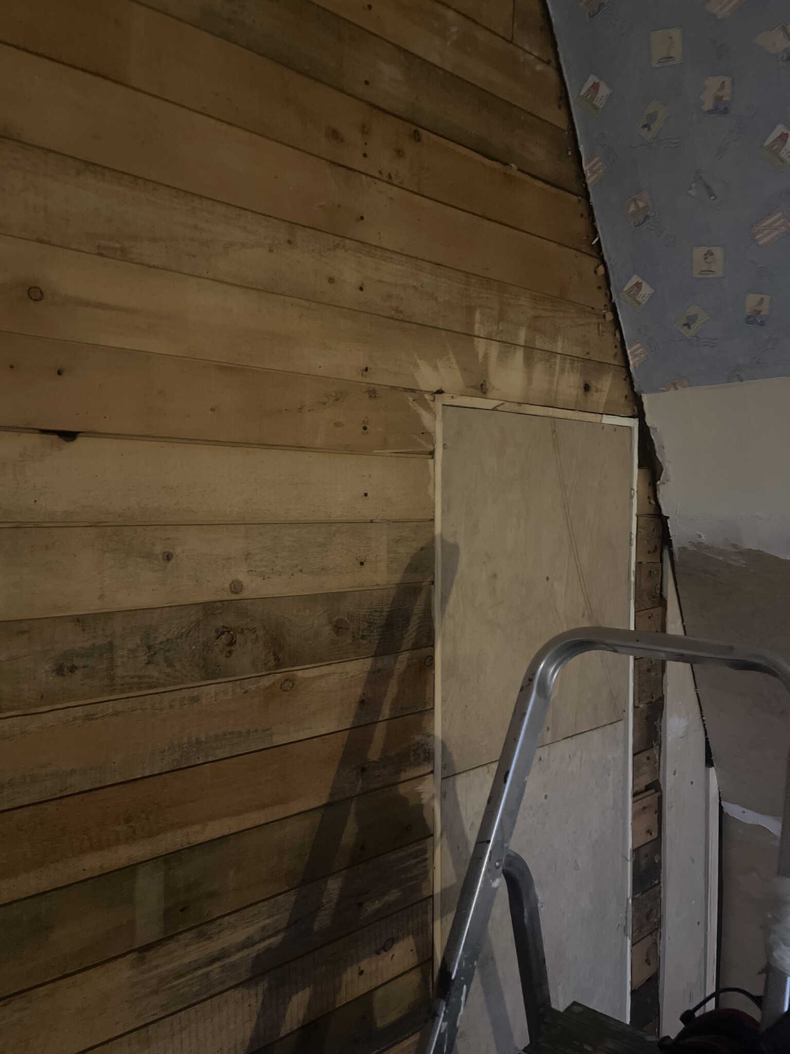

Jag hade dock satt vanlig gips, i allafall mot råsponten (trä-väggen). Den är styvare och tar upp ojämnheter underlaget bättre.
