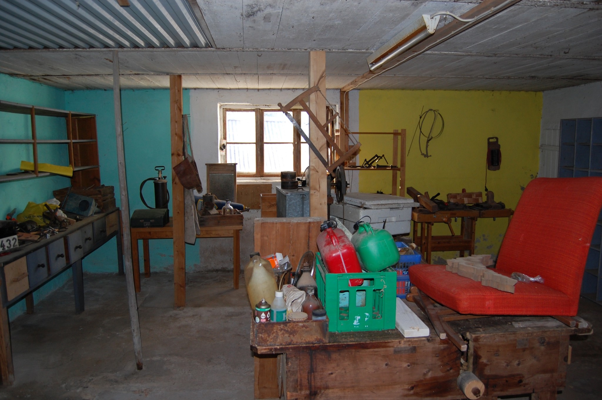

I ladan som finns på gården har det tidigare varit en verksam snickarverkstad, jag har nu för avsikt att snygga till verkstaden och återställa den till en fullt fungerande snickarverkstad.
Det som dock oroar mig är väggarna hur jag gör för att fixa till dem. Nedan ser ni en bild på hur verkstaden ser ut idag invändigt.

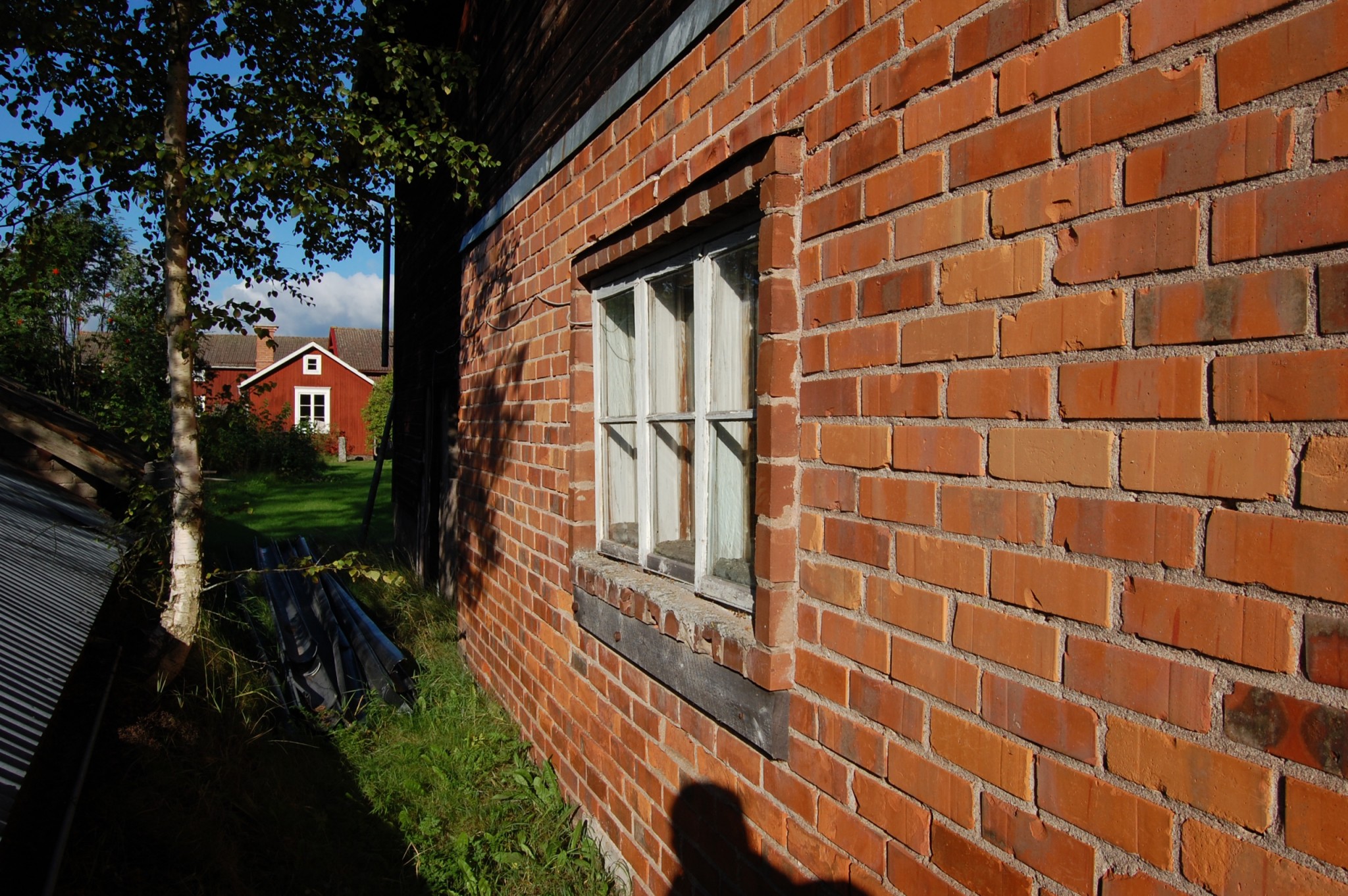

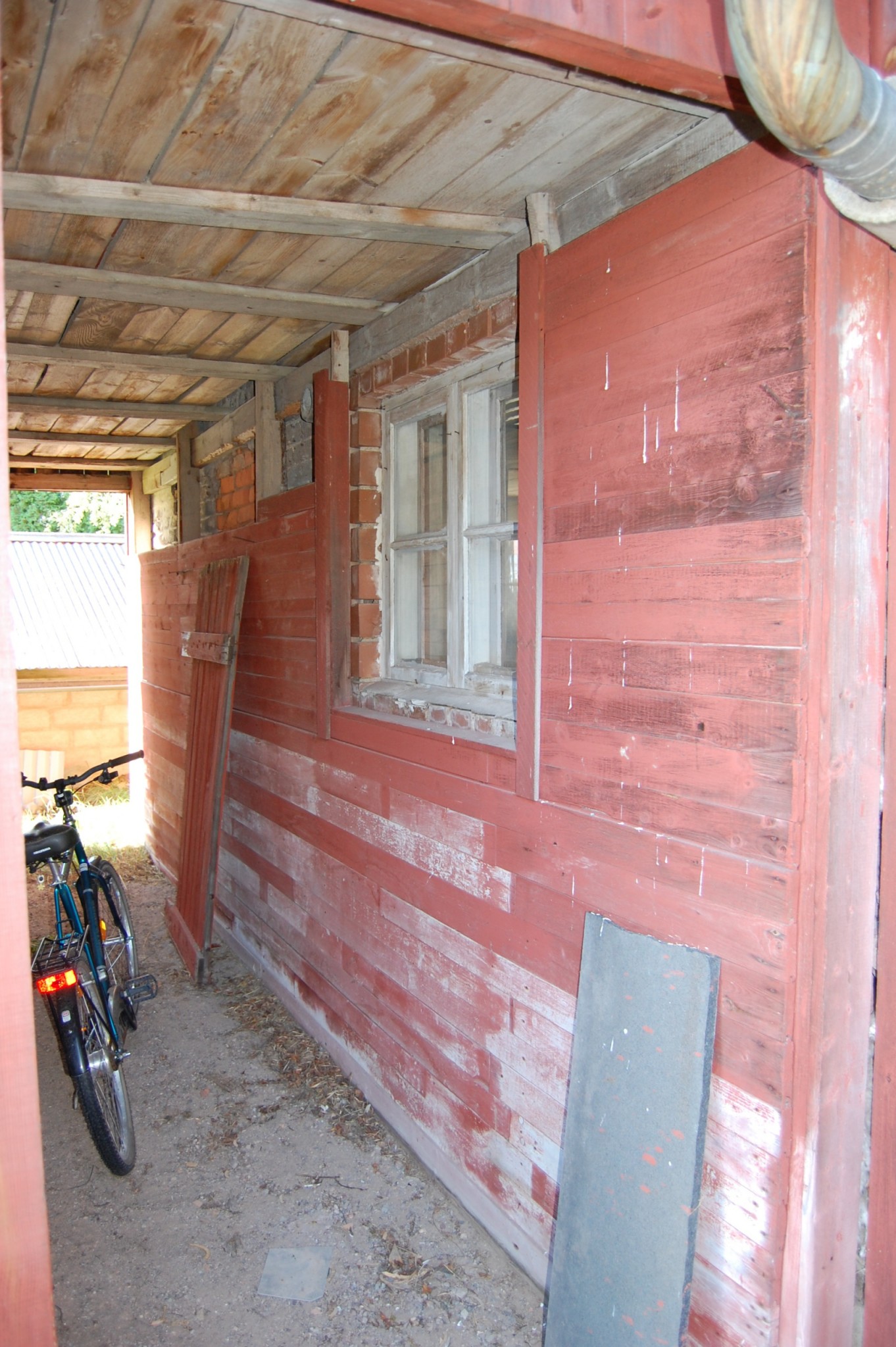

Här kommer lite bilder på verkstadens väggar från utsidan, på ena väggen har man alltså valt att sätta panel lite halvdant

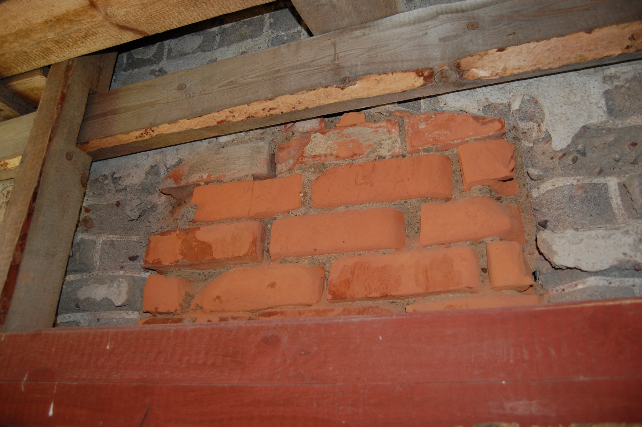

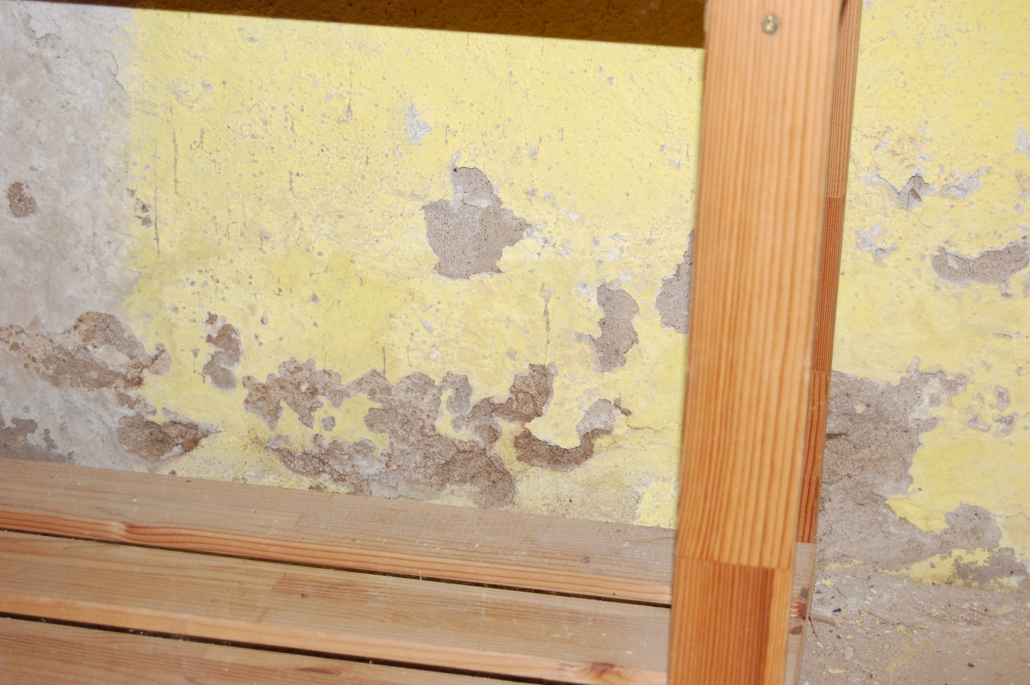

Nedan följer lite närbilder på väggarna invändigt, är detta något jag kan åtgärda och i så fall hur.

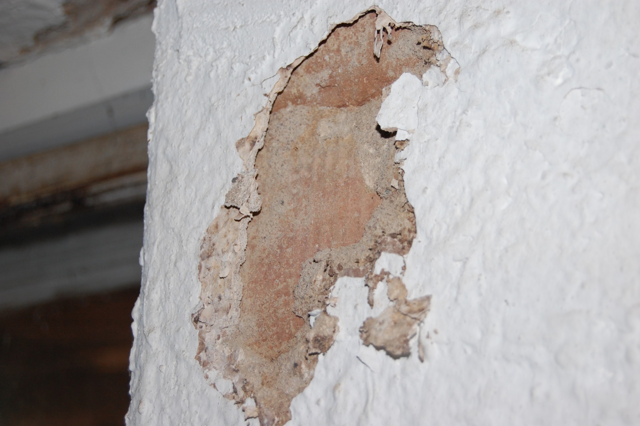

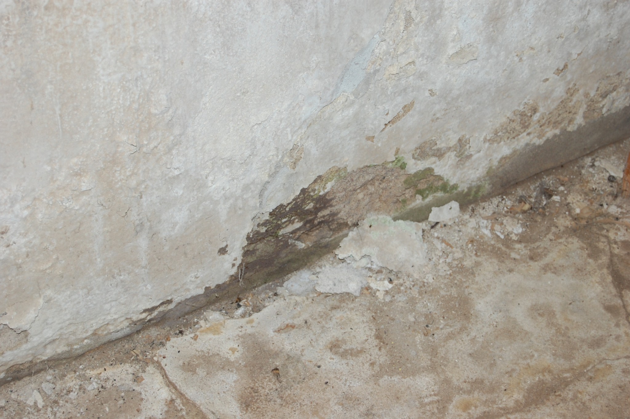

Här nedan följer en närbild på ett problem! På vissa ställen av väggen så låter det ihåligt när man knackar tar jag sedan en gummiklubba och slår på ytan så smulas den sönder och faller ner, det är precis som att ytskiktet har bubblat upp från väggen, jag gissar att det är på grund av att man målat med en "tät" färg och att fukten sedan har fastnat mellan grundväggen och ytskiktet. Vad tror ni?? Hur åtgärdar jag detta?? Slå ner allt löst putsa på ytan och putsar på ett nytt lager igen och målar med silikatfärg eller?

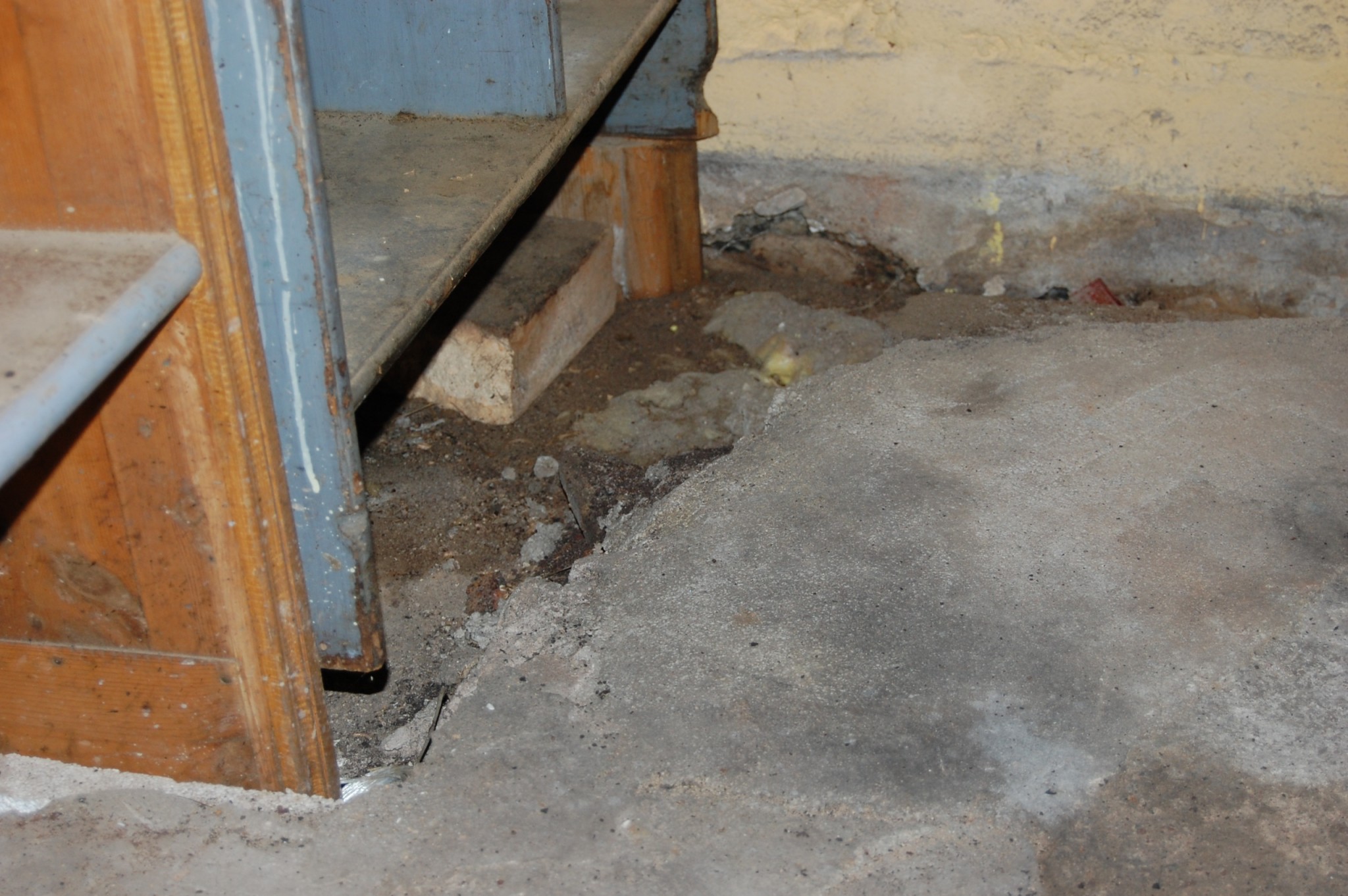

Har sedan även ett större hål i golvet i ena hörnet av verkstaden som jag inte riktigt vet hur jag skall jämna ut, höjdskillnaden är ca 10cm (OBS. på bilden så ser det ut som att det samlats vatten i hålet men så är det ej)

Ligger någon vägg mot jord? När fukt tränger in i grunden så luttras putsen upp och blir väldigt porös. Gissar dock att det låter ihåligt långt ner på väggen = fukt tränger upp underifrån.
Hålet i golvet är väl bara att gräva ur lite, fylla med grus och gjuta lite nytt

Väggen där det låter ihåligt är samma vägg som man satt panel på, på utsidan! Ingen av väggarna ligger mot jord och precis som ni nämner så borde ihåligheterna logiskt vara nertill på väggen men inte här
här börjar ihåligheten ca 140cm upp på väggen och är fläckvis.
Toppen, då var jag inne på rätt spår angående hålet i golvet!
