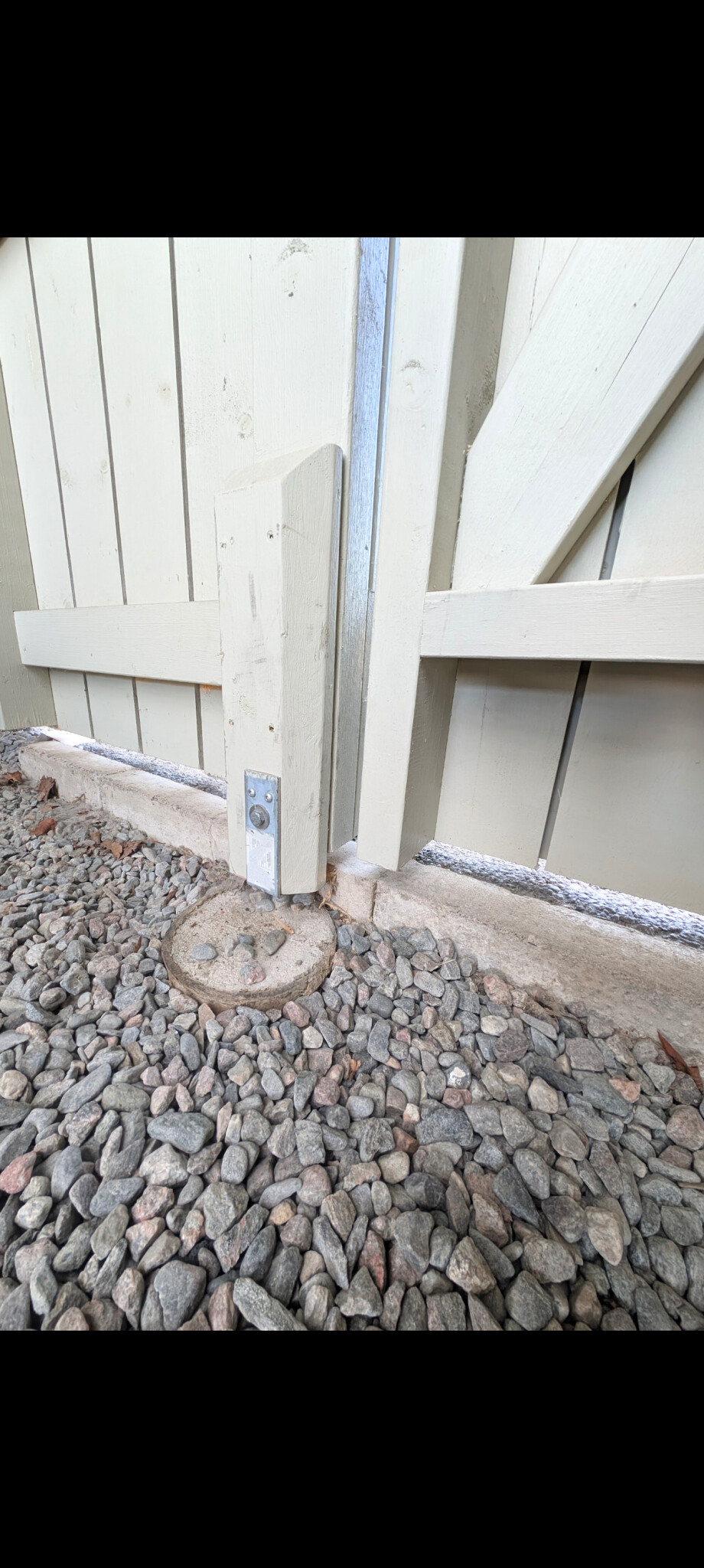

Tänkte bygga igen korridoren mellan hus och garage med en port. Port och mellanvägg ska liva med fasad. Totalt avstånd hus-garage exakt 2m.
Problemet är att exakt under tänkta port/vägg ligger idag kantsten på högkant, så kan inte sätta plint där. På ena sidan kantstenen är det grus, andra sidan asfalt. Dörren/porten hängs i garageväggen på 95x95, så den blir helt stum, andra delen av mellanväggen hängs i fasaden. Stolpen i mitten behöver dock stöd nedtill för att inte fladdra runt.
Har ni förslag på hur man löser detta? min spontana idé är att helt enkelt skruva ner en jordskruv (100% lera) och sätta en till 95x95 innanför "ramverket". Känns inte supersnyggt bara. Vill ogärna ta bort kantstenen med risk för att asfalten blir ful.

Har börjat att kolla, stolpen i mitten får lösa sig.
Det har suttit en hel vägg här tidigare som är bortriven sen länge. Rev bort fasadbrädorna och kollade. Huset är tilläggsisolerat. Grunnar på hur man gör bäst här
1) fästa stolpen rakt mot putsfasaden (2,5" plank bakom ca 5cm puts+tegel) och skita i isolering där eller
2) bygga upp tilläggsisoleringen med 45x95 + isolering i fack och fästa stolpen på träfasaden. Dock blir ju snuttarna med 45x95 lite rangliga då de är så korta.

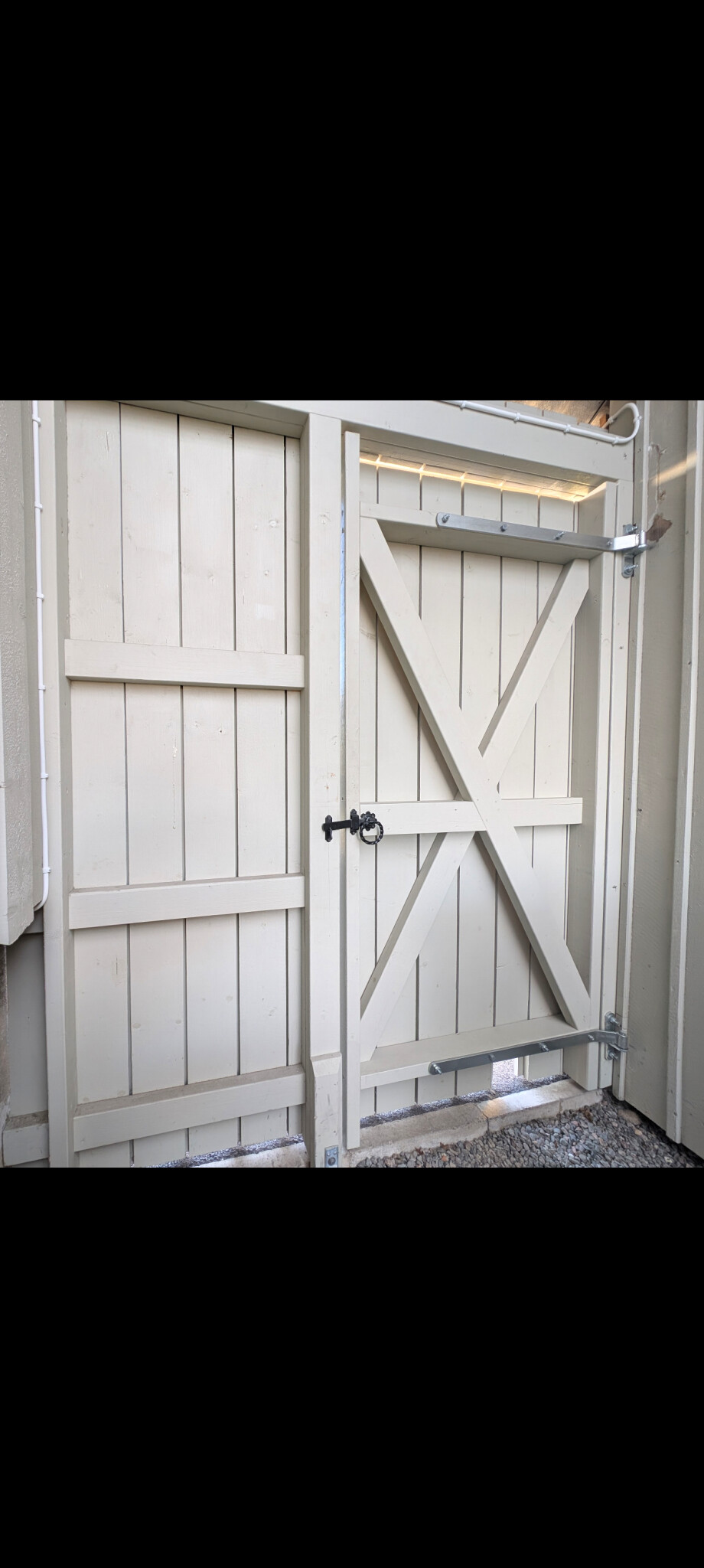

Den ritningen kommer jag inspireras av när jag gör liknande vägg mellan hus och garage.
Hur blev resultatet, bild?
Och hur gjorde du dörren?

Det gick bra, behöver måla med en strykning till bara baktill, men sparat det tills vi ska måla garaget också. Jag byggde upp ytterväggen igen och skruvade regeln för mellanväggen på fasaden. Blev extremt stabilt.L lacky skrev:
Hela regelverket i 45x95 utom överliggaren som är dubbel 45x145. Porten är kanske Sveriges mest bastanta. Tankevurpa gjorde att det fick bli kryss istället för en snedsträva. Den första snedsträvan hamnade av någon outgrundlig anledning åt fel håll. Måste vänt ramen på något sätt under vägen. Men men, bastant blev den 😄
Satte först fast regel i huset och garagets hörn (direkt på bakomliggande regelverk, här är portens gångjärn fäst, genomgående med något försänkta vagnsbultar som täcks av fasadbrädorna framtill). Sedan på med överliggaren. Därefter gjöt jag en plint och körde i halv stolpsko som stöd för mellanregeln, annars vibrerade den lite i botten. Blev bra!
Öppningen nertill är för kissarnas skull 🙂
Tips om du kör med dubbla reglar och fasadbrädor är att tänka på det totala djupet när du bygger porten. Det är ju typ 120mm djupt som ska löpa fritt när porten öppnas, så lämna en rejäl glipa mellan portens regelverk (där handtaget sitter) och "karmen", annars tar de i varandra vid öppning.

Men tack för inspiration- blev ju kanon!J Jotsat skrev:Det gick bra, behöver måla med en strykning till bara baktill, men sparat det tills vi ska måla garaget också. Jag byggde upp ytterväggen igen och skruvade regeln för mellanväggen på fasaden. Blev extremt stabilt.
