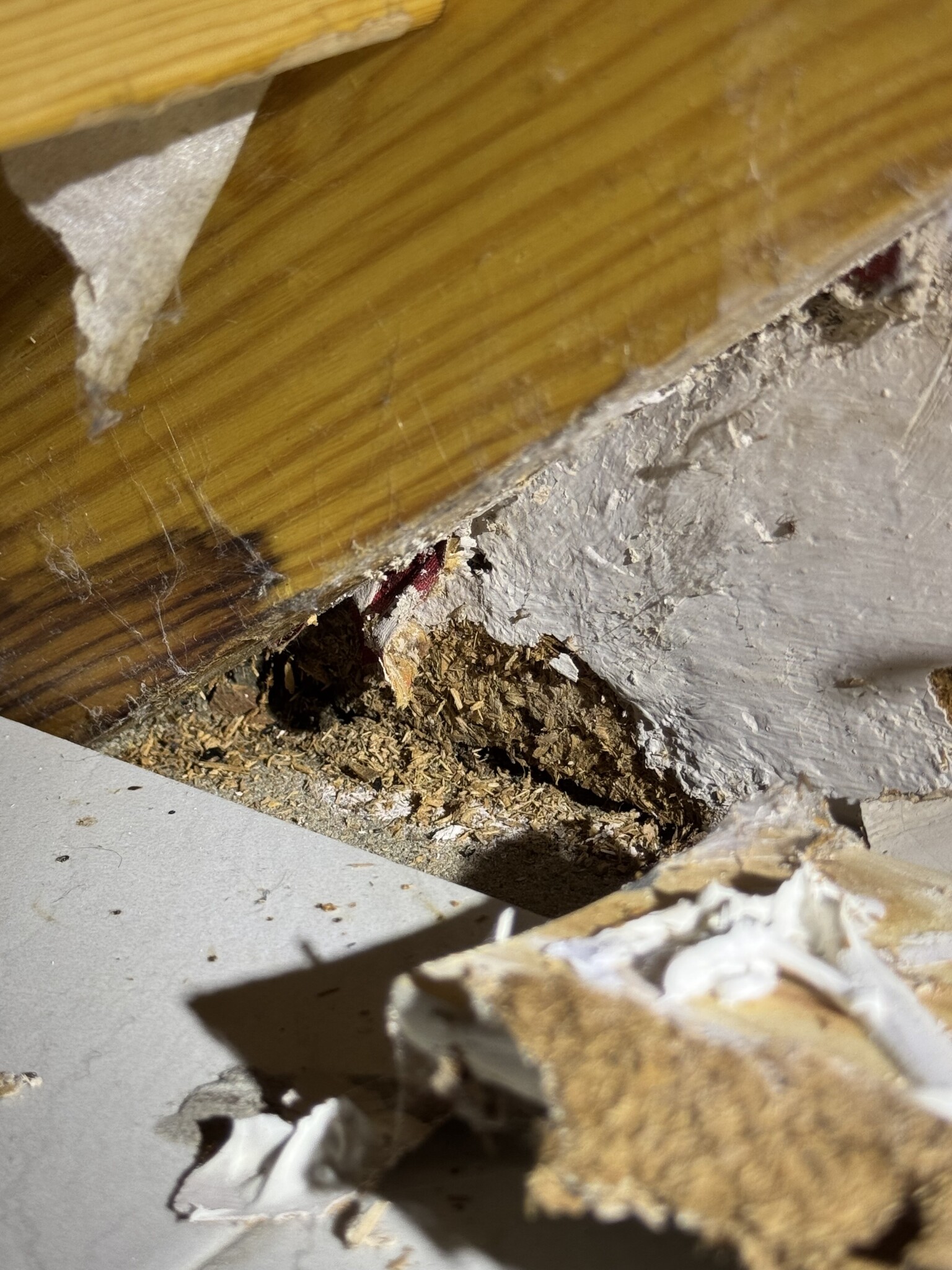

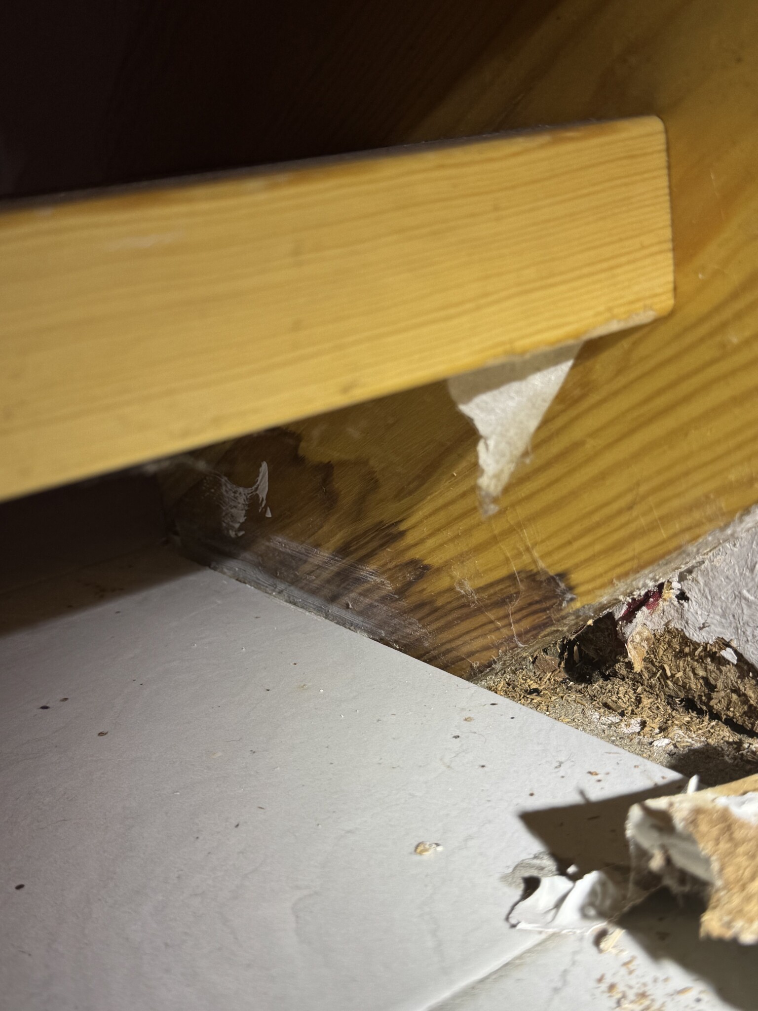

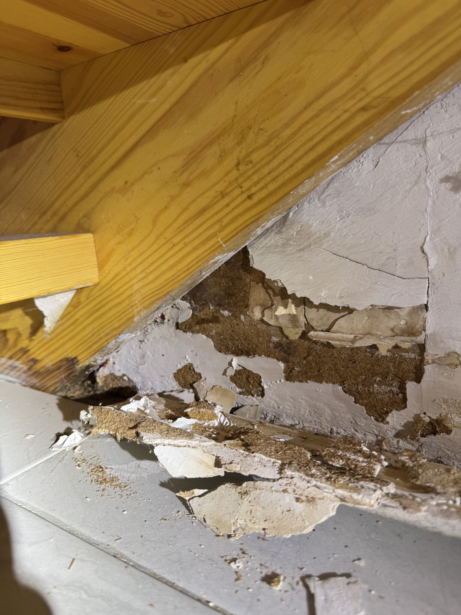

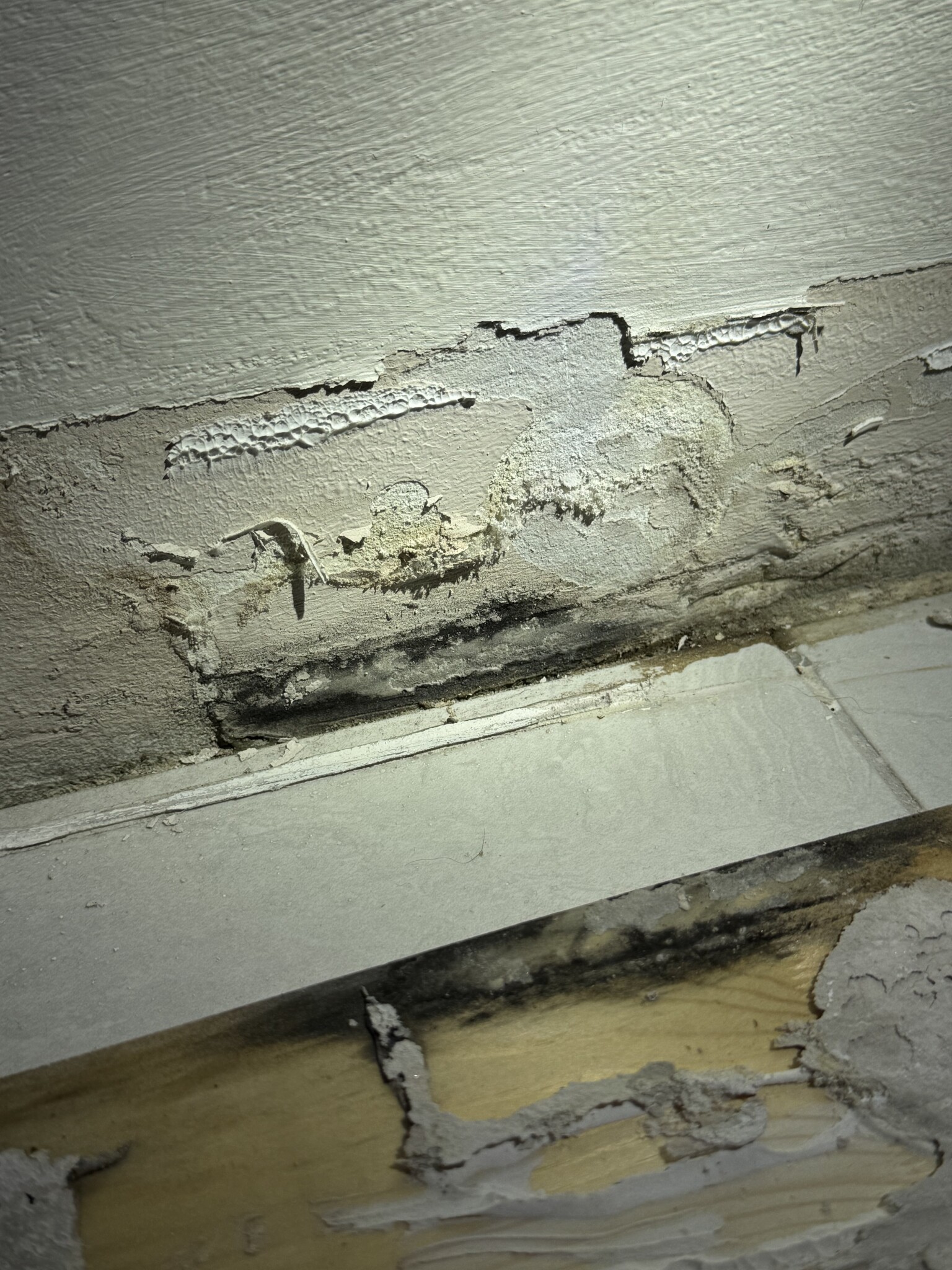

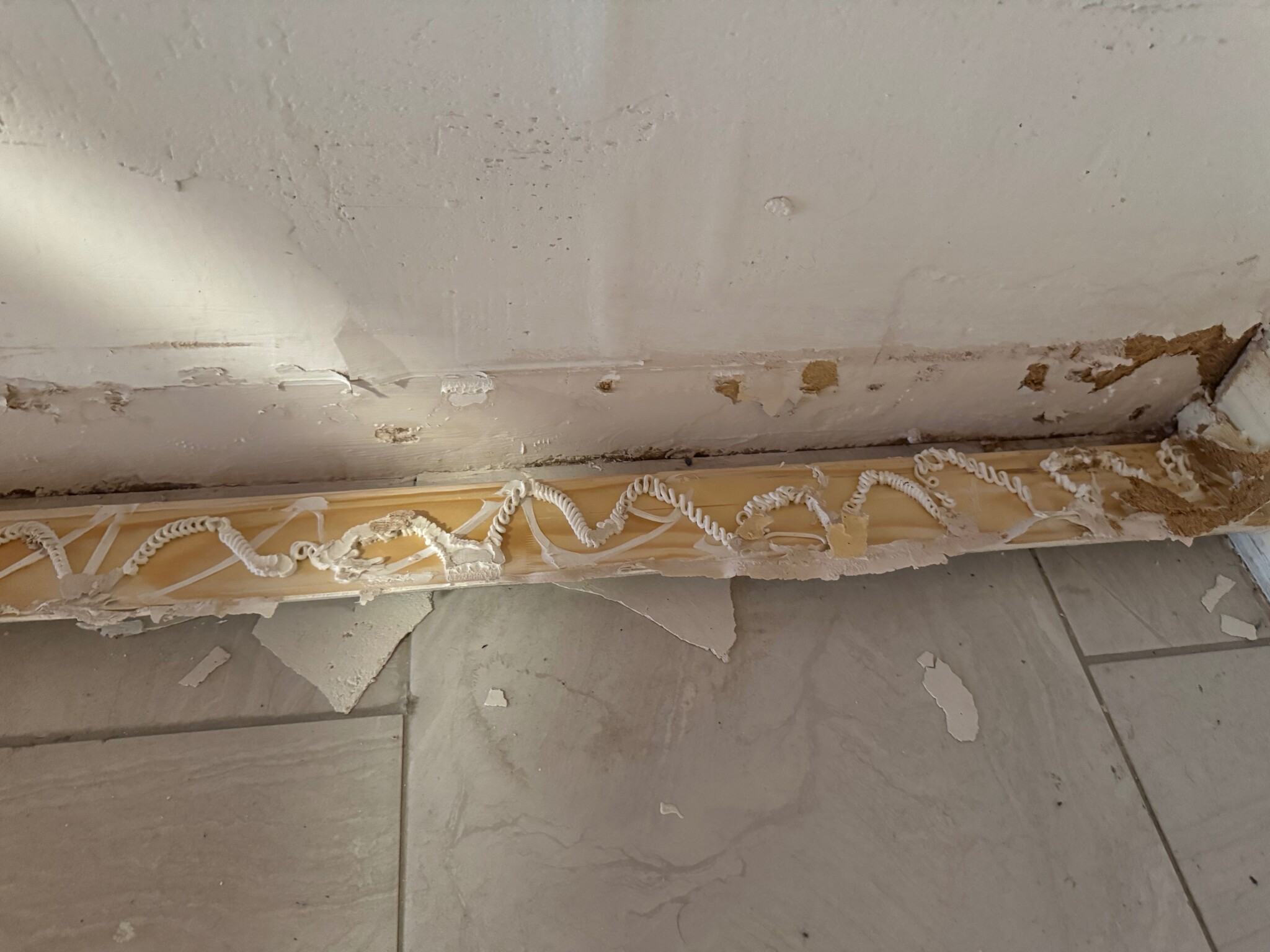

Hej! Upptäckte häromdagen att det stod ca 15 ml vatten vid en list i källaren, rev då bort hela listen och såg att lite vid sedan av där vattnet stod va det en svart fläck. Svartmögel? Kollade sedan en bit bort under trappan och såg vid ena trappbenet att det hade sugit åt sig fukt samt att vid hålet vid samma ben kändes det liiite fuktigt, träet va lite mjukare men ej blött. Rev även bort listen under trappan och förutom vid det hålet vid trappbenet va resten torrt. Delar av huset är dränerat och vi misstänker att dräneringen slutar vid samma ställe som den svarta fläcken syns. Efter att vi torkade bort vattenfläcken har det ej kommit något nytt så vi misstänker att det tränger sig in utifrån. Va ett extremt skyfall här i Skåne för någon dag sedan så vi tror att detta är orsaken. Min huvudsakliga fråga är om man ska ta och leja en firma för att åtgärda detta eller om man kan lugna sig och köpa en avfuktare själv och sätta i källaren? Bifogar bilder. MVH nyblivna husägare :)

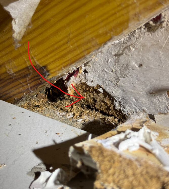

Är det spånskiva direkt mot källarväggen? Skadad spånskiva vid golvvägg, med tecken på mikrobiell påväxt, markerad med röd pil på bilden.
Troligtvis mikrobiell påväxt på skivan och golvlisten. Om det nu är spånskiva direkt mot källarväggen så är den troligen skadad på en större yta än vad som syns ut i rummet.
Det är ju två helt olika saker som behöver lösas. Skadan och orsaken till skadan.
Orsaken i form av fukten utifrån behöver dräneras bort, mest troligt genom ny dränering men om du har någon specifik orsak till stående vatten kanske du kommer undan med att fixa det. Exempelvis om det lutar mot huset från en hårdgjord yta som ex en parkering, kanske det går att bara fixa det.
När det gäller skadan så beöver du riva i stort sett all organiskt som är påverkat. Trappan som är i massivt trä kanske klarar sig om du frilägger och ser till att det torkar nu, avfuktare kan hjälpa. Spånskivor löses upp på nolltid av fukt så riv direkt innan det vandrar längre via spånskivan.
Det kan vara värt att höra med försäkringsbolaget. Även om de inte ens ersätter en krona kanske de gör en bedömning som hjälper dig att förstå vad som behöver göras.
