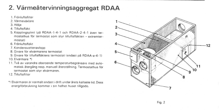

  • Illustration av värmåtervinningsaggregatet RDAA med numrerade delar och förklarande text om komponenterna.

Givare för tilluftsfläktens termostat saknas på min.
Jag har kanske inte den modellen då ?
Det tycks finnas varianter med både för- och eftervärmning. På ritningarna syns temp.begränsarna till dessa (pos. 11), har du bara en (1) sådan i ditt system så finns bara en värmeslinga i ditt aggregat.
Från diskussionens i denna tråd så pekar det mesta på att aggregatet har en defekt termostat. Jag hade undersökt detta noggrant och köpt en ny om termostaten ligger konstant sluten och aktiverar värmeslingan.

Men har du får klarlagt om termostaten fungerar? Det spelar ingen roll att mecka med diverse insatser om termostaten ligger konstant aktiv och aktiverar värmeslingorna som sedan värmer tilluften. Detta borde vara prio 1 att reda ut imho.

OK. Annars är det enkelt att mäta med ett instrument över termostaten (med spänningen bortkopplad) och avgöra om den ligger sluten vid temp på 20-25 grader, vilket den normalt inte ska göra.
