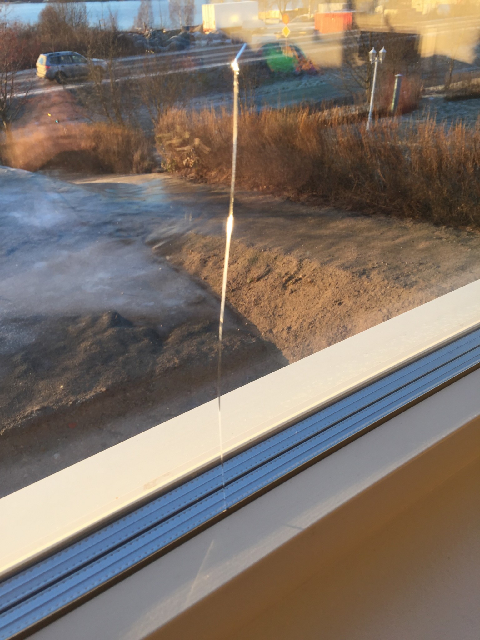

Får man flika in ett nytt fall i denna tråd och fråga experterna vad ni tror kan vara orsaken till denna spricka? Det hände idag när solen låg på och med ca -10 grader ute. Fönstret sprack utan någon märkbar anledning (ingen var i närheten). Det är innersta rutan på ett fast 24x16 fönster som installerades för ca 18 månader sedan.
Har där varit någon mörk gardin eller persienner för på insidan ? Är ganska ovanligt att det är något av dom yttre glasen som spricker annars. Det jag skulle kunna gissa på annars är att det blivit någon liten skada på kanten på glaset och nu har huset eller glaset rört sig så mycket att det spruckit. Det ser man om man tar ut glaset.
Vi har inte haft någon gardin av något slag på insidan utan endast markis på utsidan. Vi har heller ingen spricka i tegelfasaden eller källarplanets putsfasad. Vår egna teori är att det fanns en defekt i glaset eller att det blivit en skada där av något någon gång tidigare men har egentligen ingen aning...
Har du garanti kvar så är det väl bara att ringa till installatören.
Det är svårt att se på bilden iaf i mobilen som jag har men jag ser inga märken i glaset som tyder på någon åverkan på glaset.
En möjlighet är också att någon av kilarna ligger fel så den inte ger stöd åt alla tre glasen.
Den här typen av sprickor orsakade av temperaturskillnader verkar vara ett signum för Elitfönster. Vi har haft flertalet på jobbet också. Av 700 fönster på vårt nuvarande projekt är det runt 10 som har fått dessa skador.
Aldrig råkat ut för detta....monterat fönster på heltid i 12 år med olika fabrikat. (Ej Elit)
