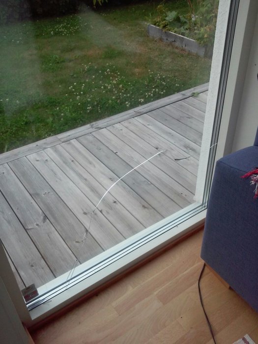

Bild på sprickan? Går sprickan som en blixt med tvära svängar är det oftast värmespricka.
Spricker glaset med flera ganska långa skärvor som går parallellt med varandra är det tryckspricka.

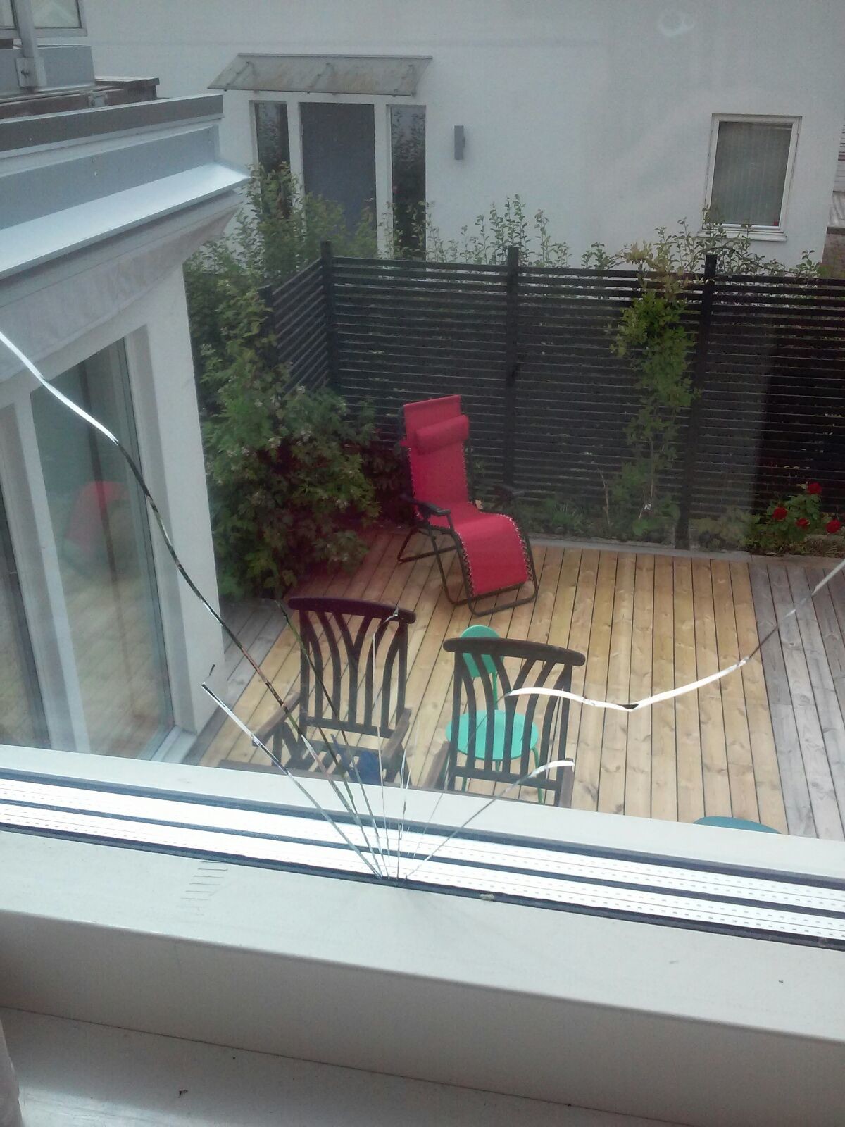

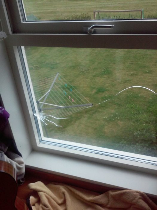

Dottern gjorde ett försök med kameran...fremax skrev:
Inget av fönstrena är öppningsbara. Två är nederdelen i ett tvådelat där det övre går att öppna och ett är ett högt fönster.

Bild 2 och 3 skulle alltså kunna vara skadade från fabrik medans bild 1 ser lite mer ut som en spänningsspricka då eller? Spännande det här, trodde inte man kunde avgöra så mkt. beroende på sprickans utseende
Pratade med Elitfönster och där sa man att fabrikationsfel på fönster gör sig påminda betydligt snabbare än så, har fönstret suttit i 6 år så är det inte kvaliteten på fönstret som är felet. Men det vet nog fremax mer om...SueCia skrev:
Toppenbilder!
Första bilden är nog inte en värmspricka , svängarna brukar ändra riktning snävare. Ser ut som att det är är det inre glaset trasig på samtliga rutor? Vid värmesprickor brukar det vara mittenglaset som spricker 8/10gg. Sen så borde glaset i den första bilden vara härdat på insidan då det går lägre ner än 600mm från golv.
Bild 2&3 så kan jag svära en dosa snus på att glaskasetten är skadad i kanten. Samma sprickor har jag stött på tidigare när folk har skruvat persienner och skruvat in i glaset. Märkligt att dessa skador uppkommit förns senare, fins ingen chans att en skruv/spik gått igenom karmen in i glaset från "andra sidan"?
Skadorna borde hemförsäkringen täcka dock så kommer det bli tre separata självrisker .
