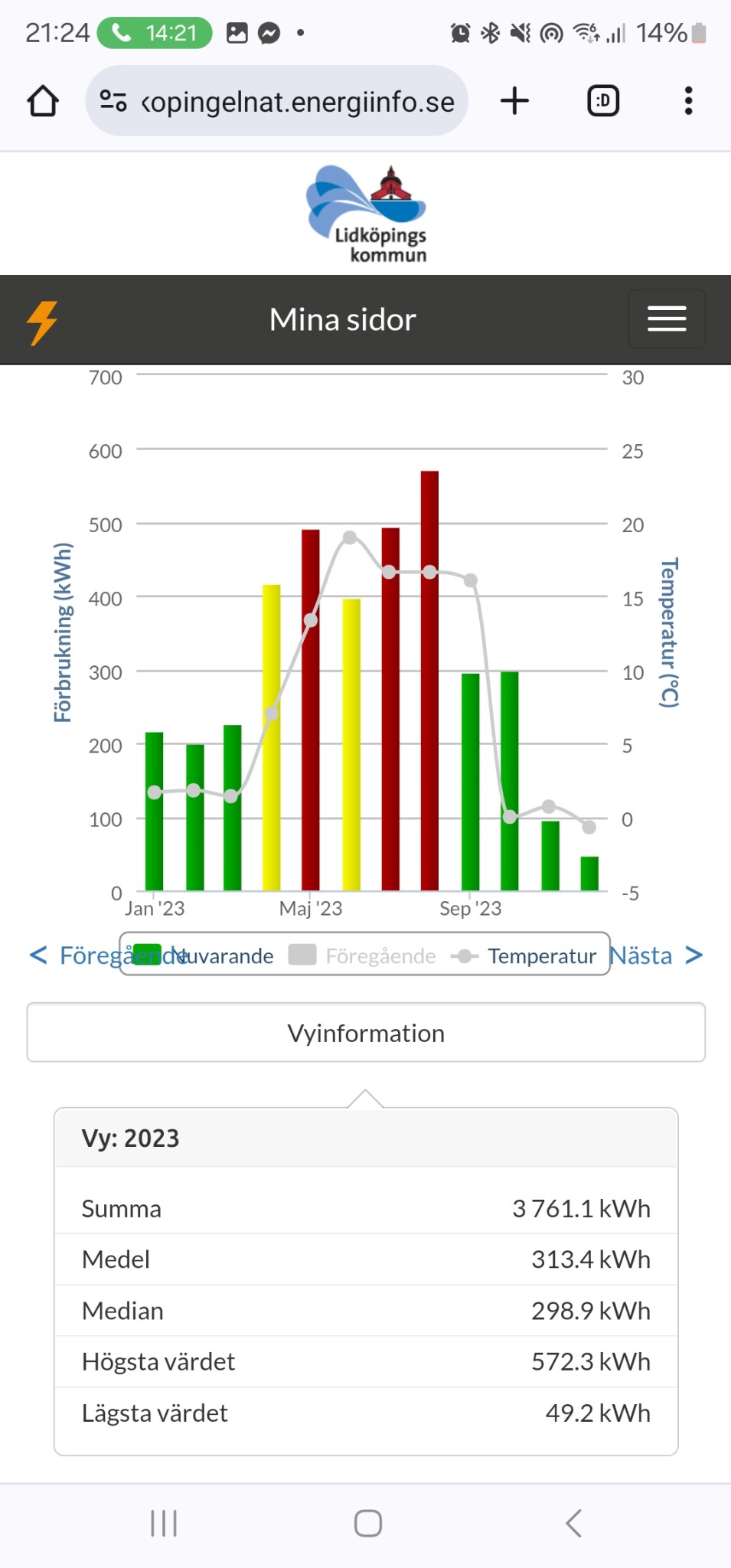

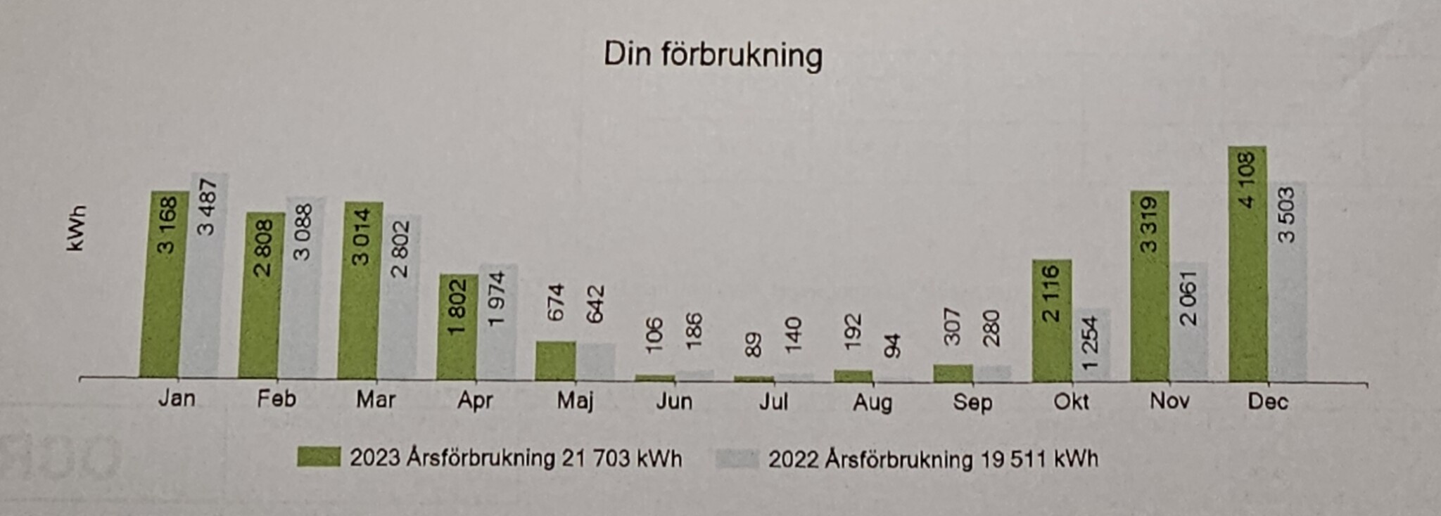

Bor i mitt första hus för 3:e året nu och vill minska min förbrukning då jag fått reda på att den är alldeles för hög. Fokus ligger på värmekostnaderna.
Byggår:1948
Boarea: 110 m2
Biarea: 61 m2
Uppvärmning: Fjärrvärme
Fönster: 2-glas
2 våningar + 1 källare
Statistik 2023:
Fjärrvärme/varmvatten: 21073 kwh
El: 3761 kwh
Frågor:
1. Hur stor skillnad gör en tilläggsisolering på fasad samt byte av fönster?
2. Dränering + isodrän isolering kommer att ske inom nån vecka. Kommer detta påverka värmeförbrukningen?
3. Är det värt att byta till bergvärme?
4. Kommer inom kort få en innegivare och en smartstyrning för fjärrvärmen. Är det någon som har en erfarenhet om detta?
5. Hjälper det och byta ut termostaterna?
6. Har ni något mer tips jag bör tänka på?

Sedan ska man ha klart för sig att det tar många år innan man tjänar på sådana investeringar. En ganska stor kostnad för fjärrvärmen är den fasta kostnaden och den kommer man inte ifrån. Själva priset per kwh ligger väl på ca 1 kr. Så säg att du sparar 4000-6000 kwh på fönster och ytterväggar. Det innebär samma peng i kronor i besparing per år på uppvärmningen. Alltså 4-6 tusen kronor per år. Så räkna 20-30 år innan du börjar att tjäna på det.M MF90 skrev:
