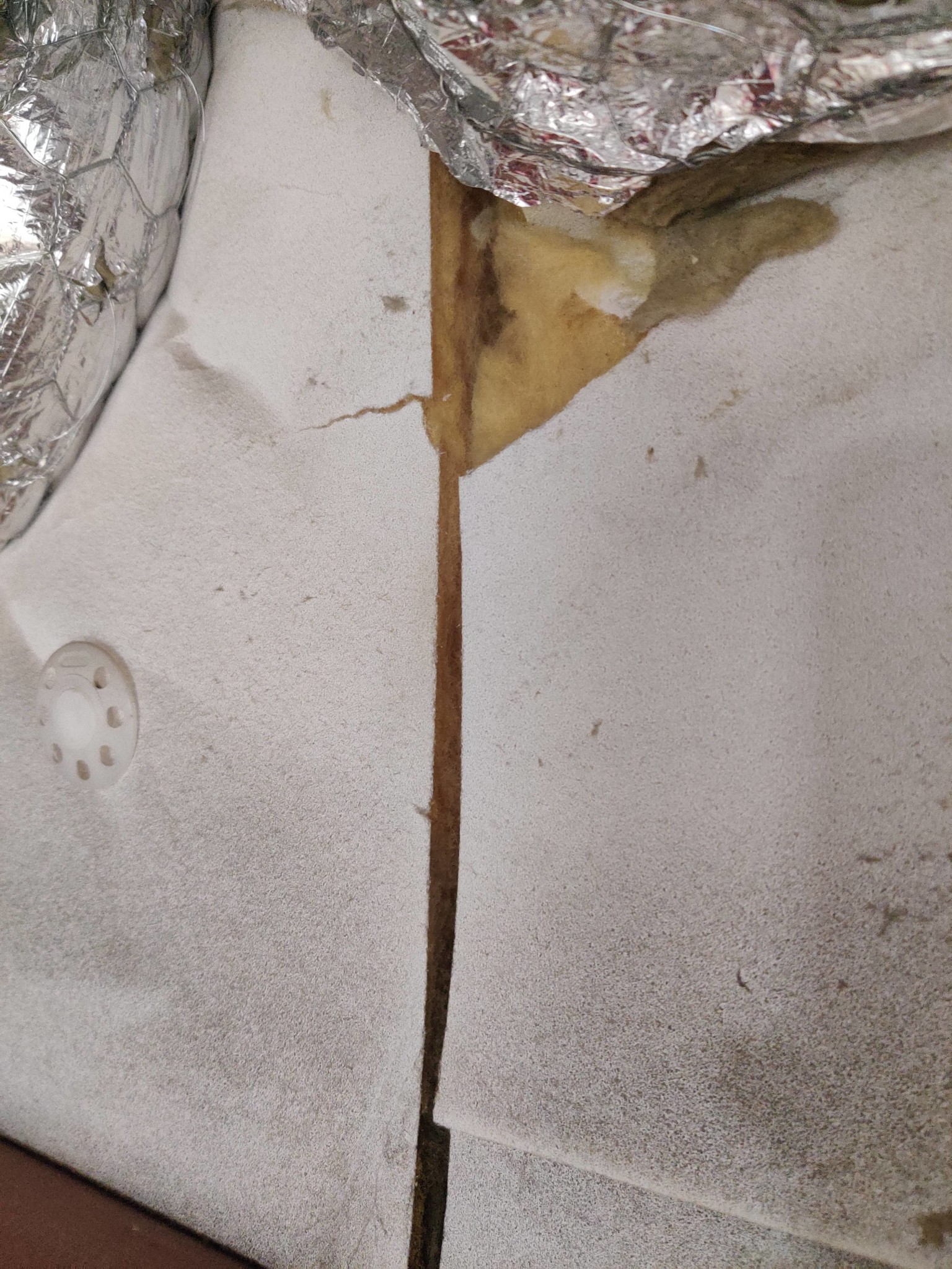

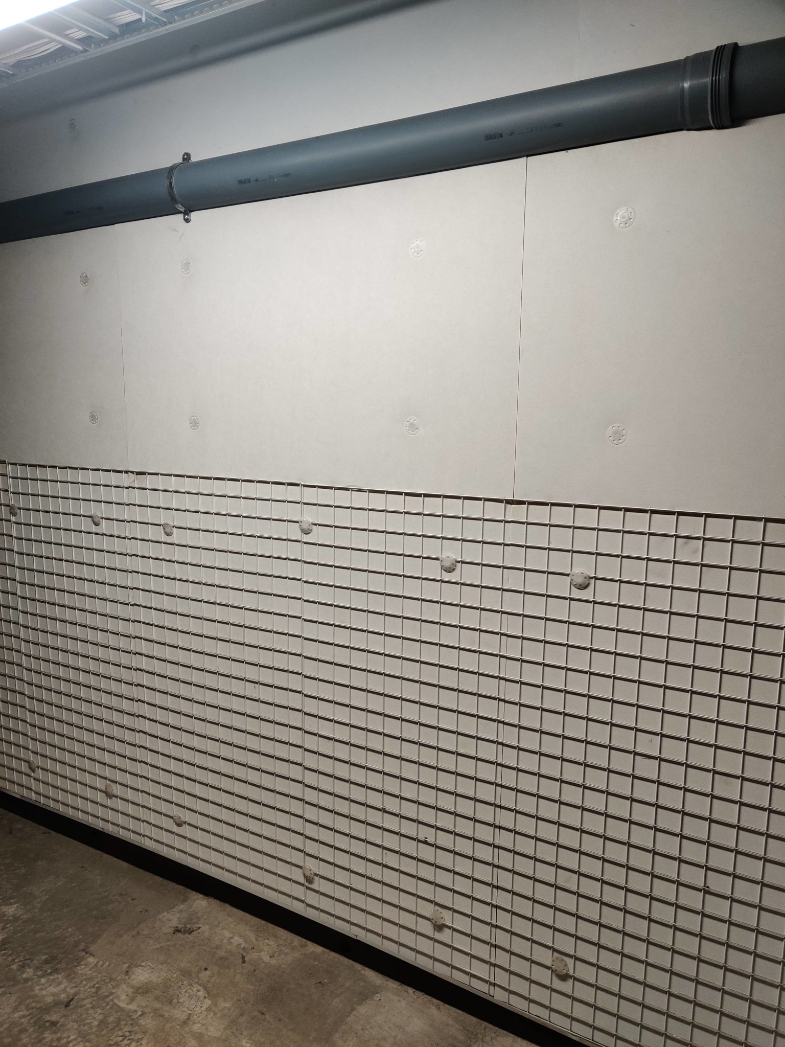

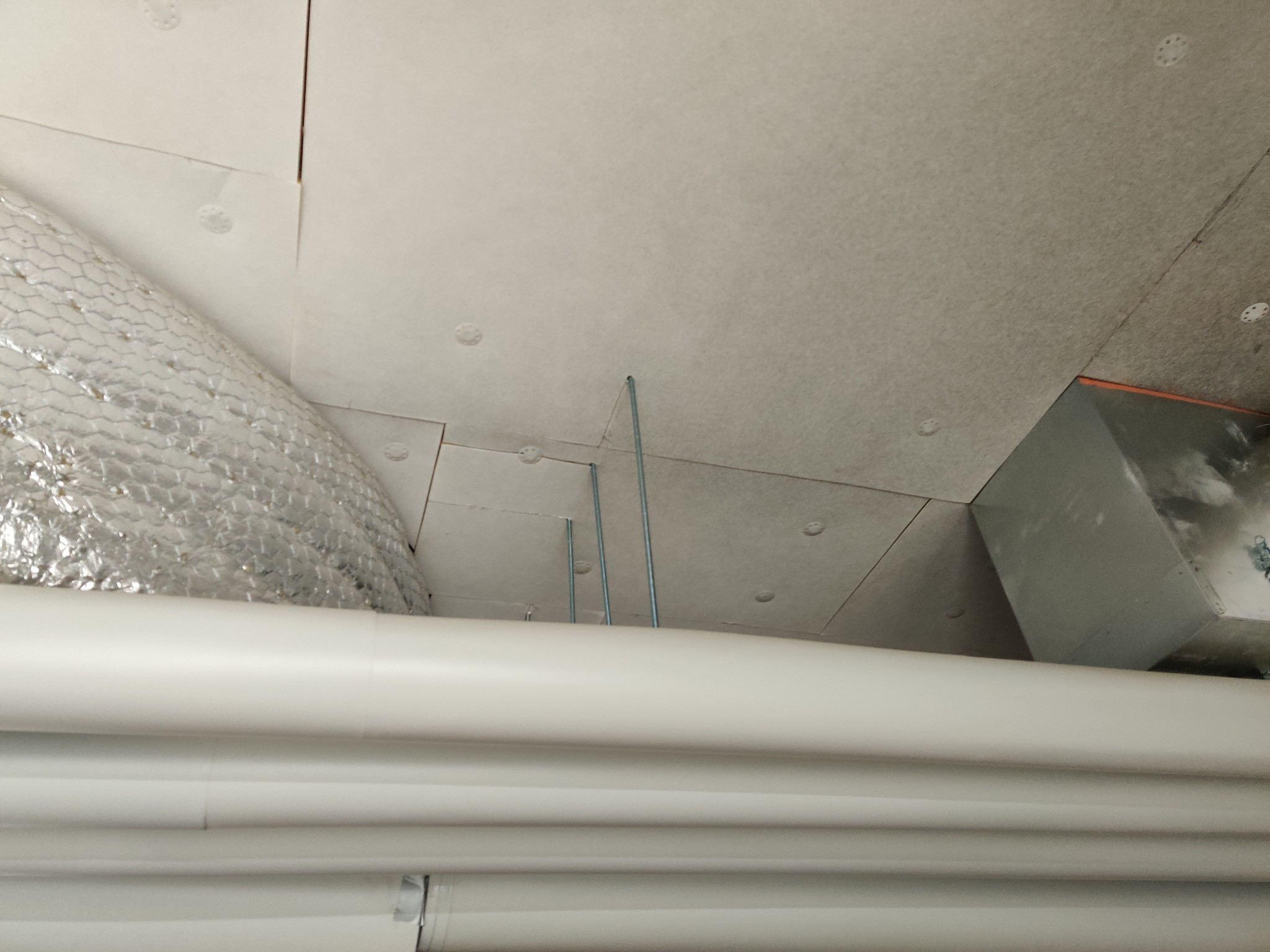

Hittade denna isolering i ett garage och jag undrar vad det är för produkt? Verkar vara någon form av glas/mineralull med ett litet hårdare vitt ytskikt på.
Någon som vet eller iallafall kan hitta motsvarande produkt?
Jag ska själv isolera en betongvägg, utvändigt, men mot ett skyddat utrymme (dvs ingen risk för sol/regn).
Det alternativ jag har är cellplast och det kan väl iof fungera, men tycker detta är trevligare då det inte är brännbart samt att det ser lite snyggare ut.
Detaljbild vid skada/genfomföring:

Jo, men har du exempel på vem som tillverkar/produkt? Hittade inget när jag sökte (iof inte jättemycket)... det verkar ju vara en färdig (även målad från fabrik) produkt.J jonaserik skrev:
Letade själv och hittade dessa:

...ingen känns dock helt rätt baserat på deras egen beskrivning av användningsområde...
