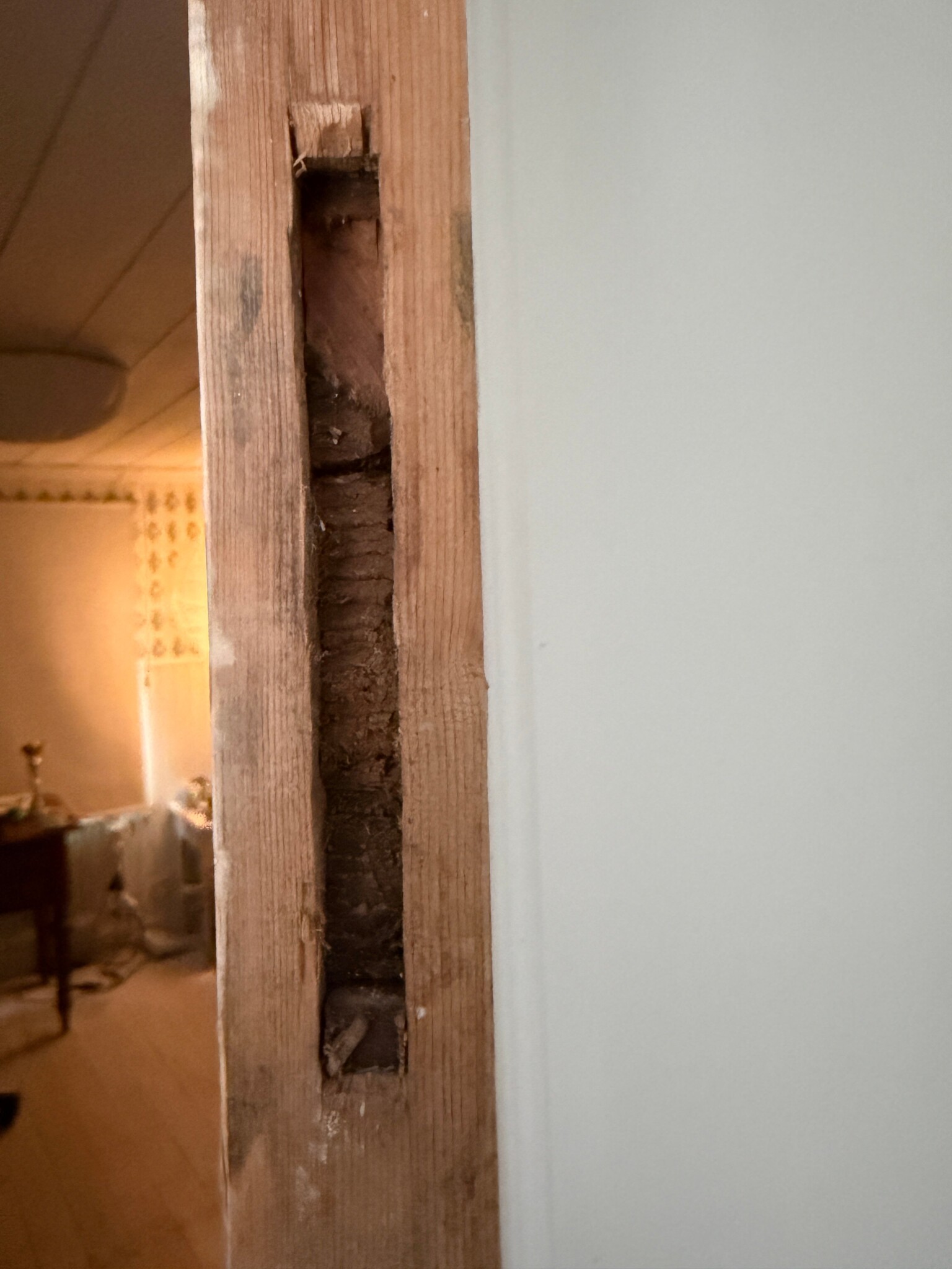

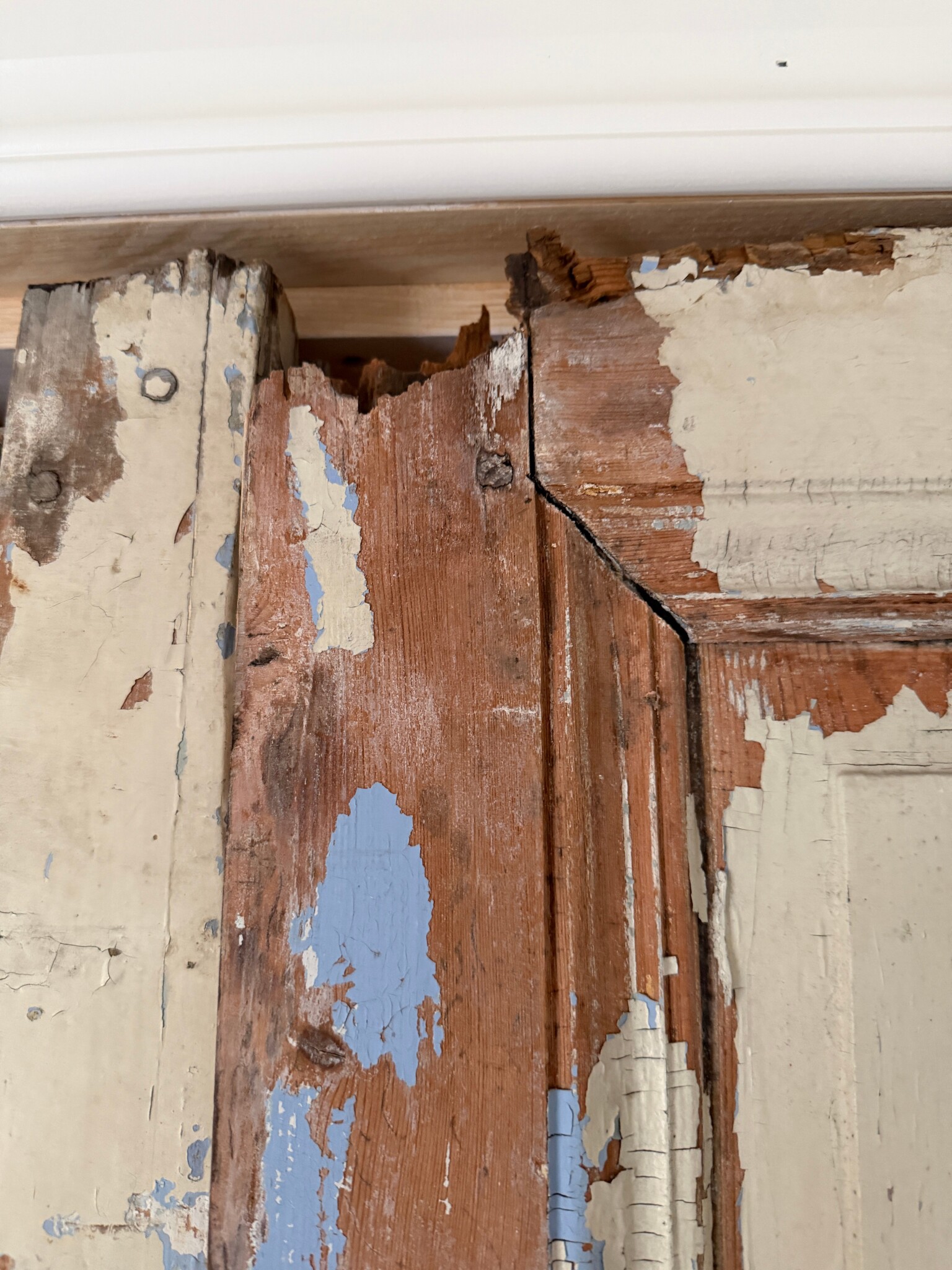

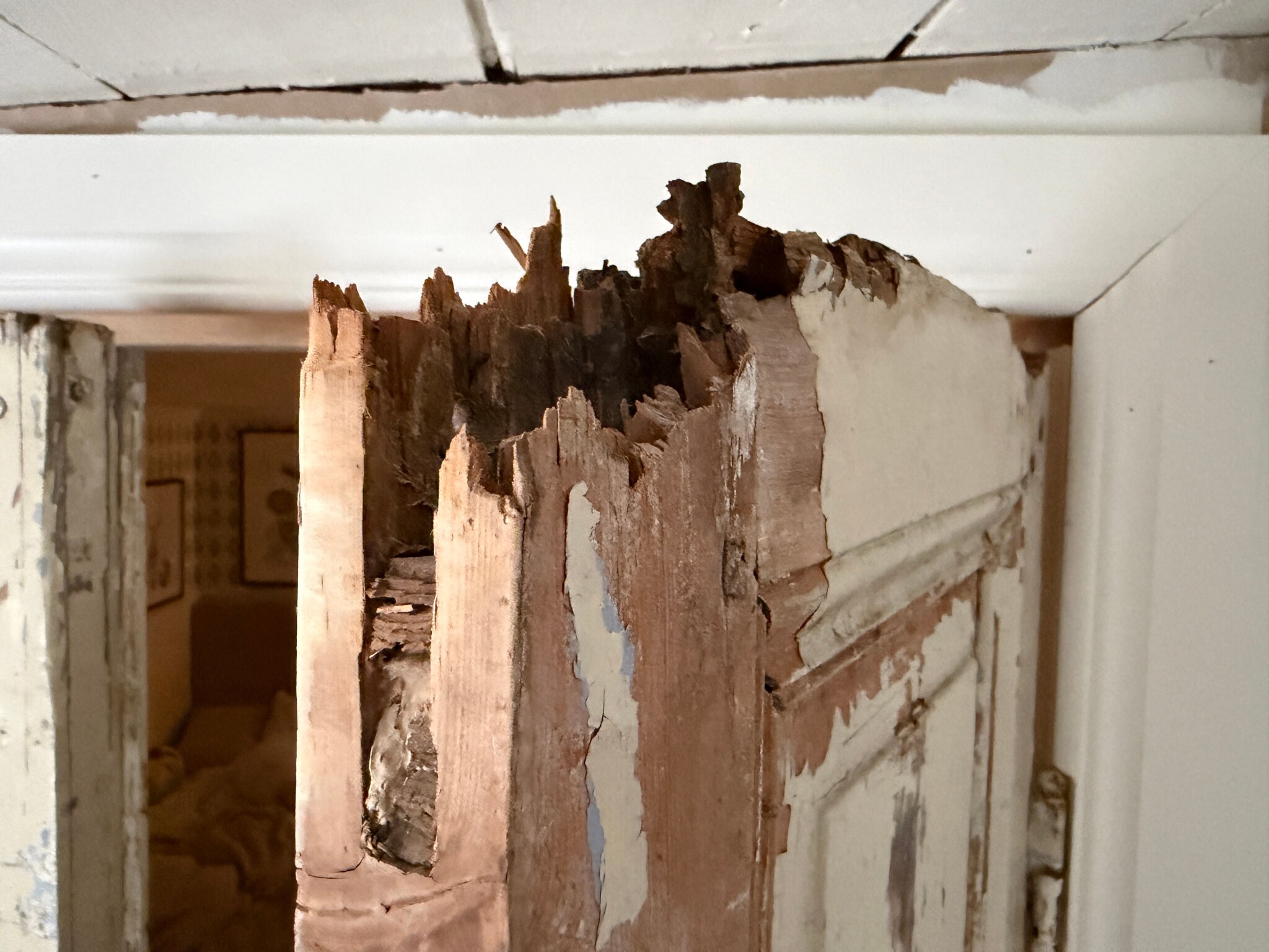

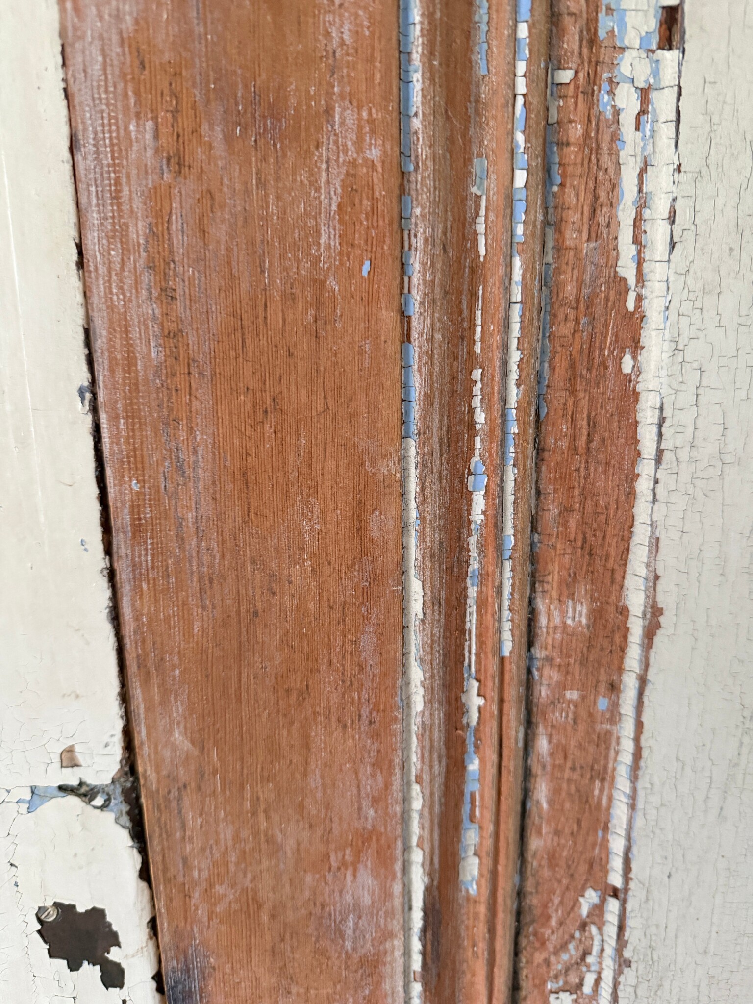

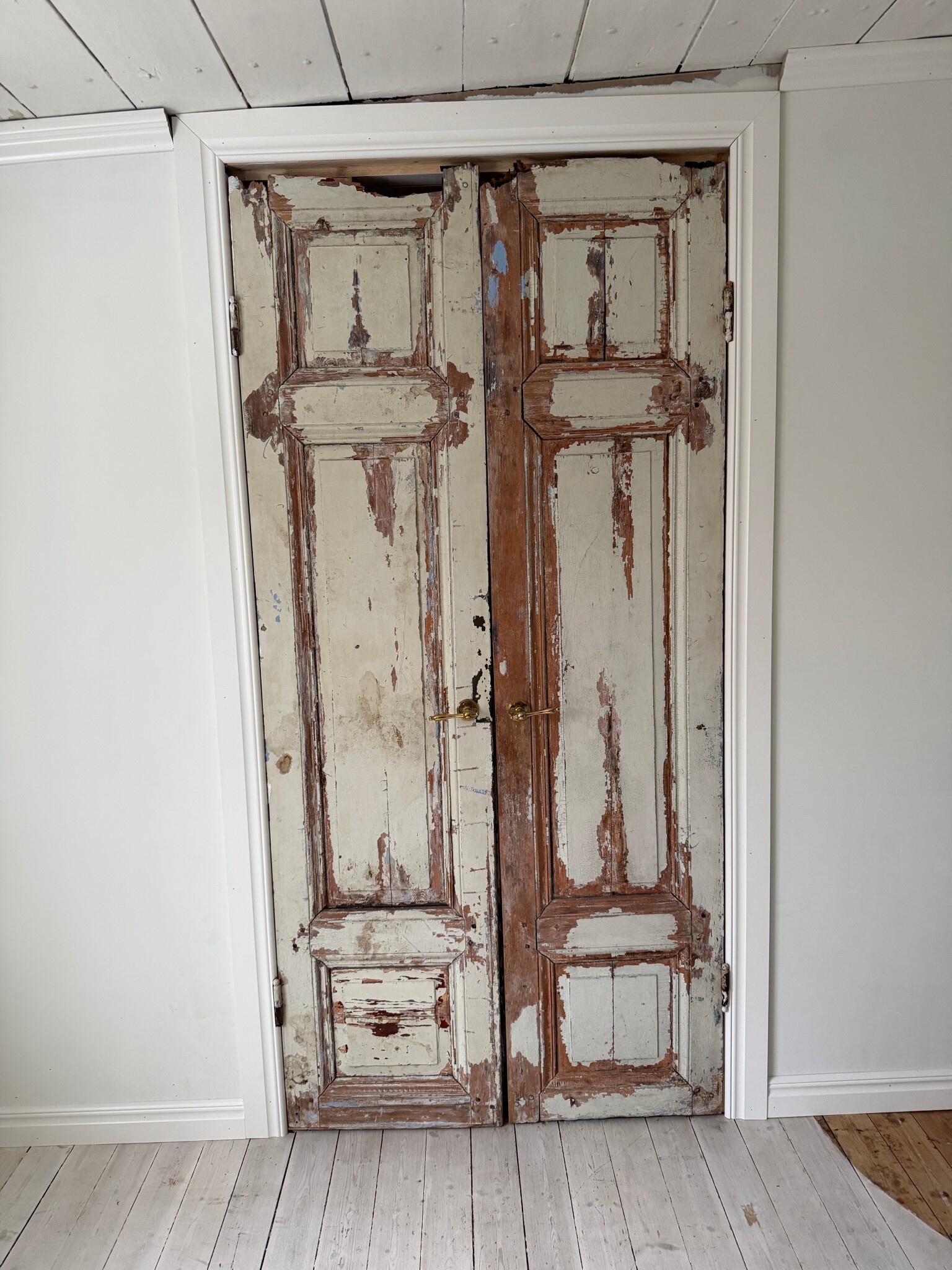

Tänkte ge mig på att restaurera de här pardörrarna, men hur vet jag vilket träslag de är gjorda av? Det är bara delar av överkanten på dem som behöver bytas, resten tänker jag är någon form av träspackel och målerijobb.

Gamla innerdörrar var väl oftast av furu.
osiris
Det ser ut som det brukar, vilket tyder på furu.
Sedan är det inte säkert att det är ursprungliga innerdörrar. Med tanke på de seriösa rötangreppen så pekar det klockrent på att detta varit en parytterdörr som ngn har tagit in och monterat uppochner.
På västkusten var det vanligt att man vände på fönsterbågar som började bli slitna nertill. Då kunde de hänga med lika länge till utan att man gjorde ngt underhåll/reparation.
Oavsett så är senvuxen och kådrik furu det mtrl som använts till alla dörrar och fönster, utom de extravaganta på typ slott och herresäten där ek (kärnek) använts.
