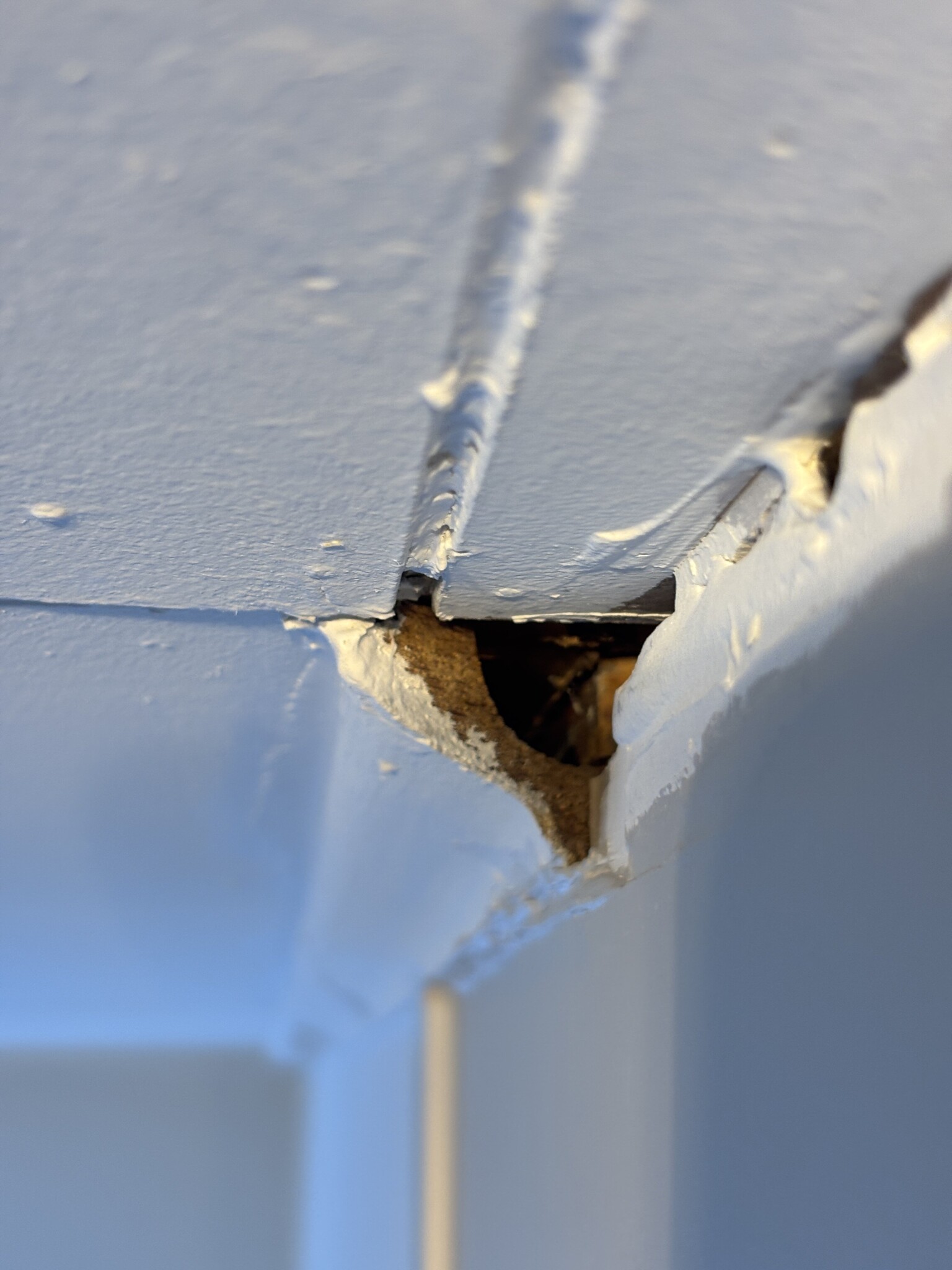

Hej! Finns det någon kunnig här som kan hjälpa mig identifiera vad för typ av taklist detta är? 🙏
  • En vit taklist med skada där hörn och kanter på listen har flagnat och saknas.

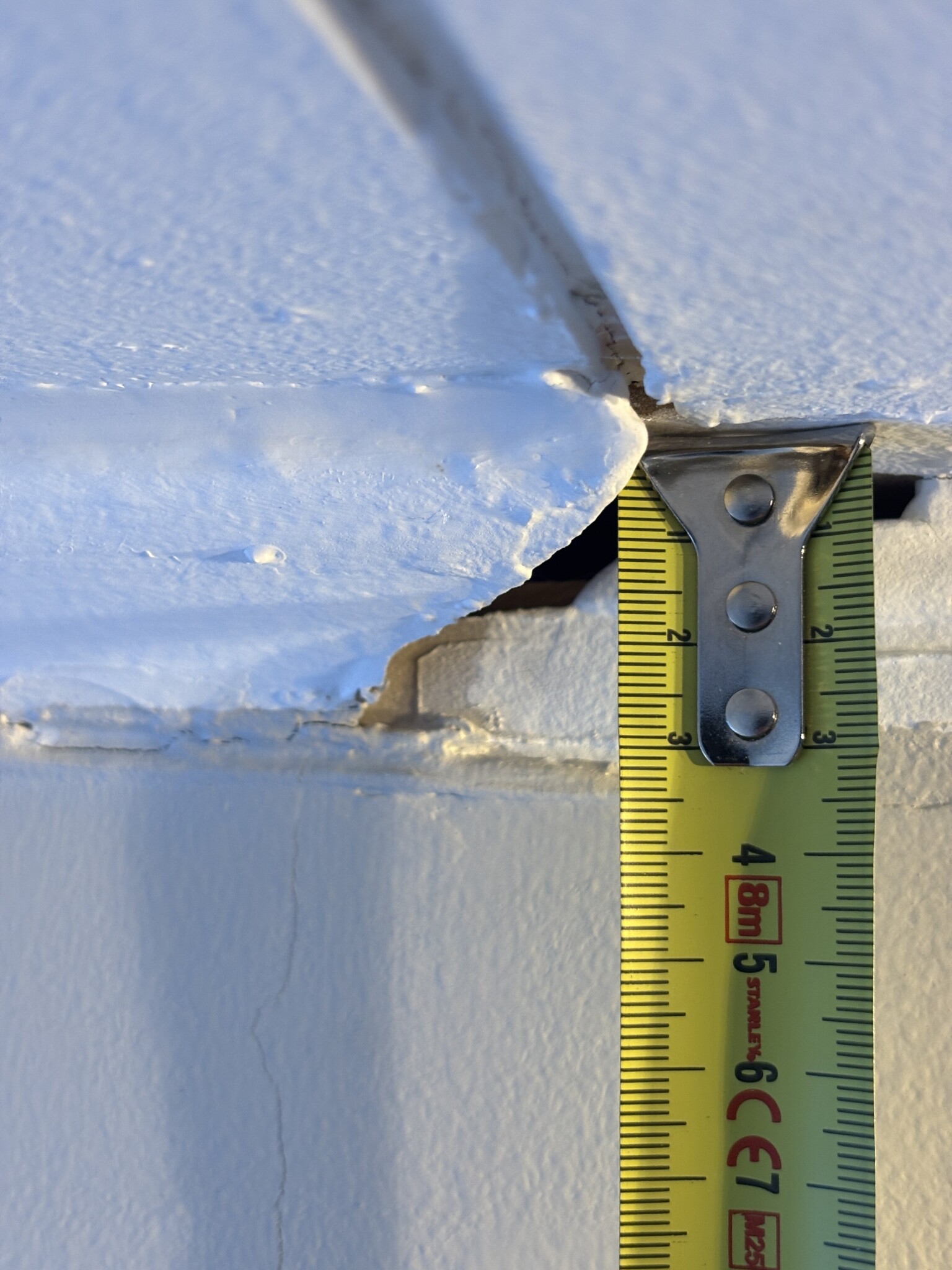

  • Närbild av en taklist där en gul måttstock används för att mäta gapet mellan taket och listen.

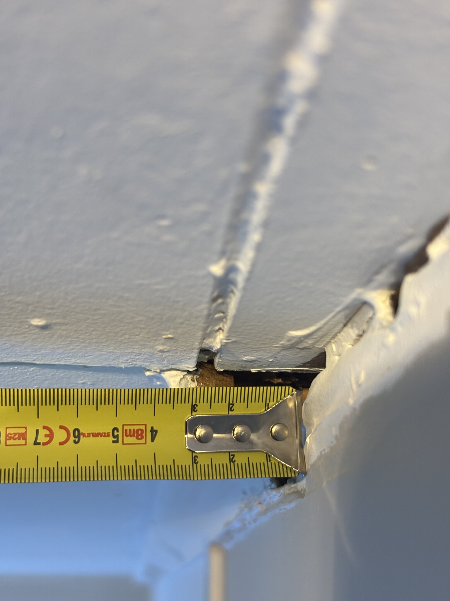

  • Mätband mäter höjden på en vit taklist vid ett hörn för att identifiera listtypen.
Ser ut att vara av massonit.
Skall du reparera den eller byta ut?

Ser ut att vara en ”Svanhals” dock med mycket färg på! Så svårt att se.

Verkar dessutom vara den ’tunnare’ profilen ej vanliga 45 ggr 45.
