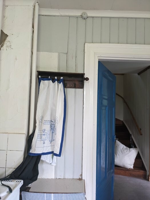

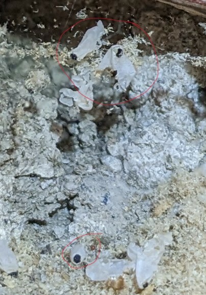

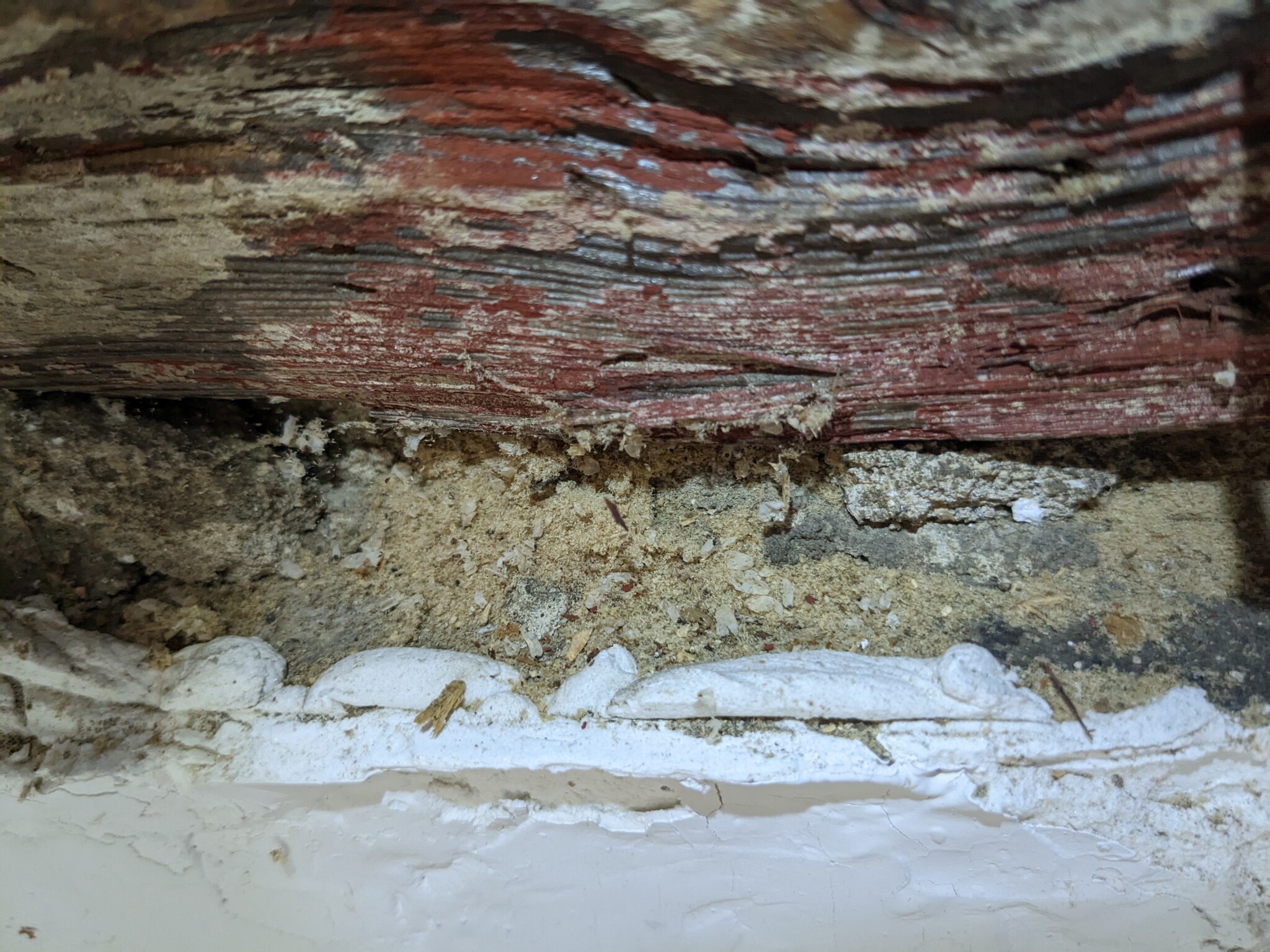

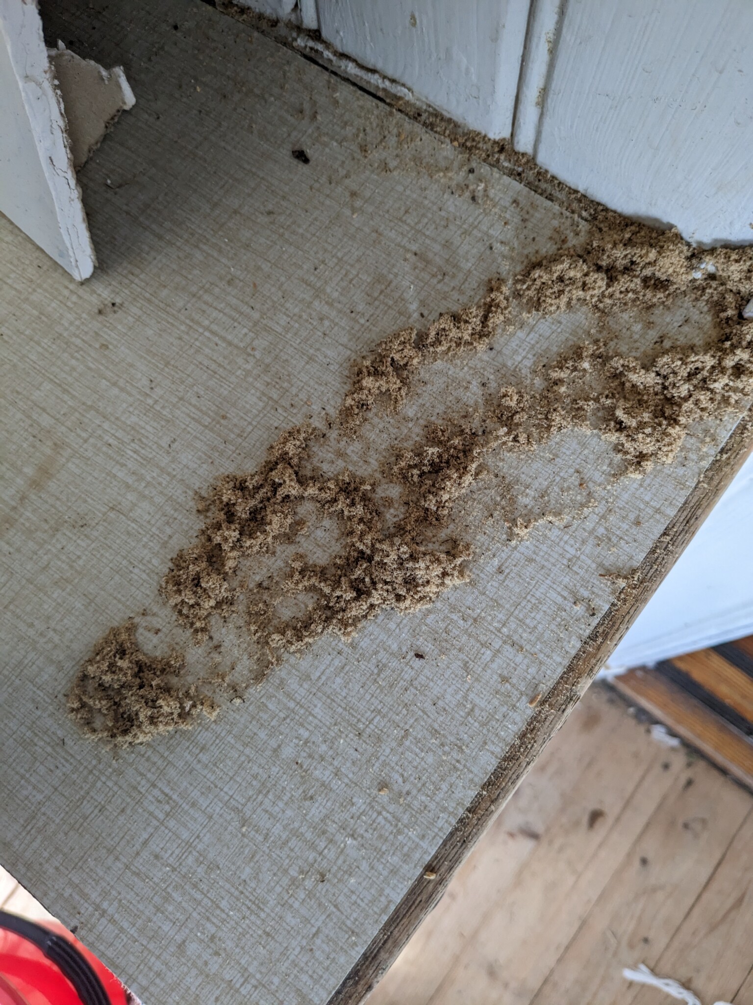

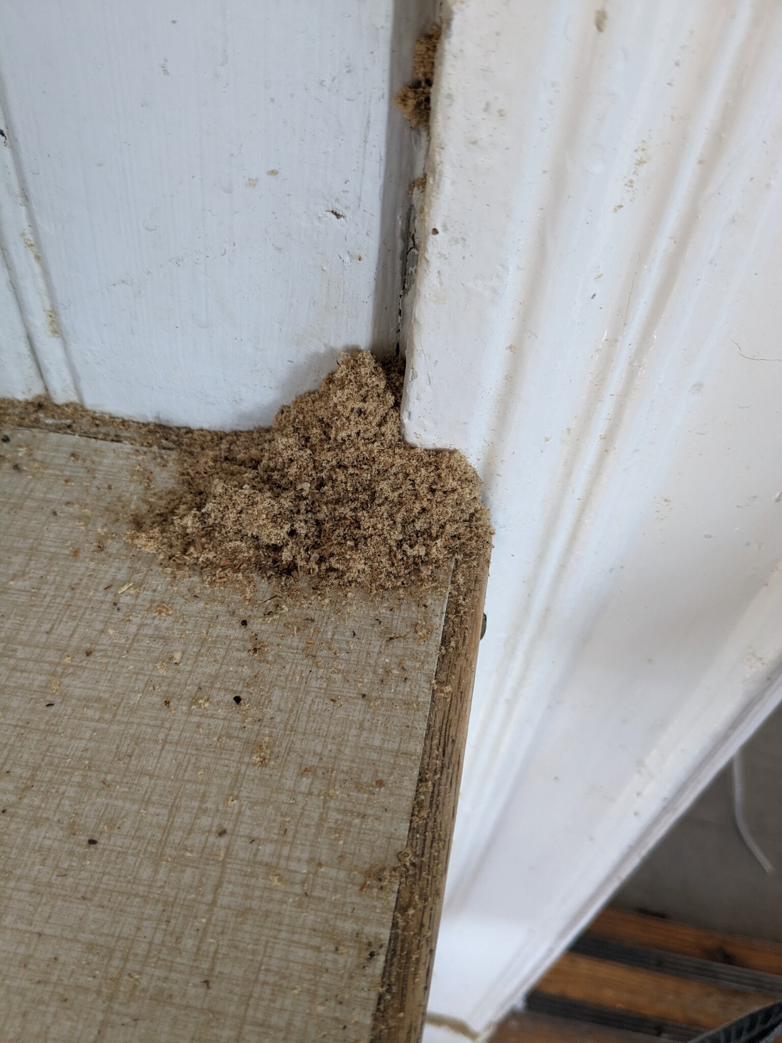

Hjälp mig identifiera eventuellt angrepp på timmerhus (1800-tal).
Förra sommaren skrev jag en tråd och undrade om vi har ett pågående angrepp (Tråd: https://www.byggahus.se/forum/threads/sma-spanhoegar-haestmyra.455141/). Vi landade då i att det antagligen rörde sig om isolering, men nu undrar jag om det kanske var en förhastad slutsats.
Huset är ett 1800-talstorp med tillbyggd andra våning (ca 1900) och liten utbyggnad med toalett och badkar/dusch (ca 1960).
Vi har observerat att det ramlar ner lite "bös" från springorna i taket, vilket vi inte är särskilt oroliga för, men det är ett ställe i köket där det faller ner ganska mycket ganska finmalet spån, som vi misstänker kommer från ett skadedjur. Om det är pågående eller rester från tidigare angrepp vet vi inte.
Två anledningar till varför vi misstänker angrepp: 1. Spånet känns för fint för att vara isolering och spånghögen kommer tillbaka efter att vi städat. 2. Det ser ut att finnas skal från larver (?) mellan timret.
Bild 1 visar problemområdet. Notera den gråmålade, kvadratiska "luckan" överst i bild. Den har vi tagit av och bild 2 och 3 är vad som är bakom.
Bild 2: Här syns spån och eventuella larvskal
Bild 3: Här syns larvskalen i närbild. Notera de väldigt små svarta prickarna som verkar finnas på alla skal (markerat med rött).
Bild 4 och 5: Bild på spån.
Vad tror ni?

Ring ditt försäkringsbolag. Det ingår hjälp med skadedjur kostnadsfritt.
