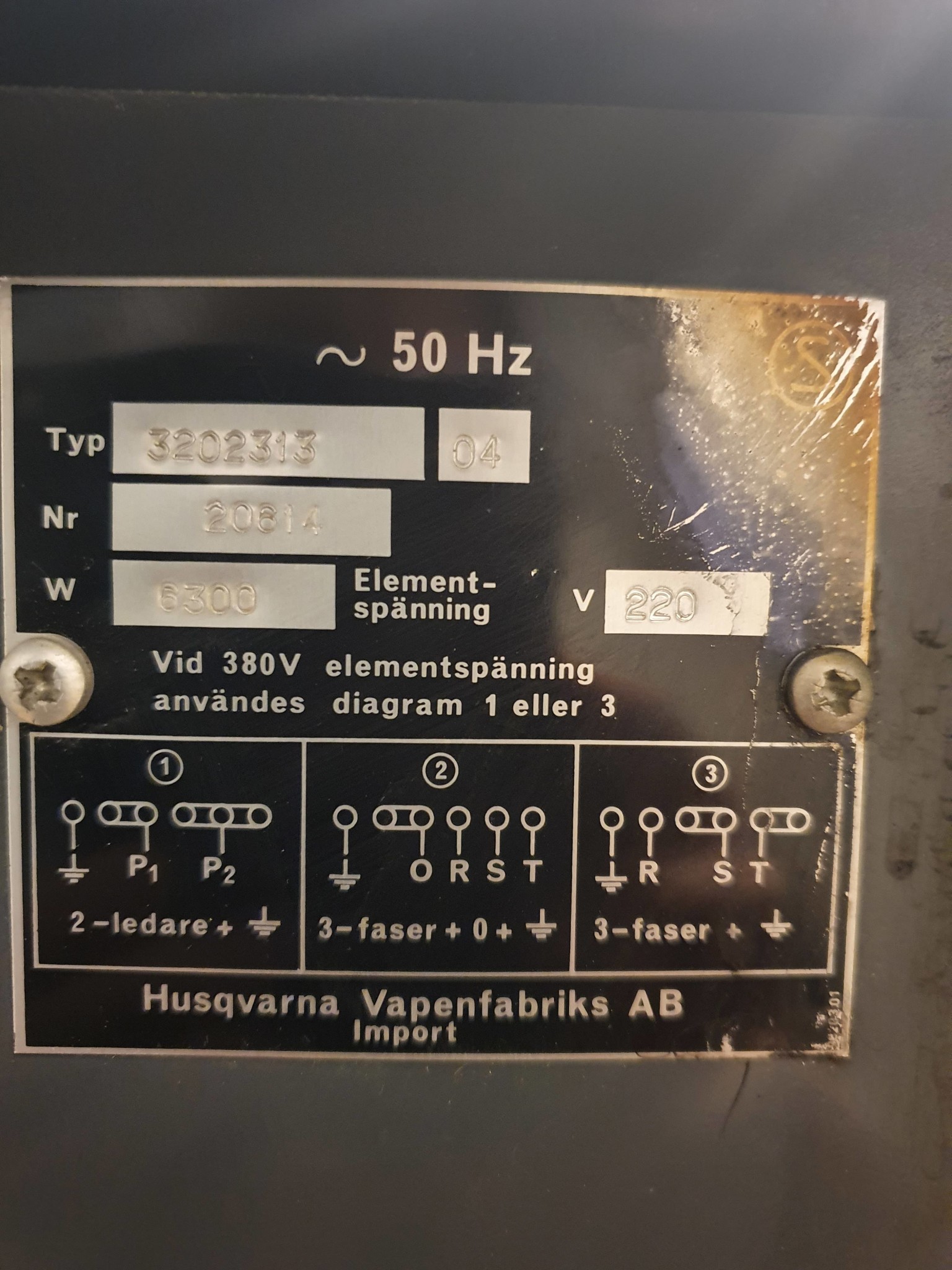

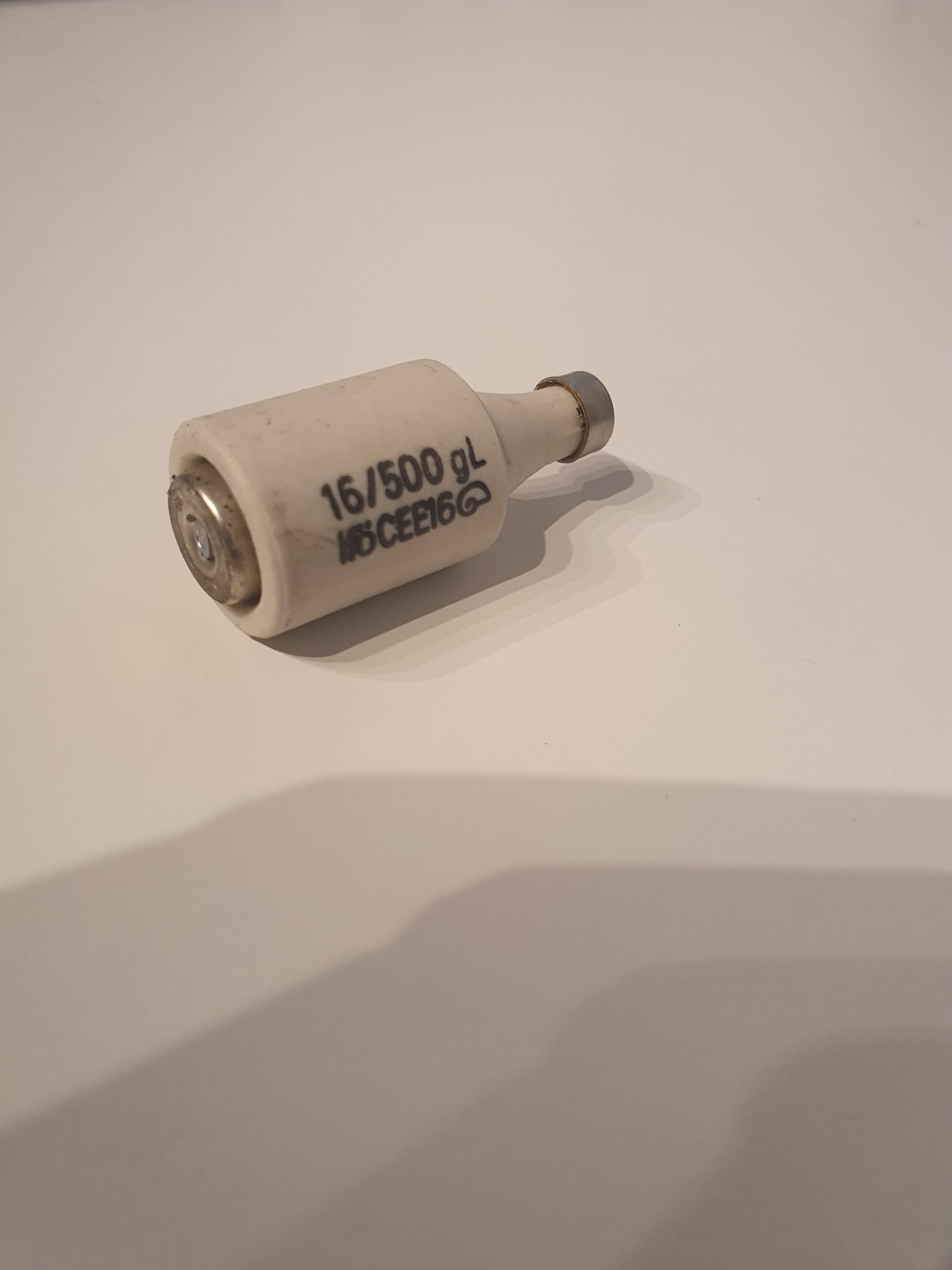

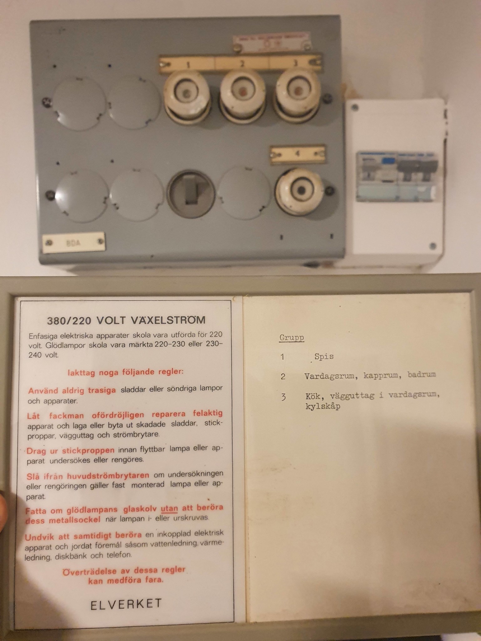

Jag är ute på jakt efter en ny spis då den som jag har nu gick sönder.
Den ska vara 50 cm bred (alternativt 70 cm om jag river lite...). Jag antar att jag bara har enfas i lägenheten vad jag vet. Säkringen är 16 A. Jag vill väl helst inte dra in 3-fas eftersom det blir en dyrare historia. Fick tidigare höra att det var lite begränsat med att koppla upp sig till 3-fas och det var först till kvarn som gällde.
Kan jag köpa denna? Den har: Säkring, A: 3x16. Men jag har bara en 16 -säkring??

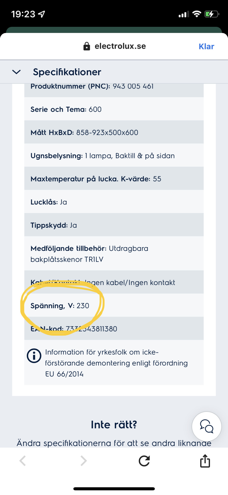

Den du länkar till är 3 fasare och 3x16 amp säkringar , kan gå att koppla 1 fas. Men framgår inte om det är en ren 400 V eller med 3 faser och nolla eller 1 fas + nolla , ska säkert ha 20 amp säkring då
Det framgår klart och tydligt att det är 230V,
Skärmdump av specifikationer med markerad text "Spänning, V: 230" på en webbsida.

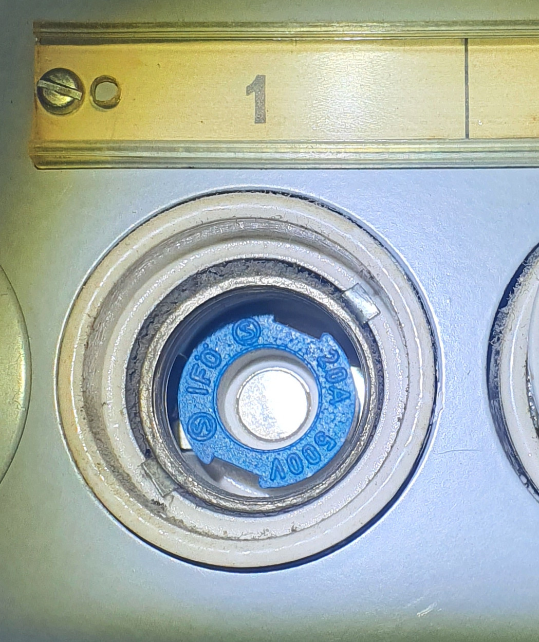

Vad är det för färg på passkontakten till spissäkringen? 16A enfas är lite till spisen. Det brukar vara 20A när det är enfasmatning. Men fungerar det idag så lär det fungera med en ny spis också. De flesta induktionsspisar borde gå att koppla in. Men du kan inte ha allt på fullt samtidigt.
Du gick djupare och jag på länken och där står bara 3X16 amp så ingen har fel
Det enda ”extra” jag gjorde var att jag klickade på ”Fullständig specifikation”, just för att se all information om spisen.
Färgen är blå (kompletterade mitt inlägg med en till bild).

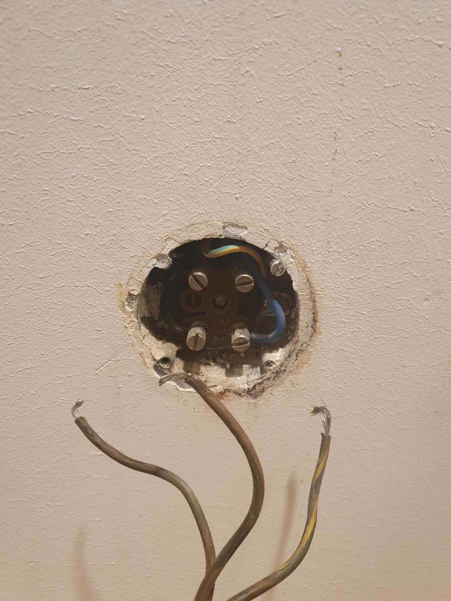

Så...kan jag köpa ovan spis och få den installerad av en elektiker som bara kommit för att installera en spis? Elektrikern själv har med sig rätt kabel hoppas jag. Jag förstår att jag inte kommer kunna ha allt på spisen igång samtidigt.
Blir då en direktkoppling i dosan ( biligast ) annars ett Norwesko 25 amp uttag och behövs inte vid direktkoppling

Det låter bra. Och om säkringen skulle lösa någon gång så kan du byta den till 20A som passkontakten indikerar.
