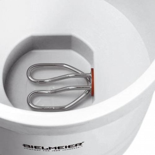

Följdfråga. Denna styrbox/pid reglerar alltså ett värmeelement i en kastrull som matas genom styrboxen i en cee kabel. Kastrullen är ju av metall. Ska då anslutningen skyddsjordas även på denna sida mot kastrullen?
Hur menar du delar?
Skyddsjorden ska anslutas till alla åtkomliga metalldelar. Om din låda sen har någon form av jordad utgång ska den naturligtvis också anslutas.
Det går inte att uttala sig om värmeelementet mer än att om den har en jordkabel ska denna vara ansluten och om den inte har det är den (förhoppningsvis) dubbelisolerad. Men det är osannolikt med dubbelisolerade värmeelement....
Kastrullen har inget med saken att göra om inte värmeelementet är integrerat i den (tänk vattenkokare eller crock-pot).

Värmeelementet är av samma typ som satt i äldre vattenkokare. Att man ser det. Som på denna bild
Jaja. Är väl bra att man har jfb. Uppsättning tycks vara beprövad på olika bryggforum så "nöjer" mig nog med det. Uppskattar alla svar som kommit här i tråden!
