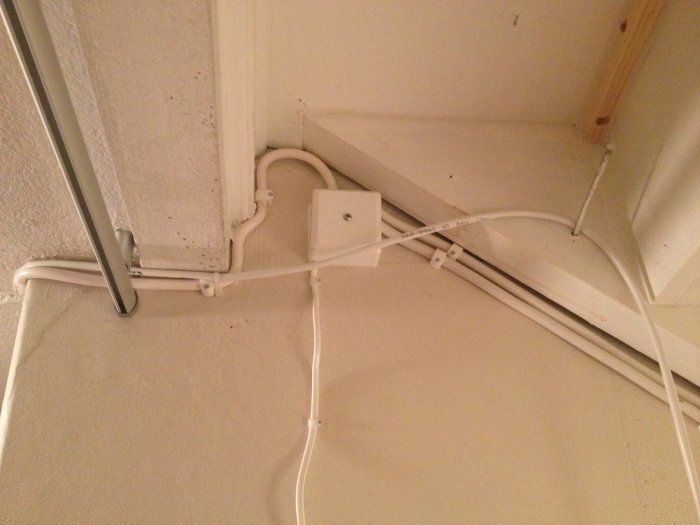

Det är lite märklig dragning av kablarna längs taket. Hur hade ni gjort här? (Kabeln som hänger över spiken är en nätverkskabel som givetvis ska klammas upp.)

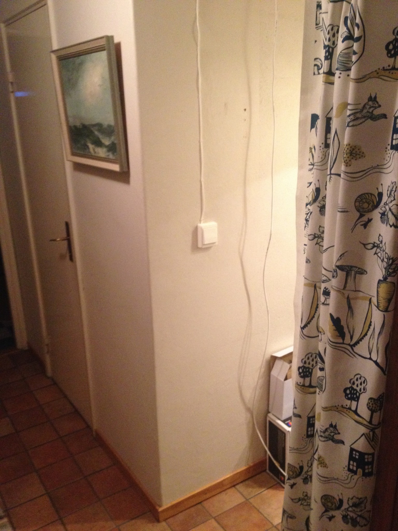

Här är lampsladden. Denna brytare går till ett singeluttag (se nästa bild) som används för att driva nätdelen till tre 12v-spottar under trappan. Denna brytare vill jag ha kvar på samma ställe men alltså med ny korrekt sladd. Vilken typ av sladd använder man här? EKK? Vi skulle också vilja ha ett uttag nedanför brytaren då vi känt att ett sådant saknas här. Utrymmet är centralt placerat i huset, under trappan till markplanet, så ett uttag här skulle göra att vi når hela källarplanet med dammsugaren utan att behöva byta uttag. Hur drar man snyggast kablarna från kulodosan ned till uttaget när strömbrytaren sitter där?

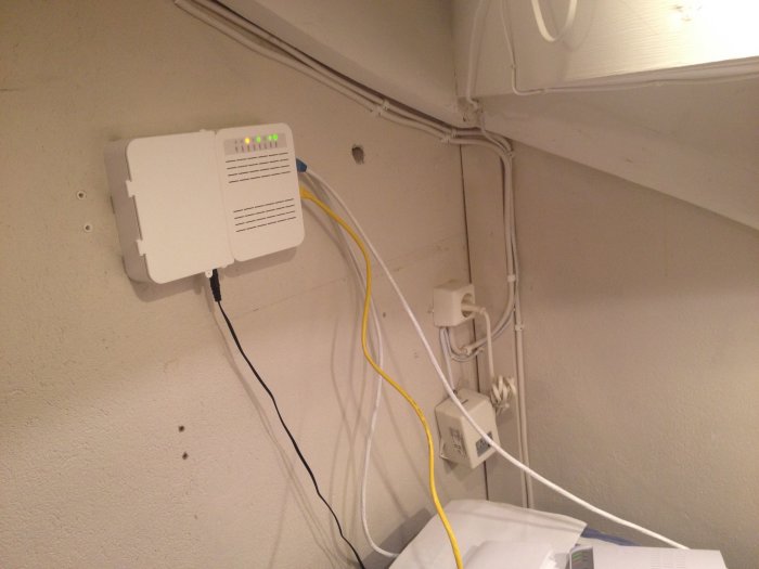

Singeluttaget som redan nämnts. Kabeldragningen här är inte vacker...inte heller placeringen av uttaget. Jag förstår inte varför man valt att göra på det här sättet, men det är ju inte så svårt att åtgärda. Alla nätverkskablar ska ordnas på ett snyggare sätt när elen är färdigdragen. Funderar på kabelkanal, men det kanske slutar med att jag klammar upp dem under trappans vagnstycke.

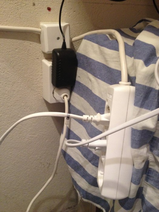

Kulodosan delar ut till ett tvåvägsuttag och en grendosa som hänger och slänger från densamma! :x Denna grendosa är det borrat ett hål (skymtar nära det övre uttaget på grendosan) i för att man skulle kunna få in en skruv så den skulle kunna skruvas fast i en planka som satt på väggen tidigare. Hempularen som bott i huset före oss har som ni förstår inte varit så säkerhetsmedveten när det gäller el! Jag vill dra om kabeln, samt sätta dit ett fyrvägsuttag istället för 2:an och grendos-lösningen. Kanske skulle jag ordna en till kulodosa i hörnet och från den också dra fram en kabel längs golvlisten till uttaget jag vill ha under brytaren istället för att dra ned en kabel från första kulodosan?
En sista fråga: finns det någon lösning för att kunna bryta strömmen till ett fast uttag på något smidigt sätt? Fyrvägaren som ska ersätta 2:an och grendosan kommer mata router och lite andra grejer som ju, som bekant, behöver startas om ibland. Det brukar alltid bli en massa bråte i utrymmet framför, så det är omständligt att komma åt av- och på-knappar, så det vore smidigt ifall det gick att bryta strömmen till hela uttaget.

Lägger in några tankar lite snabbt bara: Beträffande strömbrytaren, hit drar du en "kulokabel" - Ekrk (alt EQRQ, samma sak fast Q är halogenfri), 4G1,5 ska det vara. Alltså en fyrledare. Dra in den i överkant hörn på strömbrytaren och ut genom samma hörn i nederkant strömbrytaren. Från strömbrytaren ner till uttaget räcker det med en 3G1,5 (treledare).
För att korrekt kunna bryta av fyrvägsuttaget så måste du ha en 2-polig brytare (tex http://www.clasohlson.com/se/Utanpåliggande-strömbrytare-IP44-Cotech/36-4882), som bryter både fasen och nollan, annars förstör du elprylarna.

Nej man förstör ingenting genom att bryta nollan till en enfas förbrukare. Men det vore elsäkerhetsmässigt fel att bryta nollan istället för fasen.

Är det sättet att föredra, istället för att sätta en extra kulodosa i hörnet och sedan dra kabel "tillbaka" via golvlisten?Soderlund_hudik skrev:Hej!
För att korrekt kunna bryta av fyrvägsuttaget så måste du ha en 2-polig brytare (tex [länk]), som bryter både fasen och nollan, annars förstör du elprylarna.
Första tanken var att koppla som det är idag, bara byta till korrekt kabel. Men med tanke på hur det ser ut är det nog bäst att kontrollmäta så att det verkligen är fasen som bryts.Soderlund_hudik skrev:

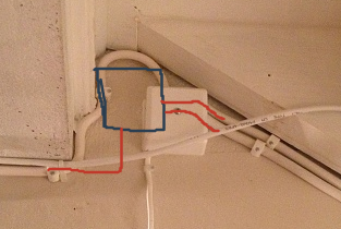

Nu kanske du inte finner anledning att göra om ledningsdragningen, men jag skulle ha gjort ung så här från början:
Förra ägaren tycker jag har varit alltför enträgen att följa rummets vinklar och vrår. Inte fel i det om man bara fullföljer. Nu ser det ju ut som en halvmesyr. Enklare då att ge dem lite luft så att införingen i dosan blir snyggare (vinkelrätt). Det ser också ut som att EKK används här då den ser sladdrig ut. Är det RKK får du byta. Sedan finns elegantare klammer också, men de kostar lite om man inte har specialverktygen.
Vill du styra båda uttagen så kan strömbrytaren bytas till en tvåvägs, kron eller dubbeltrapp. Då behövs en femledare mellan dosa och strömbrytare för att även kunna mata uttaget under.
Sätter du uttaget direkt under strömbrytaren behövs ju ingen kabel däremellan utan man kan avmantla kabeln i strömbrytarens hölje och låta ledarna passera ned till uttaget. Det kan dock vara svårt att hitta en kombo som passar ihop här då uttag bygger mer än strömbrytare. En tvåfacksram kan då vara ett alternativ.

Jag hade fräst in allt i väggen alla gångar. Det är mer arbete men ack så mycket snyggare!

ja det är ju ingen elektriker som gjort det där...............(okej det kan faktiskt vara det men ändå) Det ser mer ut som en hobbynisse som försökt att lägga det fint som en elektriker men som saknar vana helt av kabelförläggning och planering.

Och exakt, om du inte vet hur det är, så bryt både fas och nollan. Så hade jag gjort iaf för att veta att blir bra så man slipper oroa sig
