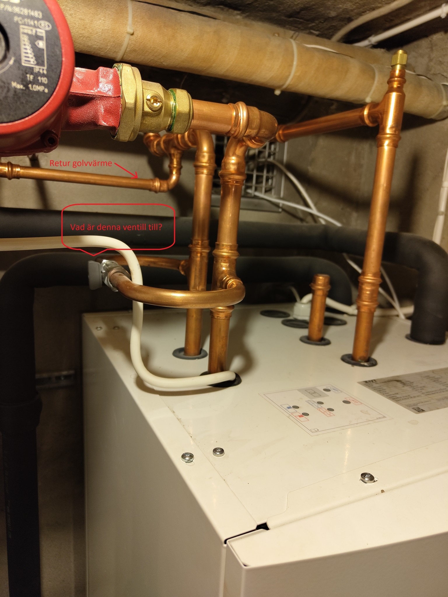

Jag har lite funderingar kring ventilen på första bilden.
Kommer inte riktigt ihåg hur det var ställd vid installationen 2012
men vid första service så ställde teknikern om denna ventil 90 grader
och sa att den ska vara så. Jag hade inte rört den själv.
Senare vid nästa servicebesök så ställde en annan tekniker om denna tillbaka
till första läget och sa att den var fel inställd.
Är det någon av er som vet vad denna är till för och hur den ska vara inställd?
Läser jag på bilden på pumpen som förklarar vad rören är till för som kommer upp
där ur pumpen så ska det vara tur och retur till radiatorerna.
Blir lite fundersam då jag upptäckte att radiatorrören som är isolerade i min verkstad
går det kallt vatten igenom, och det röret som inte är isolerat kom det varmvatten i
när pumpen jobbade.
Skickar upp lite fler bilder ifall det blir lättare att se.
Har en varmvattentank bredvid pumpen.

Det verkar som att den ventilen ”kortsluter” returen med sugsidan på cirkulationspumpen (som sitter på framledningen).
Då ska den vara stängd när värmepumpen producerar värme till radiatorkretsen.
Om man vill ha cirkulationen igång på radiatorkretsen utan att värmepumpen ska ge värme så öppnar man ventilen.
Sköter inte cirkulationspumpen cirkulationen i radiatorerna oavsett om det produceras värme eller inte?
Jo, men istället för att radiatorvattnet ska passera värmepumpen så har denna bygel monterats.
Men shunten i värmepumpen borde reglera det hela så bygeln ska inte behövas.
Då behåller jag den stängd och isolerar dem oisolerade rören så borde det bli kanon.

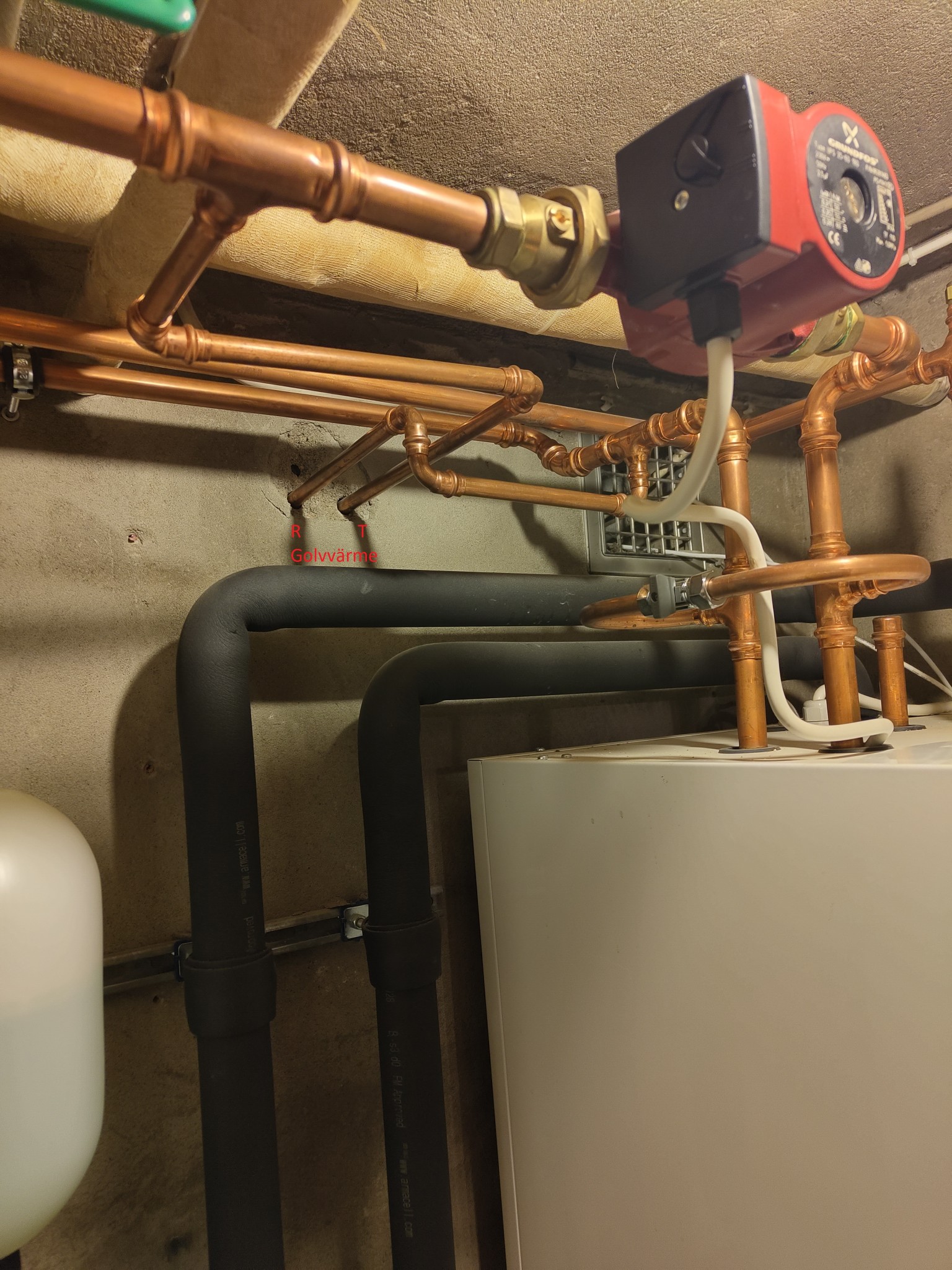

På bild 3 så ser man returen från radiatorkretsen med ventil på. Grönt handtag.
Den går till returen in i värmepumpen men även till varmvattentanken.

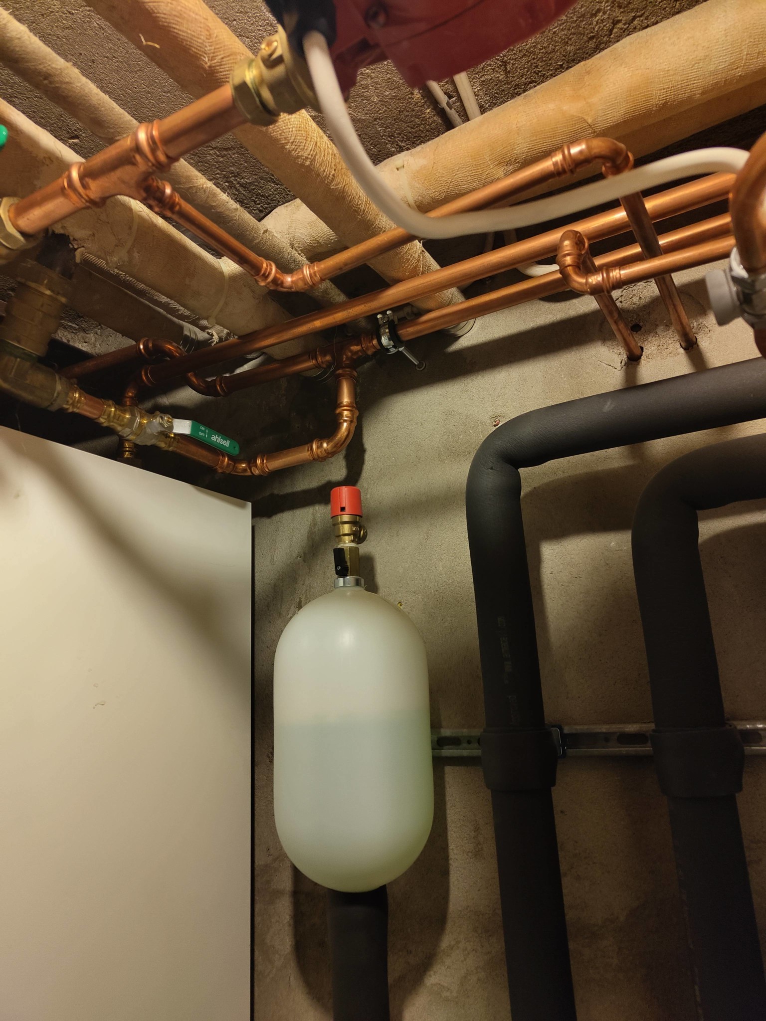

Varför är returen på radiatorkretsen kopplad till varmvattentanken?
Sitter en T-koppling strax ovanför köldmedlet längst mot väggen. Den går ner vänster sen ner till varmvattentanken och även bort mot expansionskärlet.
