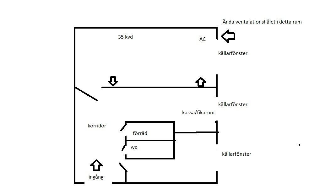

Sambon har ett företag och hyr en lokal. "typ gör va du vill men ska återställas"
Hon behövde få ner sin temperatur och köpte en portabel ac jag montera utblåset på det enda ventalations hålet hon hade.
Nu blir problemet dålig lukt.
Hur kan jag detta smidigast?
skissa upp en dålig bild.
Skulle det hjälpa med två hål där pilarna är målade och montera två kanalfläktar där så luften rör sig?
Grovt ritad planskiss av lokal med indikationer på AC, ventilation, korridor, och rum.
Åsa Lund
Finns inget utsug i fikarummet? Eller wc? Skaffa extra lång slang på ac och skicka värmen där?
