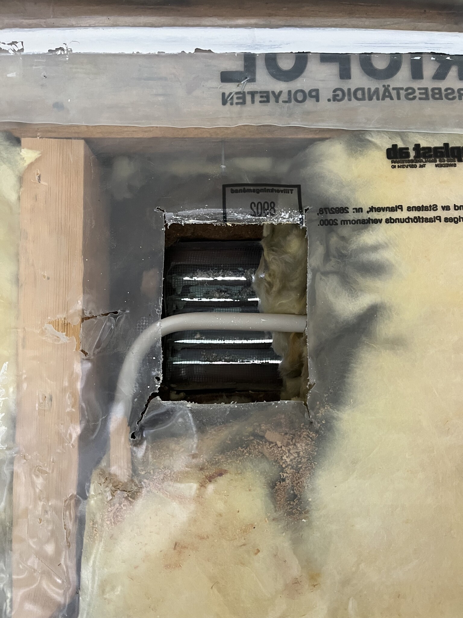

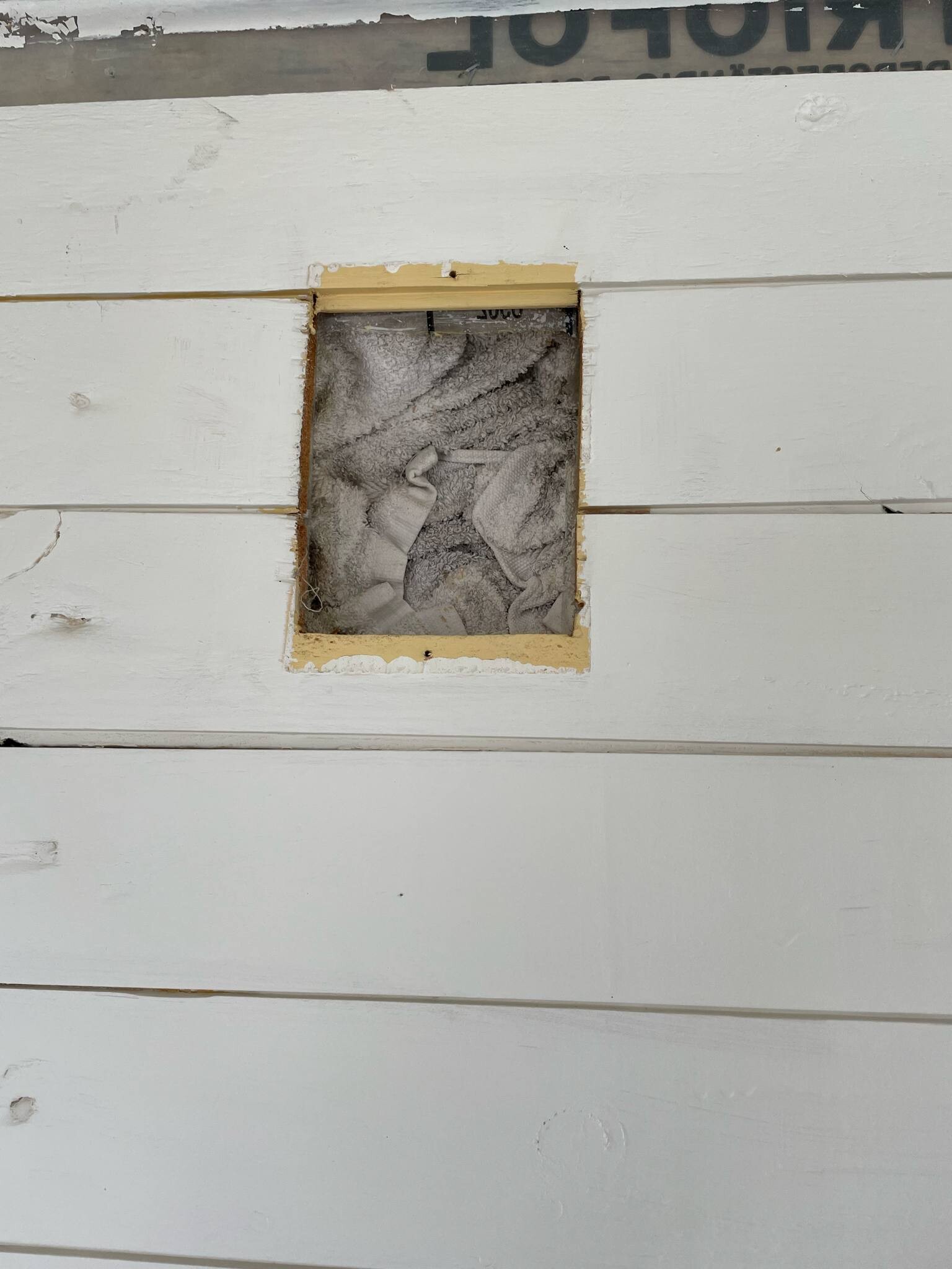

Vi har ett torn i vårt hus där vi har rivit panelen för att förbättra isoleringen då det tidigare inte har varit uppvärmt och endast använts på sommaren. På vintern har vi hållit nere luftfuktigheten och uppe värmen med ett mindre element.
Tornet har 6 st fönster, en balkongdörr och en trapp ner till resten av huset. Rummet är ungefär 7kvm och ska ha gipsväggar och parkettgolv.
För information har resten av huset ftx
När vi rev panelen upptäckte vi att de hade satt en handduk för spjället som går ut. När vi tog bort handduken upptäckte vi även att det går ett rör för el tvärs över.
Då det är första gången jag har något med ventilation (och isolering) att göra behöver jag er hjälp.
Vad för sorts ventilation ska jag sätta där? Jag vill inte att det ska strömma in kalluft samtidigt som vi vill kunna använda rummet som ett kontor framöver. Behöver friluftsventil då? Eller räcker det med att bara sätta för det och förlita oss på frisk luft ska komma nerifrån huset?
Snälla hjälp en förvirrad förstagångsrenoverare
Men generellt: Om du har ftx vill man väl inte har direkt intag av luft i huset som förbipasserar värmeväxlaren. Samtidigt måste ni ju ha ngn from av ventilation i tornet om ni skall använda det i boendet.
Det "korrekta" vore väl att sätta en förgrening av ventilationen upp dit, och på ett korrekt sätt plugga firksluftsintaget. Jag vet inte om man på ett bra sätt kan kombinera självdrag/friskluftsventiler och FTX i samma byggnad - kanske om dom oftaast är åtskilda av en dörr eller liknande ?
Dock är jag inte ngn VVS-expert, ni kanske borde ta dit ngn som får titta på det...
