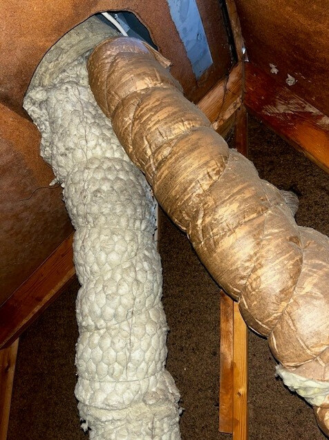

Ska renovera köket i vår villa med frånluft med takfläkt. Köksfläktens imkanal sammanstrålar med övrig frånluft i huset.
I dagsläget sitter där en systemair TFE AC fläkt.
TFE-länk
Helst skulle jag vilja ha en kökskåpa (vägghängd, ej infälld i skåp) utan motor med öppningsbart spjäll som också styr takfläktens hastighet, men jag blir inte klok på vilken kombination av spiskåpa/takfläkt som lirar? Är beredd på att byta takfläkten i värsta fall.
mvh Zed
(osäker om detta gör sig bäst under kök eller ventilation)
