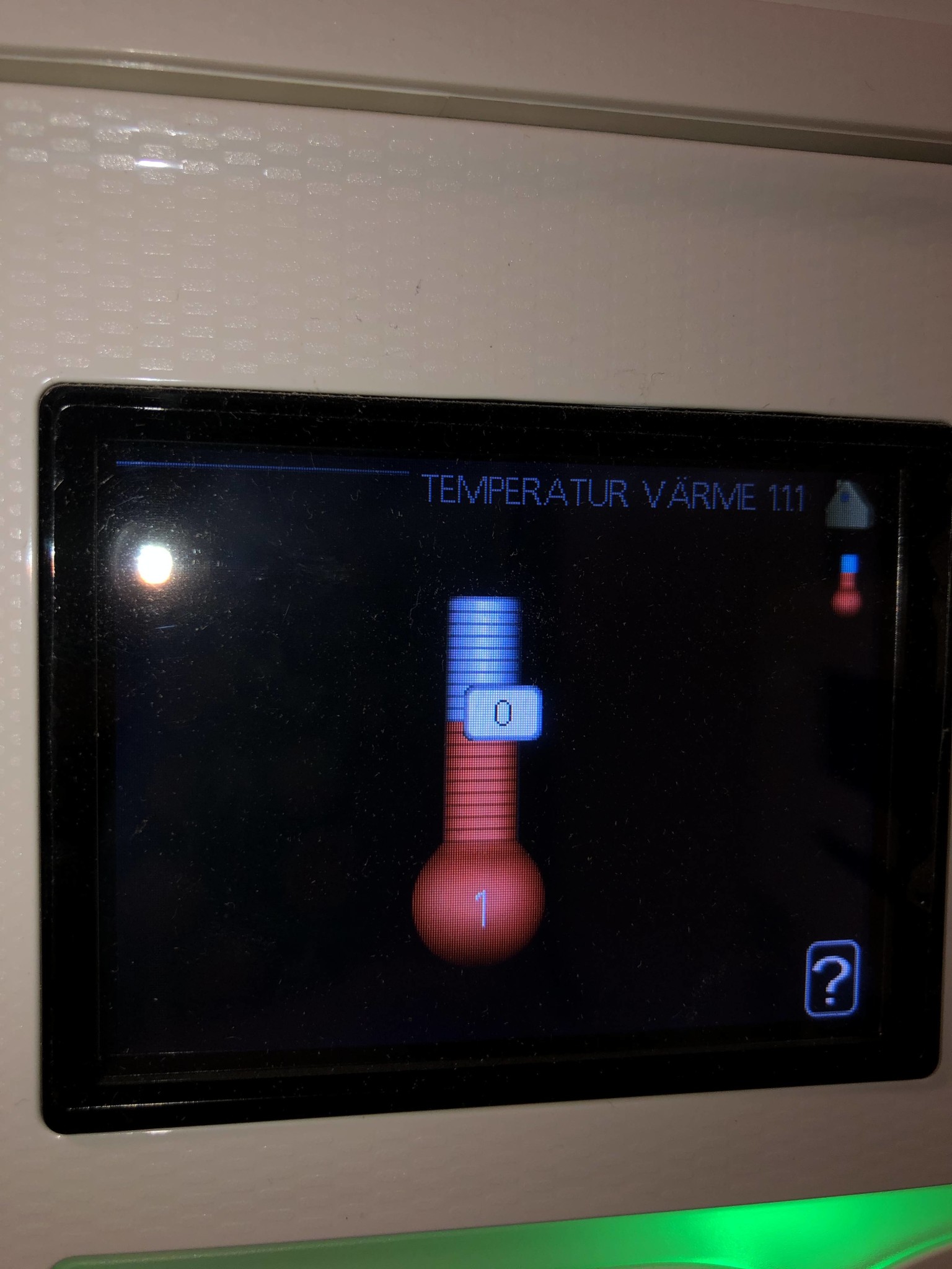

Vi har en vattenvärmepump som löser ut för ”återkommande högtryck” flera gånger de senaste dygnen. Vad kan detta bero på? Kan det ha och göra med att det är väldigt kallt här -15 grader? Jag har öppnat upp termostaterna men vad kan man göra mer? Jag kan inget om pumpen men vill gärna lära mig. Jag försökte hitta några kurvor som jag läst om i andra inlägg men hittade bara detta. Ska man lufta elementen eller värmepumpen eller bägge. Elementen sitter på samma slinga, en på vardera sidan om huset.
  • Display av vattenvärmepump som visar en temperaturindikator med hög temperatur markerad med rött och frågetecken-symbol.
Högtryck innebär oftast att den inte blir av med värmen den producerar. Man brukar då börja kolla att smutsfilter och cirkulation pump går.
Tack för svar! Kan man kolla det själv? Eller ska man ringa installatör?
