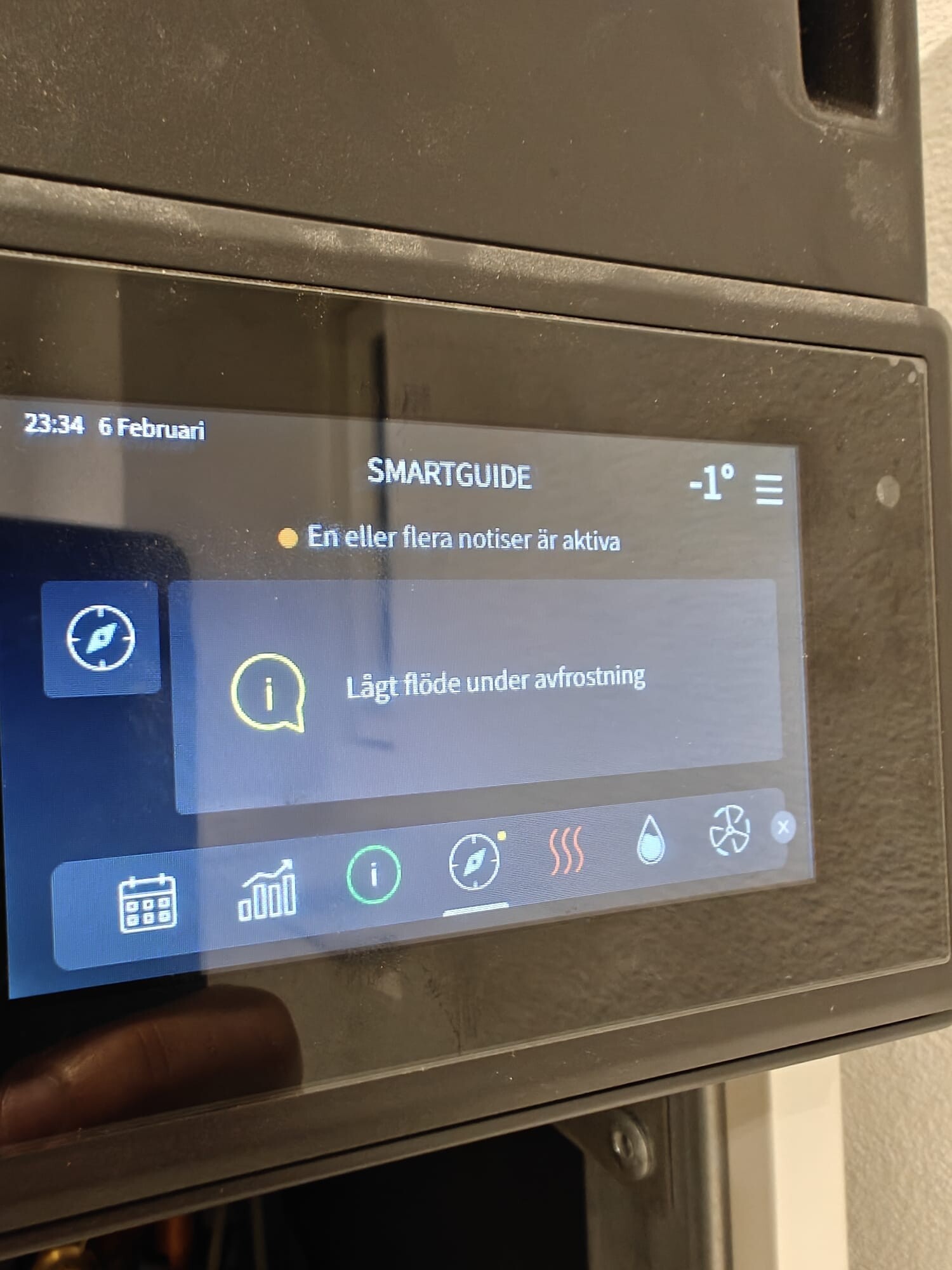

Jag har nyligen köpt en värmepump från NIBE och det har varit i drift nu ett år. I januari månad upptäckte jag att det har slutat fungera.

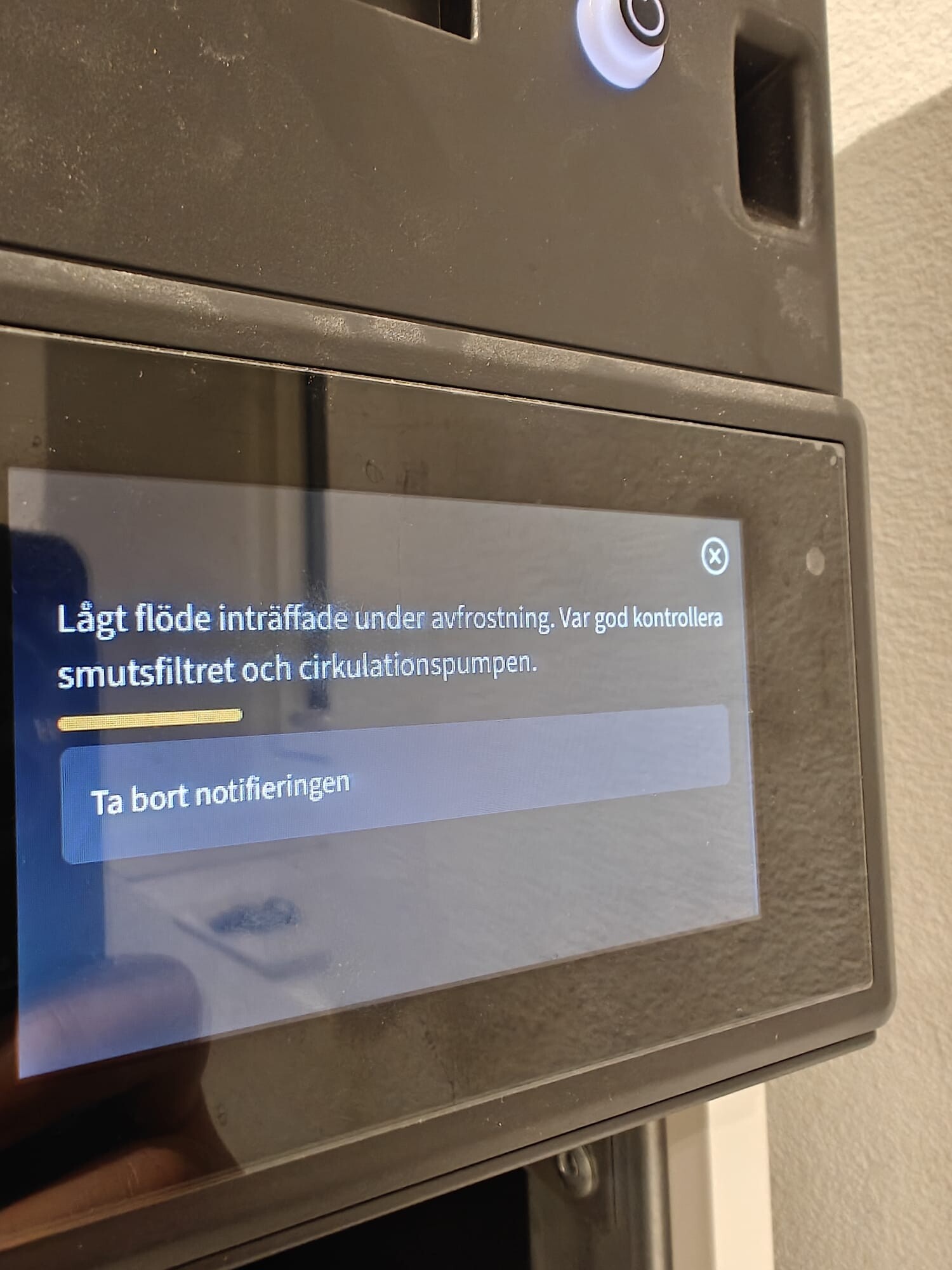

Gjorde felanmälan och nu har både serviceombudet och installatören varit hos mig och tittat på den. Maskinen blinkar och ger meddelandet att det lågt flöde och jag har hamnat i en ond cirkel där ingen vill ta ansvar.
serviceombudet säger att det är fel Ø på rören och rensat smutsfiltret att hela systemet måste bytas ut, men installatören säger emot och menar att rätt Ø på rören har installerats enligt NIBEs installationsmanual. Jag har själv tittat i manualen och kan konstatera att rätt rör har installerats.
Vid besöket gjorde teknikern endast en okulär besiktning samt rensade smutsfiltret och säger att problemen beror på detta, men värmepumpen blinkar fortfarande och ger samma felmeddelanden. Den går i driftstopp under avfrostning, när vi behöver den som mest.

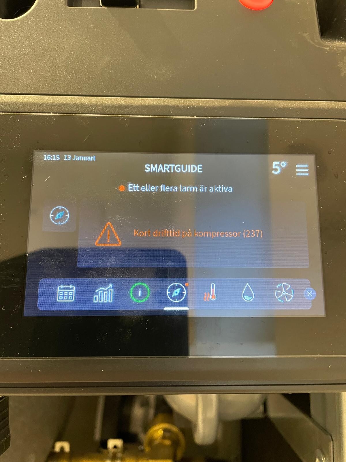

Konstigt om det är dåligt flöde om cirkulationspumpen inte går. Men har ni 8 grader inne, så slå igång elpatronerna, så ni får värme. Ring Nibe support och försök få hjälp av dom, om inte installatör eller ombud hjälper till.

Jag har lika pump och samma problem. Min har fungerat problemfritt i 3 år men förra veckan har samma felmeddelande som du fått ramlat in. Känns som mjukvaruproblem då många verkar fått problem senaste tiden.

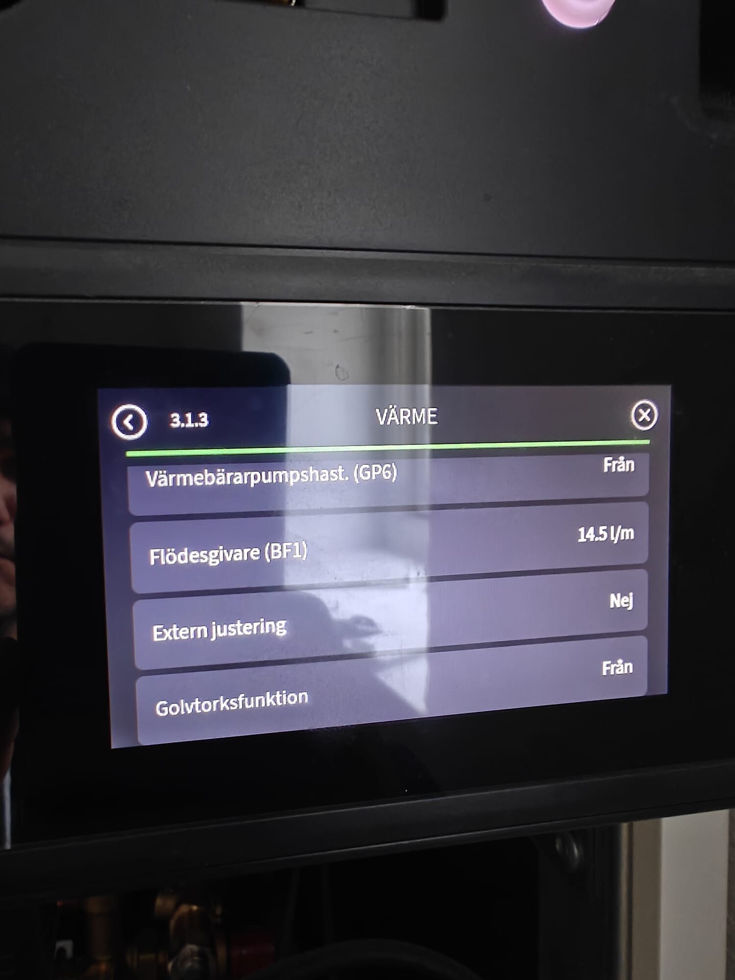

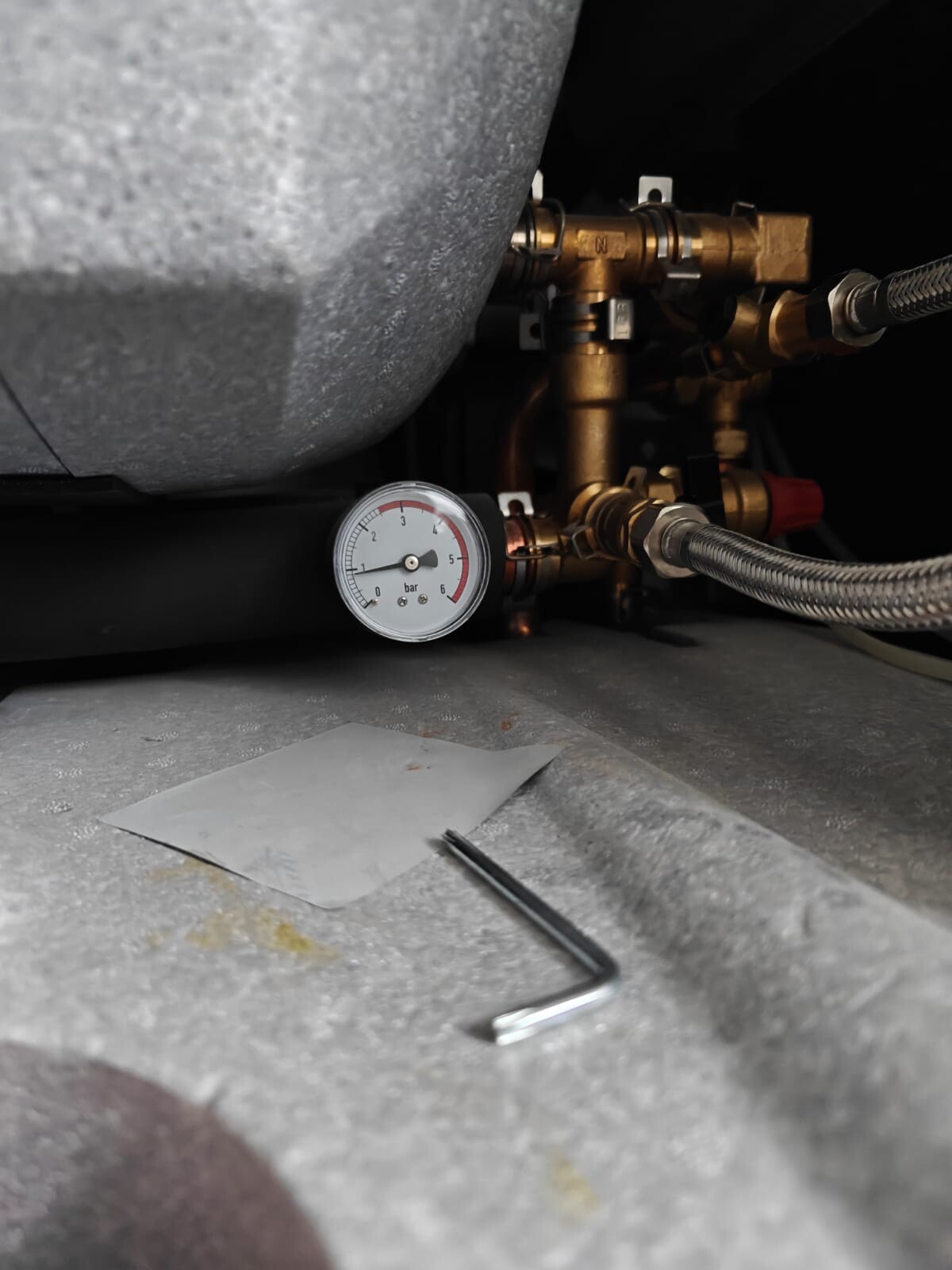

1 vad har du för systemtryck ?
2 har du alla termostater fullt öppna ?
3 är systemet luftat ordentligt?
4. Vilken mjukvara har du i pumpen ?
Om du inte får igång värmepumpen, sätt den på endast tillsats! Ja det blir dyrt, men ni får åtminstone värme och varmvatten.
