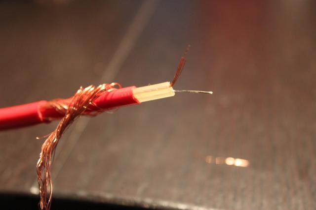

Är det någon som vet hur jag kopplar kabel? skall man isolera ena ände och koppla fas och nolla i andra?
Kabel är som sagt på lösmeter (31m) , och båda ändarna ser likadana ut.
Värmekabel kan vara antingen serie-resistiv eller parallell-resistiv. I en serie-resistiv värmekabel bildar de två ledarna en slinga, de skall alltså kopplas ihop i kabelns "bortre" ände. En serie-resistiv kabel får aldrig förkortas, då får den för låg total resistans varvid effektutvecklingen per meter blir högre än tillverkaren avsett. En sådan kabel har därför den "hopkopplade" änden färdig från fabrik.
Den effekt per meter du räknat fram var ju betydligt högre än den siffra du fått från Devi. Risken finns att det du har är en avkapad serie-resistiv kabel. Devi måste väl kunna tala om för dig om de kabeltyper som dom hänvisar till är serie- eller parallellvarianten.
En serie-resistiv kabel har väl f.ö. alltid en kallkabel i anslutningsänden.
Bör kanske förtydliga att min kabel är metervara dvs. den har ingen fast längd som många golvvärmekablar verkar ha.
Ovanstående mening tolkade jag som att kabeln är parallellresistiv. Mitt svar utgick ifrån det.

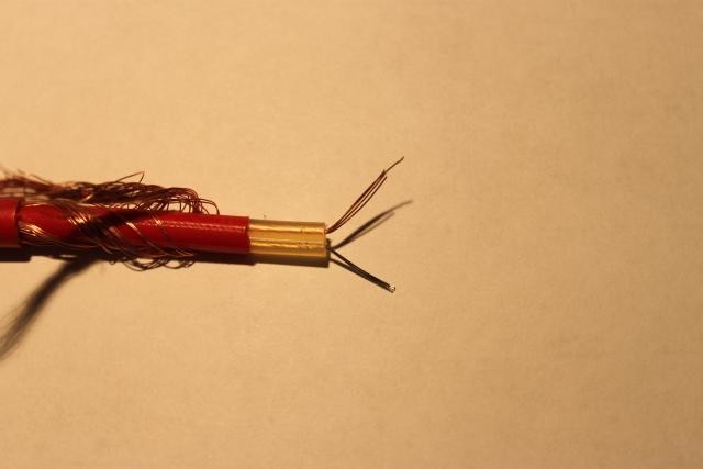

lite bilder
Det ser ut att vara en serie-resistiv kabel den får inte kapas utan levereras i färdiga längder.Den ska kopplas ihop i slutändan, och fungerar som ett enda långt element. Kapar man kabeln minskar man motståndet och effekten ökar. Dom som är parallell-resistiva har sektioner på ca 1 meter där kan man känna att kabeln har en liten midja. Varje metersbit fungerar som ett eget element och är kopplat till fas och nolla på varje meter. den kan därför kapas i meterslängder och får inte kopplas ihop i "bakändan"

Kom på att det borde vara väldigt lätt att reda ut vilken kabeltyp man har.
Det är ju rimligtvis bara att "ringa" kabeln. Har du kontakt mellan trådarna trots att de ligger isär i andra änden så bör du ju ha en parallell-resistiv kabel.
