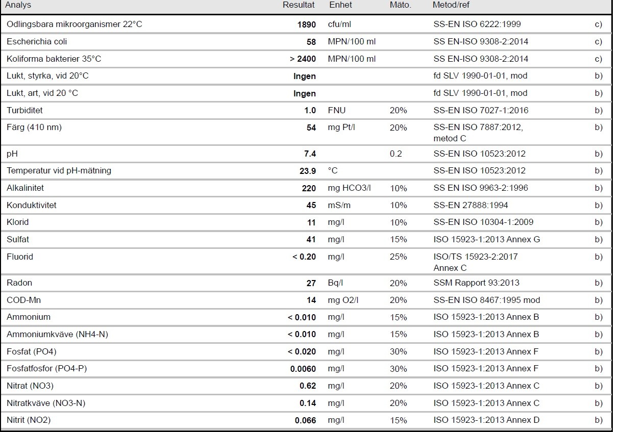

Vi har nyligen köpt en fastighet på bergstomt med borrad brunn cirka 90 meter. Avlopp är beläget längre ner på tomten med höjdskillnad där vattenbrunnen alltså är belägen högre upp.
Vid köpet (maj 2021) så bifogades ett vattenprov taget cirka 2 år tidigare där alla värden var OK förutom något högt manganvärden.
Efter inflytt gjorde vi ett nytt vattenprov (ska sägas efter en regnig period) och fick analyssvar som påvisade kraftiga värden av bakterier, så pass att det är otjänligt. Självfallet dricker vi inte vattnet och behöver komma tillrätta med detta.
Vi bor i ett område där det är bestämt i detaljplan om att kommunalt VA kommer att komma, cirka 2027. Alltså cirka 6 år bort.
Totalt har vi två hus på fastigheten som får vatten via brunnen, ett huvudhus som vi själva kommer bo i (2 vuxna) samt ett gästhus som vi tänkt hyra ut.
Självklart vill vi komma tillrätta med allt och har tagit in lite olika firmor för förslag. Den firma vi har fastnat mest för rekommenderar dels UV-lampa för bakteriereningen men samtidigt även ett förfilter som ska rena kalk, järn, mangan, humus & uran. Bara den lösningen ligger på cirka 30 000 kr + UV-lampa 8500 kr.
UV-lampa ska vi ju bara ha så är det, men stora frågan är behövs verkligen förfiltret? Firman i fråga säger att de inte kommer installera enbart UV-lampa hos oss då de inte kan garantera funktionen för UV-lampan och med de höga värden av humus vi har så gäller inte garantier. Vi är extremt kluvna till vad vi ska göra, då det är en saftig summa att investera i under ett begränsat antal år.
Någon som har erfarenhet och kan komma med input och råd? Björnfilter menar firman i fråga inte kommer vara tillräckligt för oss och kan likväl bli dyrare i längden pga. antal byten av patroner.
Stort tack på förhand, vattenprov ligger bifogat!

Det jag spontant undrar när jag läser ert inlägg är: varifrån kommer bakterierna?
Kanske ni borde fundera på detta, och försöka hitta en lösning där. Vattnet var ju rent från bakterier för två år sedan, så något har ju uppenbarligen inträffat. Det som får mig att fundera är E-coli, som endast finns i avföring och gödsel. Kan er avloppsanläggning ändå ha påverkat brunnen? Eller har det ramlat ner mindre djur i den?

Ja, som Foreman skrev så är steg ett att titta på om det finns någon anledning till bakterierna.
Hur ser foderrör ut, finns det möjlighet att något kan komma ner i brunnen, finns det stående vatten runt och omkring brunnen man kan dränera bort.
Lite andra frågor, hur var vattnet omsatt när ni tog provet? Har brunnen stått still länge så kan det ju förklara den höga mängden odlingsbara mikroorganismer.
Visst kan ni bara sätta in ett UV-ljus, det ni måste göra då är att göra rent kvartsglaset lite oftare, kanske två tre ggr om året.

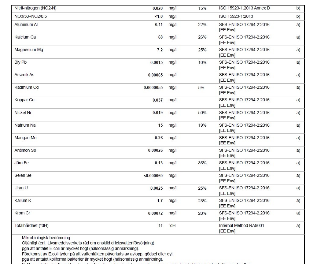

Problemet med färgen i vattnet kvarstår dock, ni har en rejält påverkan från ytligt grundvatten som drar ner växtpartiklar (humus) i vattnet. Detta kommer variera med årstiderna. Nu framgår det inte vilken tid på året provet är taget, men är provet tagit nyligen så är förhoppningsvist detta det värsta ni får.
Det är nog just färgen som gör att man rekommenderar en för rening. Ni ligger lite högt på Manganet och med tanke på att ett tidigare prov påvisade höga värden så varierar troligen vattnet med årstiderna. Humus kan man rena med antingen kol alt. jonbytare (saltfilter).
Kol har nackdelen att den tar alla ämnen i vattnet, och just järn och mangan är väldigt stora partiklar vilket resulterar i att livslängden kraftigt försämras på kol. Det gör att man får byta ofta och man drar på sig en hög underhållskostnad.
När man jonbyter så är det en filtermassa som tar humus och andra alkaliska ämnen och även Uran. troligen har man rek. ett filter som renar Järn, mangan, humus, kalk och uran. Det finns sådana filter även om det i ert fall är främst humus som är problemet. och manganet skulle jag nog rek. att ni åtgärdar.

Kontrollera brunnen och se om ni kan hitta källan till bakterierna. Jag misstänker att det är ett vattensjukt område i närheten av er brunn, alt. så har något ramlat ner i brunnen.
Omsättning, tänk på att omsätta ett vatten normalt i ett tag innan man tar ett prov då ett stilla stående vatten bildar bakterier.
E-coli är en tarmbakterie som bara finns i varmblodiga däggdjur. För att utrycka det lite äckligt, har du E-coli har du även bajs. tar du bort bakterierna så har du fortfarande kvar bajset. Därför ska man alltid försöka "bota" sjukdomen inte symptomen.

Hej igen alla! Vill först och främst tacka så mycket för de fina och utförliga svaren, framförallt till dig @foreman - uppskattas enormt. ledsen för sena svar!
Fått mig en tankeställare helt klart och som ni skriver så är det nog värt att ta tag i avloppet också, åtminstone en översyn. Sedan har jag varit i kontakt med flera grannar och även brunnsborrare som känner till att i vårt område så varierar vattnets kvalitet enormt och bland annat därför som kommunen valt att bygga ut VA för "tvingande" påkoppling av oss fastighetsägare i området.
Bakterier och humus beror på att ytvatten läcker in i brunnen via sprickor i berget eller i anslutningen mellan foderrör och berg. Ett alternativ till att lösa problemet med filter som tar upp föroreningarna i vattnet är att istället montera en tätningsmanchett en bit ner i berget som stoppar det förorenade ytvattnet från att tränga ner ii brunnen.

Jo, det blir gojs i brunnen den gången du behöver ta bort manchetten för att greja med pumpen. Men det blir det ändå, även utan tätningsmanchett. Lösningen är renpumpning och eventuellt desinficering. Eller koka dricksvattnet en tid efteråt.
Det stora problemet här är e. coli som är en elak tarmbakterie, och den kommer inte från ytvatten. Läs inlägget mogge_73 skrev här ovan.L LennartN skrev:Bakterier och humus beror på att ytvatten läcker in i brunnen via sprickor i berget eller i anslutningen mellan foderrör och berg. Ett alternativ till att lösa problemet med filter som tar upp föroreningarna i vattnet är att istället montera en tätningsmanchett en bit ner i berget som stoppar det förorenade ytvattnet från att tränga ner ii brunnen.
Ex [länk]
Att e.coli skulle komma från grundvattnet i berget självt verkar orimligt. Mer sannolikt är det ytvatten som kontaminerats från avlopp eller naturgödsel..
Möjligen om det skulle vara något djur som fallit ner i brunnen, jag vet inte om det skulle kunna ge upphov till e.coli. Men om man lyfter upp pumpen för att installera manchett så gör man lämpligen också en spolning av brunnen för att bli av med "gojs".
Edit: Om grundorsaken är inläckning från avlopp är ofta också värdena för fosfor och kväve förhöjda
