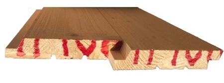

Jag håller på att bygga ett gästhus på ca 20kvm.
Jag vill ha en stående panel som ska vara så slät som möjligt. Helst inga glipor alls mellan brädorna.
Dom flesta z panelerna har ju ca 10mm mellanrum.
Vad tror ni om denna? Egentligen gjort för liggande panel men går att montera ståendes.
Den kommer ju att krympa lite och skapa små glipor. Egentligen vill jag ha en rakkapad panel men med denna så lär man inte se att den är snesågad
  • Träpanel med stående monteringsmöjlighet, ursprungligen avsedd för liggande användning, visad med röd märkning på sidan.

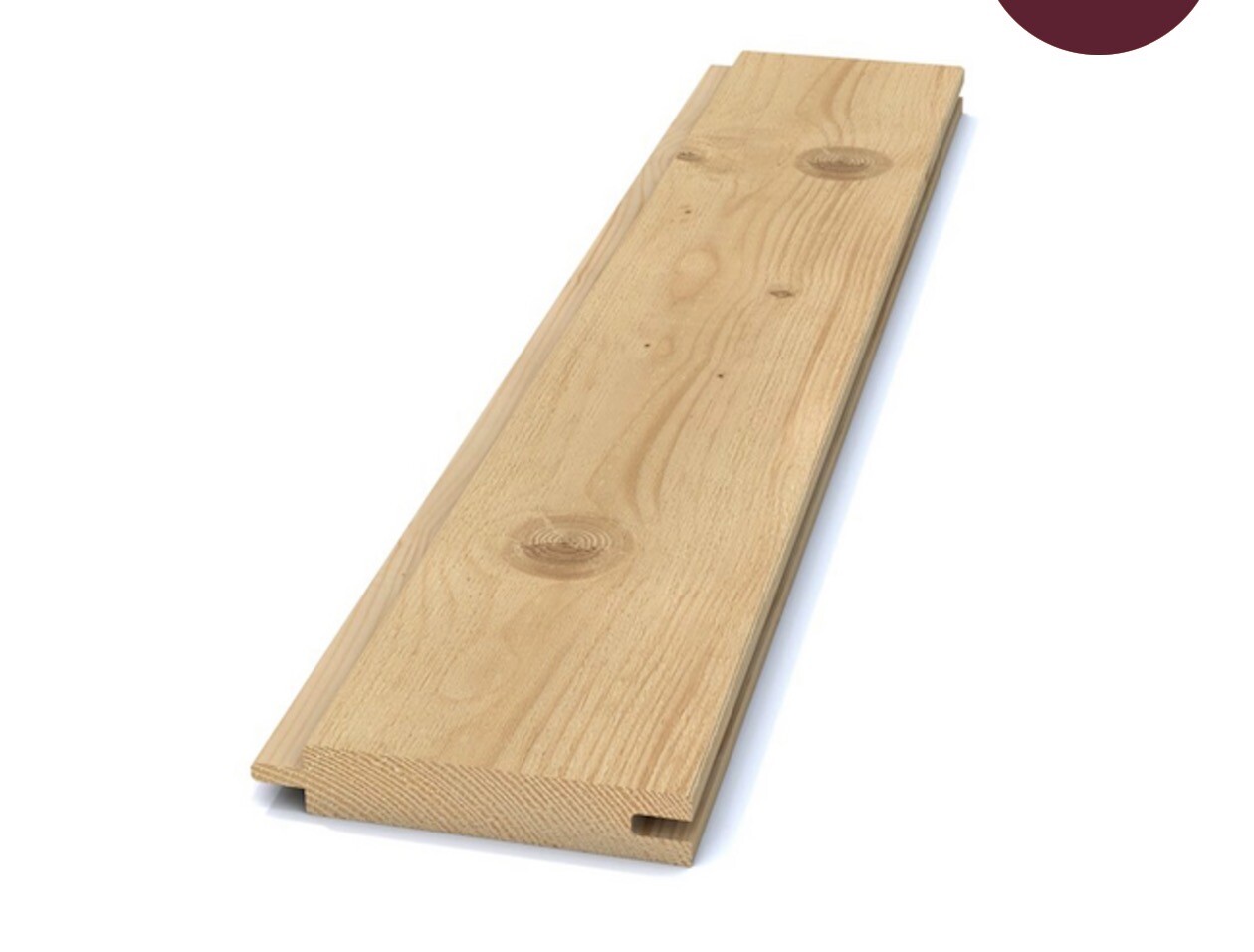

Varför inte vanlig slätspont?
Menar du som denna? Frågan är hur den beter sig när den sväller? Kanske buktar utåt?
  • Träbräda med not och fjäderdesign, visar knastar och ådringar.
