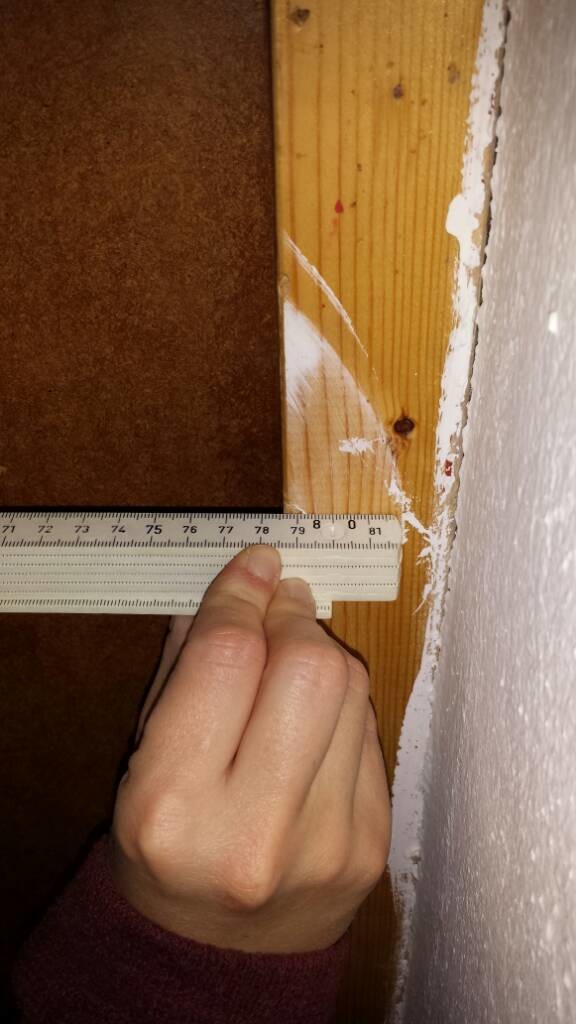

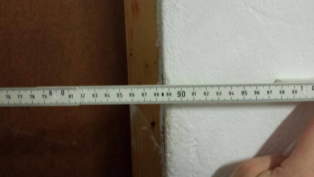

Har en källardörr som vi tänkt byta ut. Men blir ju lite osäker. Har mätt dörröppningen i källaren som består av lättbetongblock. Öppningen har bredden 88.5cm 1382905816129.jpg
dörrmåttet är 78.5 cm
Höjden är typ 208.5cm

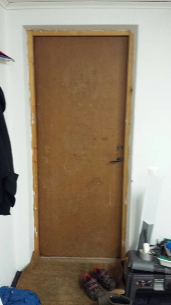

Har tänkt en leksandsdörr. Men vilket mått passar en 90x210 dörr är ju närmast men behöver man förstora Öppningen då?
Karmarna är ju lite mindre än 90x210.

Din dörr är inputsad, knackar du bort putsen på insidan kommer du att se att det finns plats för en 9x21 dörr. (Det heter inte 90x210) en 9x21 dörr från Leksand är i mm mått 888x2086.
Edit knacka inte bort putsen på insidan...hur ser det ut på utsidan? Putsad smyg där oxå?
haggan
Ja 9x21 heter det ja (Sorry jag är för insyltad i SI enheterna som Civilingenjör)
Jo källarfasaden är putsad även på utsidan så det förklarar ju saken. Tackar!
