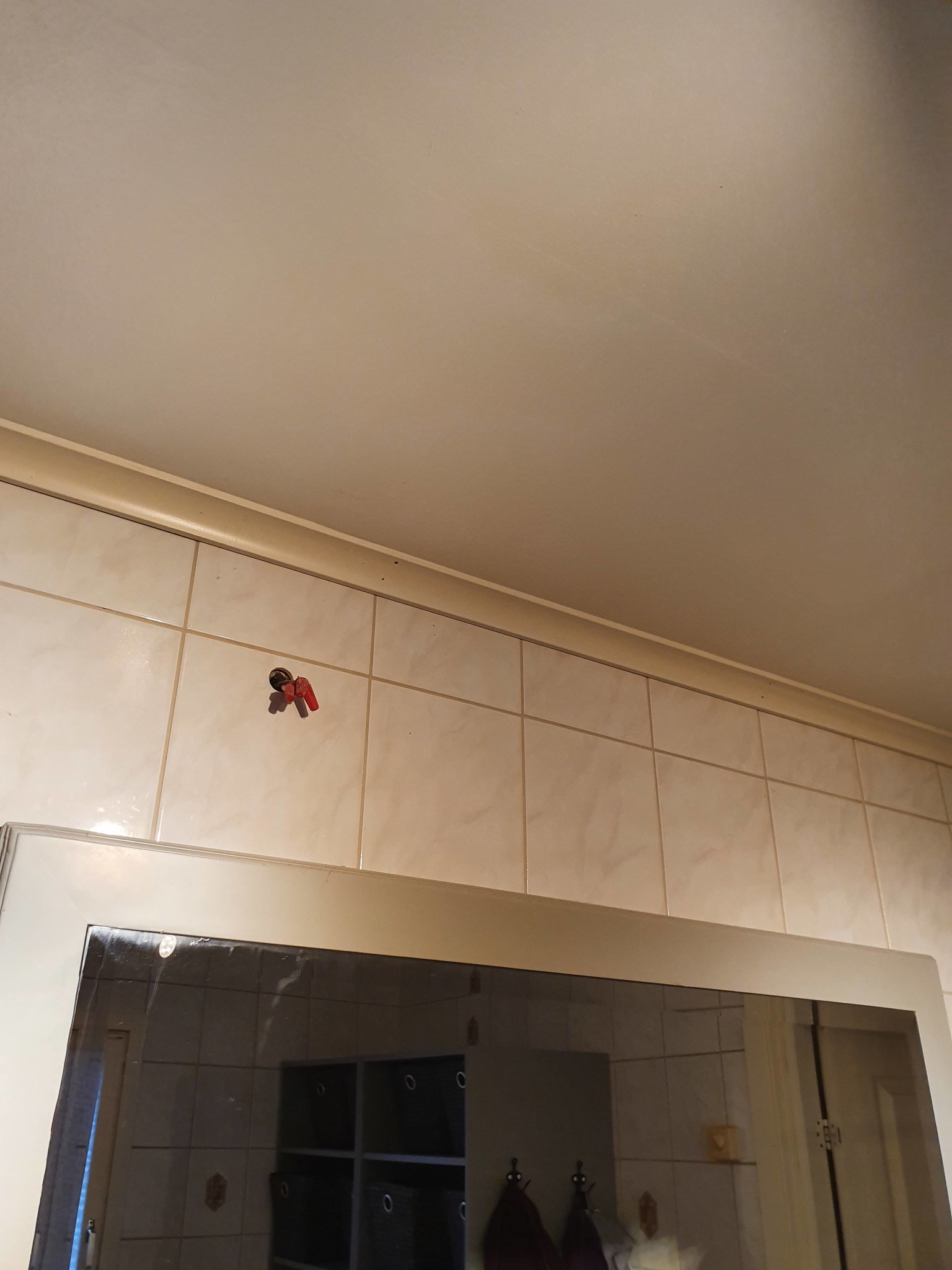

Av någon anledning som bara tidigare ägaren till huset vet så har jag en kabel som sticker ut ovanför badrumsspegeln som jag skulle vilja ha hjälp att hitta en lampa till.
Problemet är att kabeln inte är centrerad så antingen tänker jag mig att man kan skarva i dosa om man hittar en lampa som har kabelingång i sidan, alternativt om man hittar ett stort as till lampa.
Spegel är 120 cm bred och kabeln sticker ut ur vägg 25 cm in från kanten.
Har letat men gått bet på den nöten...
Kabel sticker ut ur väggen ovanför en badrumsspegel, ej centrerad och utan lampa.

Det här är en 90 cm bred ljusramp som kan monteras just nedanför hålet så att det och en utanpåliggande kopplingsbox döljs: [länk]

Blev lite semester etc emellan så jag beställde en idag.
Lägger upp en bild när det är monterat och klart
