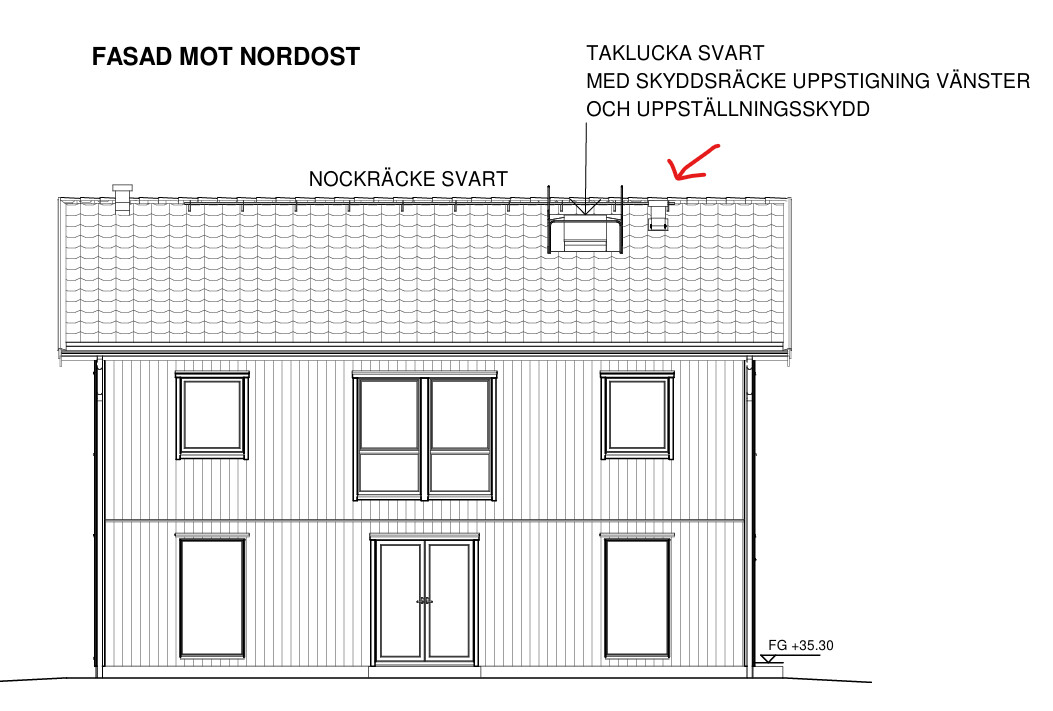

Takluckan kommer precis bredvid skorstenen.
Behöver jag komplettera med takbrygga/taksäkerhet här?
Jag bifogar ritningar/fasad.

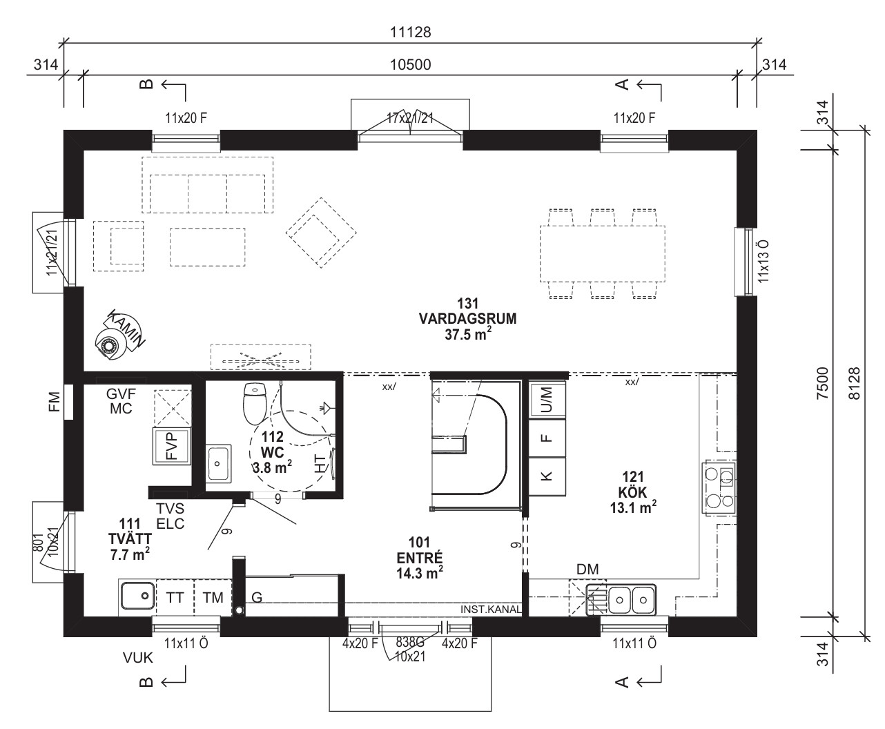

Kaminen jag planerar:
- Contura 810G
- eller motsvarande från Aduro

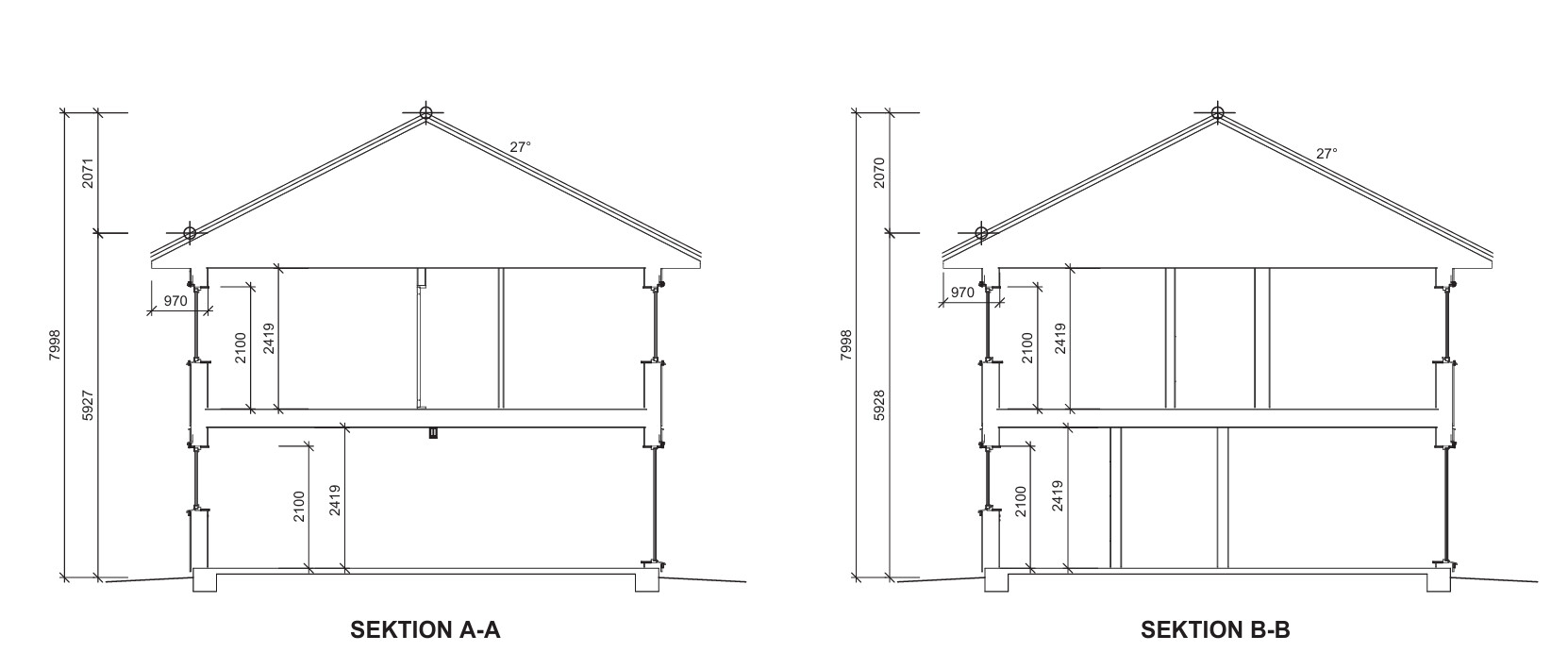

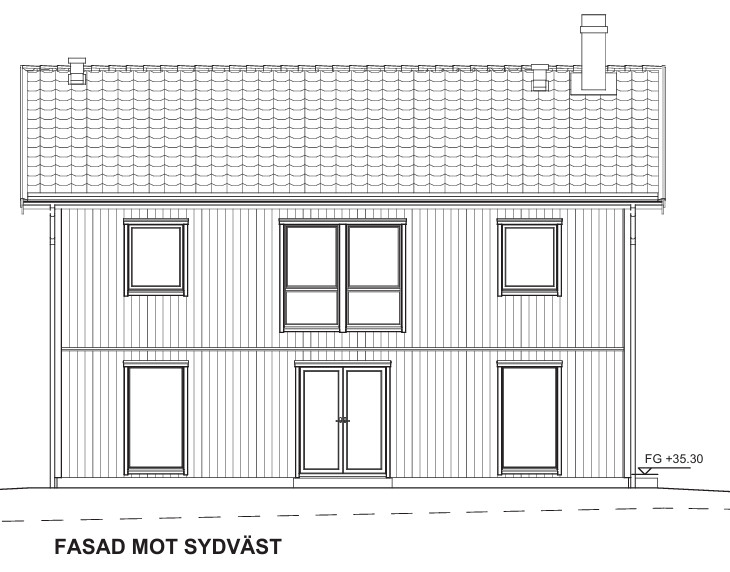

- 2-planshus
- Ca 8 meter från golv till nock
- Toppanslutning (rakt upp)
- Taklutning: 27°
- Betongpannor
- Brännbar vägg (trä + gips)

- Exakta motsvarigheter i Dinak (Bauhaus)
- Om något är fel i listan (t.ex. dubbla täckplåtar?)
- Vad som ska vara isolerat vs oisolerat
- Rätt delar för genomföring i bjälklag + tak
