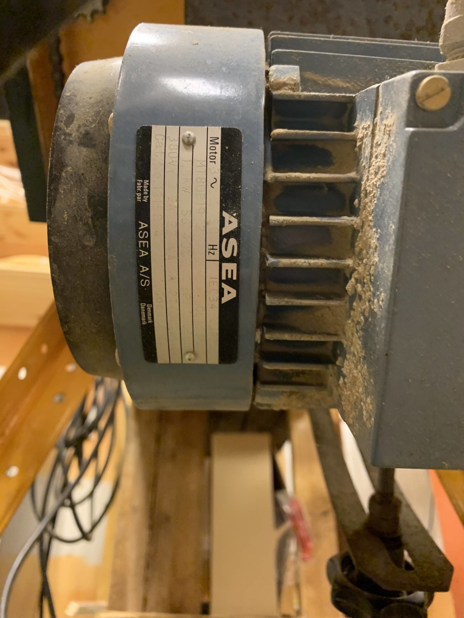

Har fått en billig plan och rikthyvel (emco Rex 2000). Kopplade in den och provkörde. Den snurrade och fel håll. Öppnade handsken och tänkte skifta två faser men ser då att det bara finns fyra ledningar. Se bilder. Vad bör jag göra?

Exakt det du tänkte, skifta två faser..
Finns bara 3 faser och jord där...
