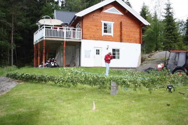

Vi har ett 3 år gammalt souteränghus där vi har en stor terass på hela framsidan av övervåningen av huset. från början ville vi inte kunna ta oss ner till gräsmattan från terassen, men nu efter 3 år har vi insett att vi ändrat oss. problemet är bara att det är högt... ca 3 meter upp.. vilken typ av trapp skulle man kunna använda sig av här? och vart skall man sätta den? vi har funderat på en spiraltrappa då den tar minst plats... men hur snyggt blir det? om man skall bygga en trätrapp så får ju den vara tvådelad med en platå i mitten, men denna trapp kommer bli mycket stor tror jag... kan någon komma med lite tips? mottages tacksamt
se bild för hur det ser ut idag. det är alltså kortsidan som vi vill connecta med gräsmattan.

Du måste nog ge oss lite mer info först.
Hur skall du använda utrymmet under terassen ?
Verkar vara en utgång även där ?
Som du säger så blir det en lång och ganska grotesk trappa om man gör den helt rak. Ibland kan det vara snyggt att låta trappen inkräkta en del på terassen för att sedan vinklas av 90 grader.
För att "trolla bort" en så stor höjdskillnad kan man göra terassen i 2 etage. Kan det vara något ?

Jag skulle fundera på antingen en trappa som går "runt" hörnet på terrassen, alltså att den börjar på marken och går upp längs ena sidan till hörnet (och då uppnått halva sin höjd ungefär), så en liten plattform utanför hörnet, en 90 graders sväng och så vidare upp längs den andra sidan av av terrassen.
Eller också en trappa som går enbart längs ena sidan, men som gör en 180 graders sväng, som ett U.
