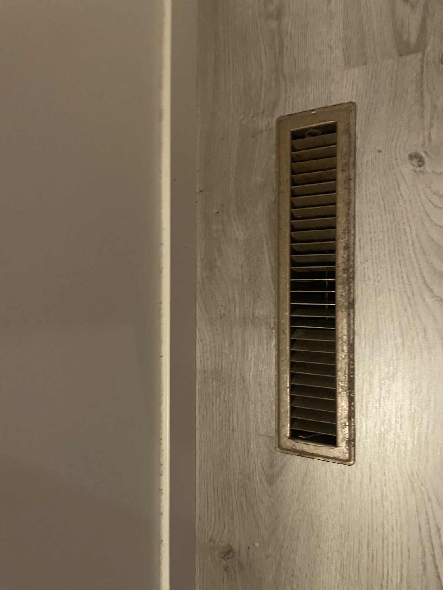

E elmont skrev:
Vad har du för värmesystem? Element - golvvärme - luftburen??
Ja golvvärme hoppas jag det inte är för golven är iskalla. 😂 har såna här i golven i en del av rummen. (Se bild)
  • Ventilationsgaller i golvet i ett rum med trägolv.
Det är kurva du ser i grafen.
Just.kurva parallellförskjuter kurvan uppåt/nedåt.
Kurva/kurvlutningen justeras om rumstemperaturen ändras när utetemperaturen ändras.
Just.kurva/parallellförskjutningen justeras om rumstemperaturen är konstant hög/låg oberoende utetemperaturen.
