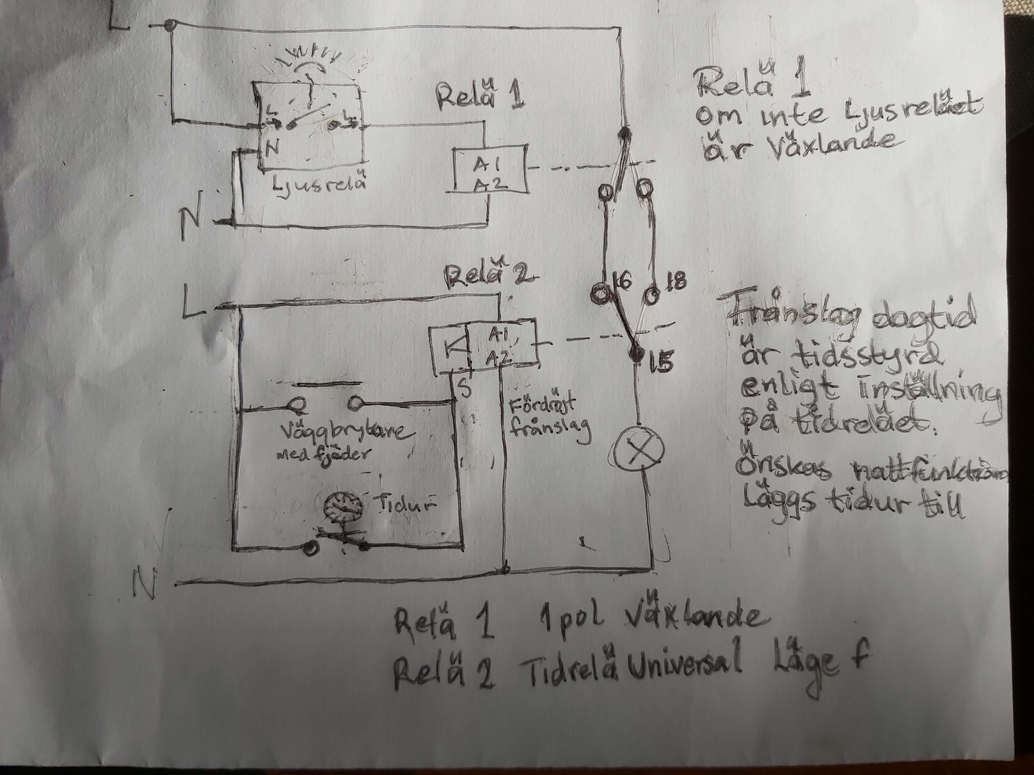

Hjälp med trappkoppling/skymningsrelä.

Jo men det är inte lätt, om det alls går. Satt och lekte med crocodile clips, ser svårt ut även om jag använder dubbla skymningsreläer. I alla fall om jag ska ha alla funktionerna jag nämnde. Kanske nåt att bry sig över mörka vinterkvällar, just nu finns så mycket annat roligt att göra.GK100 skrev:
Borde kanske inte ställt frågan men trodde det var enklare än det var.

I den första länkade tråden, inlägg #12 finns denna bild som visar just en enkel inkoppling som du kan åstadkomma med en dubbeltrapp.ion skrev:Så skulle man kunna göra. Men det blir nog mycket jobb för lite finess.
Lutar åt att jag överger projektet och gör det enklaste.
Sätter jag reläet i serie med brytaren måste jag komma ihåg att den ska vara tillslagen. Vill jag kolla lamporna dagtid får jag hänga nåt över reläet.
Sätter jag den däremot parallellt finns risken att det lyser hela dygn om brytaren står i fel läge.Vill jag släcka nån gång nattetid får jag ta säkringen.
Vad är vettigaste monteringen av skymningsreläet?
Vill du ha en mer avancerad funktion som att temporärt "överrida" sensorn fram till dess nästa växling blir det genast besvärligare. Då får du leta efter en färdig produkt, som kanske redan finns bland övriga tips här.
Det var ju några år sedan, men jag hade samma problem och löste det så här.ion skrev:Så skulle man kunna göra. Men det blir nog mycket jobb för lite finess.
