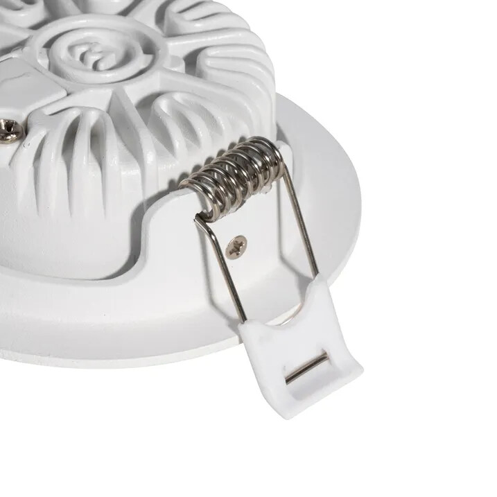

Nybliven villaägare här som behöver lite hjälp.
Är det någon som känner igen dessa spotlights så jag kan googla fram manualen till dem? Behöver byta ut några stycken men det verkar inte helt lätt att få loss dem.
Känns inte som man kan rotera ut ljuskällan eller snäppa loss den. Man kan dra hela insatsen nedåt en liten bit så en skruv uppenbarar sig, men har inte skruvat loss dem ännu.

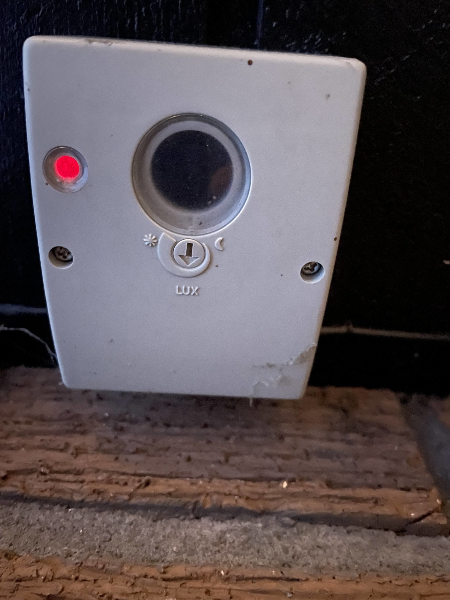

En annan sak angående mitt skymningsrelä. Jag upplever att spottarna lyser hela dagarna. Samma fråga här, nån som vet vilken produkt detta är på bilden så jag kan söka fram manual?
Dum fråga, men om man skruvar mot solen resp mot månen, vad innebär det i ändring av ljuskänslighet?
Vad betyder det att den röda lampan lyser?
Tacksam för upplysningar.

Ha precis. Sitter en kraftig fjäder på baksidan som klämmer den på plats. Så tar man bara i lite och drar nedåt så ger sig fjädern och spotten kommer ut. Akta fingrarna bara när fjäder fjädrar tillbaka när den kommer ut. Blir lite råttfällavarning.
Ok, tack så mycket! Och tack för varniningen.T Tegel-Kalle skrev:
