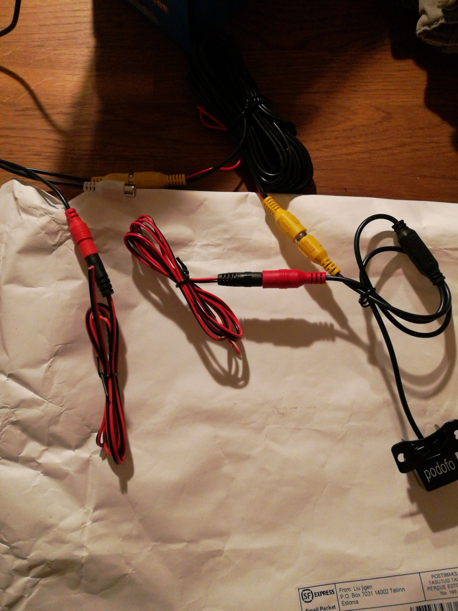

Jag har en liten fundering kring hur jag ska kunna prova en backkamera + display som jag fick hemma förra veckan. Innan montering i bilen skulle jag vilja veta att den fungerar ju.
Fråga:
Om jag har en sån här liknande grej, https://www.kjell.com/se/sortiment/.../stallbar-natadapter-3-12-v-(dc)-3-6-w-p44108
Kan jag då bara ta sladdarna från kameran och köra ner dem i "hålen"? Sen ställa nätadaptern till rätt utspädning? El klippa av kontakten och skarva ihop sladdarna?

Det beror på hur mycket effekt/ström som backkameran behöver. Den laddare du länkar lämnar bara 300mA vid 12V (Vi får anta att backkameran är 12V, eller hur?)
Så om den klarar sig med det så är det bara att pröva. Pass på med polariteten bara så att du inte kopplar fel. Mät helst innan.
Om det inte räcker med 300mA (3,6W ca) så får man hitta på något annat. Exv sätta sig i bilen och laborera. Men om man skall göra det så måste man vara extra försiktig om man använder bilbatteriet utan någon säkring emellan. Ett kortslutet bilbatteri kan lämna mer än 1000A vilket får ansluten utrustning att "explodera". Så även om 12V spänning är relativt "ofarlig" så kan ett bilbatteri leverera så mycket ström att det snabbt blir väldigt farligt om man inte har tungan rätt i munnen. Bättre i så fall att koppla via cig-uttaget el. dyl. så att det iaf är rimligt avsäkrat.

Om jag lyckas tyda den kinesiska bruksanvisningen rätt så ska 12V och 300mA räcka till skärmen och 12V 150mA räcka till själva kameran. Tanken är ju att kameran ska koppla till backlyset och skärmen till 12V på cigguttaget.
Frågan är ju då bara hur jag ska lösa polariteten utan instrument? Går grejerna sönder om man chansar och det är fel? Är ju ändå 50/50 =)

OK, så om du kör en i taget så så bör det funka. Man skall inte chansa. Många apparater är skyddade mot fel polaritet, men många är det inte.nortish skrev:Tack för ditt snabba svar!
Det skall dock gå att läsa ut hur polariteten på din adapter är. Det skall finnas märkning som talar om om centrum är plus (det är det vanligaste) eller minus. Men eftersom en adapter med utbytbara pluggar kan kopplas om för båda varianterna, och märkningen inte alltid är självklar, så behöver man läsa manualen för att fatta det.
Och om man inte har den, eller den inte går att begripa, vilket är vanligt, så är man tillbaka på att mäta. Så kolla om du inte kan låna ett instrument av någon i närheten, eller köp ett billigt på exv. Claes el dyl (multimeter el dyl). Det brukar man ha nytta av i andra sammanhang.
