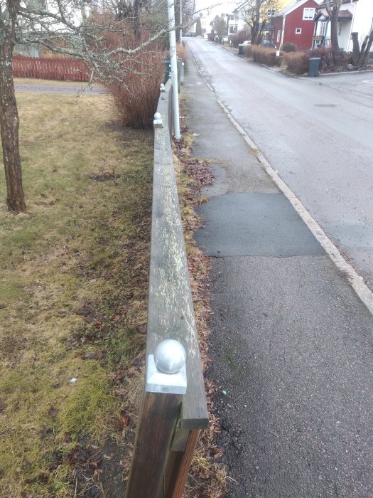

Tidigare ägare har byggt ett staket, när huset köptes var det fint, nu har en grävmaskin och minst två bilar kört in i den. Ingen trevlig syn!

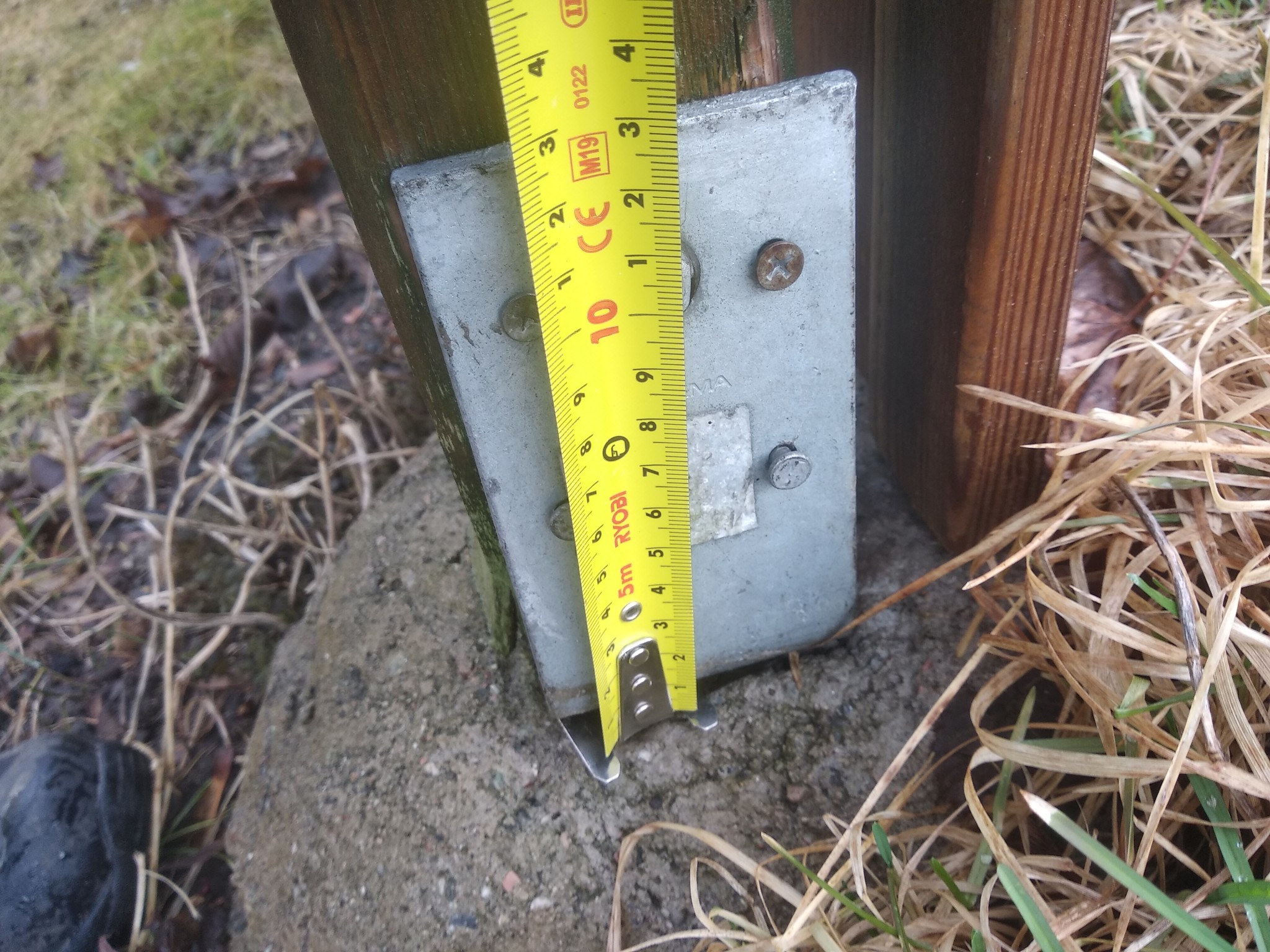

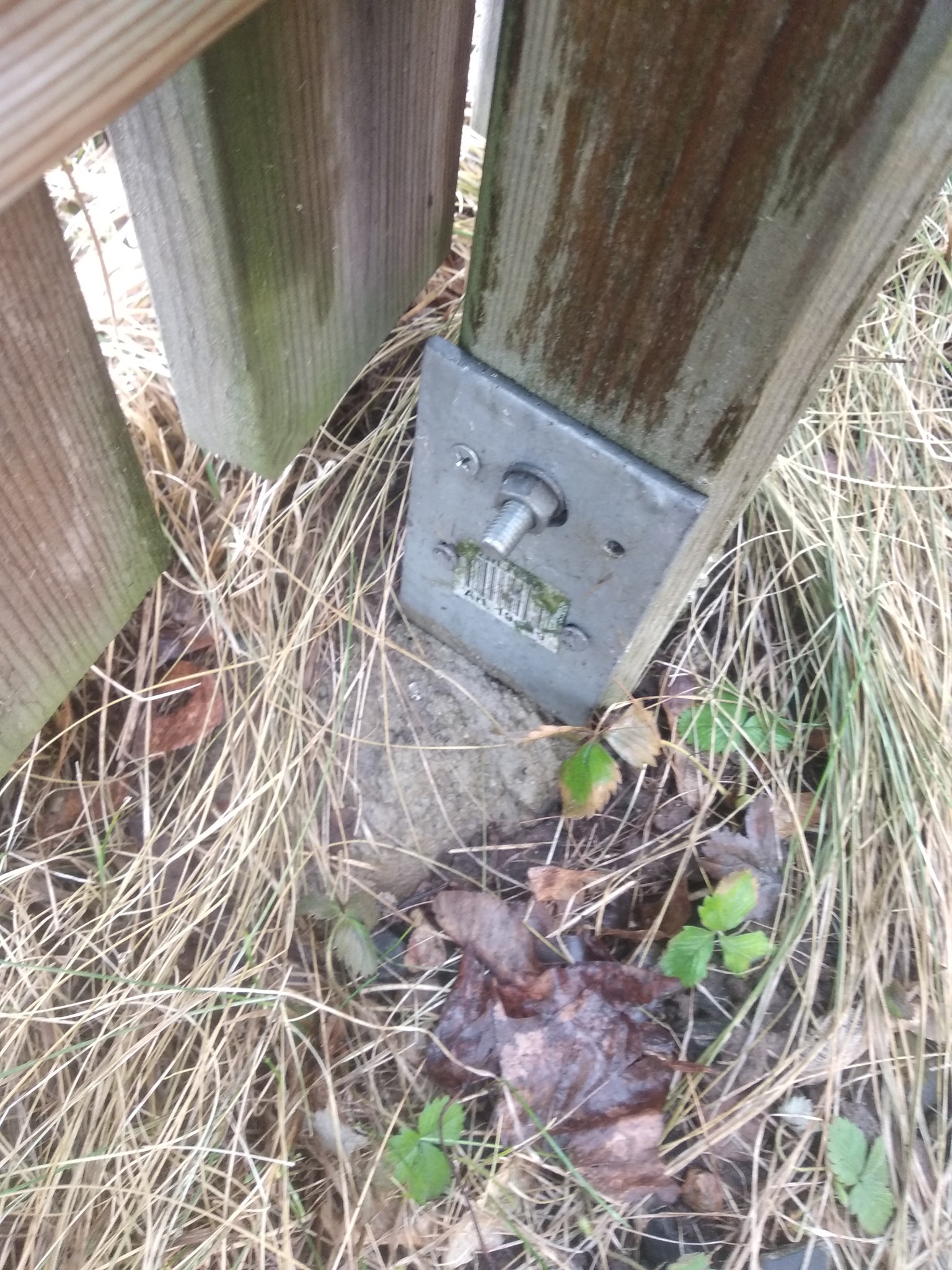

15m långt. Ca 2.8m mellan varje stolpe. Varje stolpe är ruckbart och alla stolpskor sitter löst i respektive plint. Jag anser att stolpskorna sitter åt fel håll, men det råder delade meningar om det.
Jag tänkte montera bort varje sektion på ca 3m och fästa stolpskon med ankarmassa. Därefter en genomgående bult med mutter. Tror ni att det räcker eller bör det stöttas upp ytterligare?

  • Stolpe med lös stolpsko på plint i behov av reparation, mellan trägärdesgårdens sektioner.
  • Stolpsko på staketstolpe med mätband som visar avstånd till mark, indikerar lös fästning.

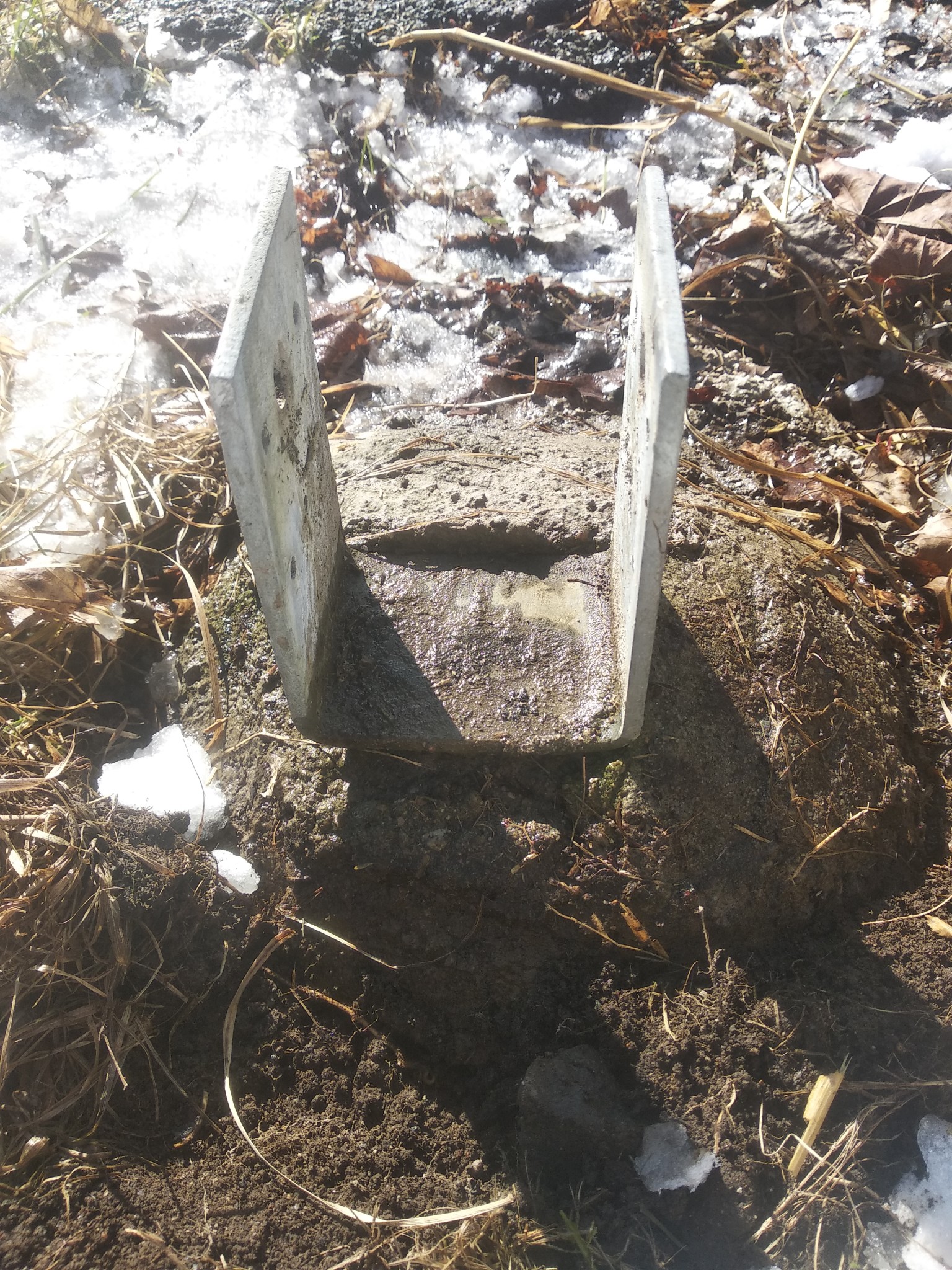

Tog bort staketet. Alla stolpskor sitter som berget, förutom en som gått sönder.
Funderar över hur jag ska göra för att få det hållbart. Tänkte gjuta in en L-formad stolpsko i vardera sida alternativt två stolpjärn. Dessutom ett par extra stolpspjut som stöd. Vad tror ni blir bäst?
  • En trasig stolpsko i marken med smält snö och löv runtomkring.
Edit: med stolparna på så rör sig även stolpskon. Det får väl bli stöttor om jag inte får några förslag.
Ta bort stolpskon, låt hålet torka. Fyll på med kemankare (inte hela vägen upp) och tryck i stolpskon, rikta upp och vänta.

Har frilagt en del av stolpskon. Måste till stora krafter till att få bort stolpskon utan att frilägga genom bilning. Kanske dags att kapa den då.
