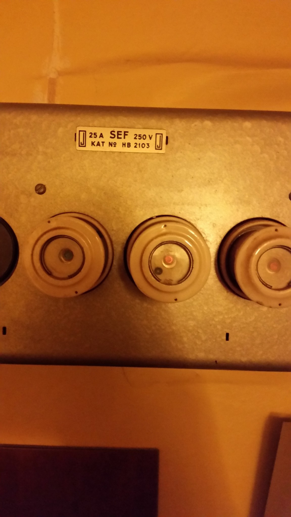

Hej , jag har köpt en ny lägenhet med en gammal spis jag skulle vilja byta ut till en med häll , det jag undrar är det bara o köpa en 230v spis (70cm ) den spisen jag har du står det på kontakten den är 230v. Så här ser mitt proppskåp ut.
Ja du har enfas till lägenheten så det blir 230 V spis, det är numera det vanliga även om de kan anslutas med två- eller tre faser också.
Säkringen längst till vänster, är den grön eller blå? Det ser grönt (6A) ut på bilden, men en säkring till spisen borde vara blå (20A). Kanske är färgåtergivningen dålig på bilden, men om det är en 6A säkring till vänster så verkar något fel.
Den verkar vara blå
Den nya spisen skall vara märkt 230/ 400 v. Dom spisarna har ofta anslutningsalternativen 1 , 2 eller 3 faser.
Det finns fortfarande spisar utan induktionshällar som är märkt 400v 3 eller 400v 2 . Dessa spisar kan inte användas i lägenheten.

Okej så jag skulle kunna köpa denna spis till exempel http://www.elgiganten.se/product/vitvaror/spis/SK7604/elektro-helios-spis-sk7604
Kmr jag kunna köra ugnen o alla plattor samtidigt eller kommer inte det gå? Läst att ibland kan man inte köra på ugnen o 2/3 plattor för då går säkringen ?
Nej, det står kort o gott "400 V" vilket man inte kan tolka som enfas 230 V. Spisar brukar inte märkas med dubbla spänningar vad jag sett, utan den ska vara märkt t.ex "400 V 3N~" eller "230 V~" för att passa ditt fall. För förklaring, se http://www.byggahus.se/el/koppla-in-spis-hall-eller-ugn
Edit: Din andra länk pekar dock på en 230 V-spis. Önskar dock att elgiganten kunde vara tydligare här.

Du kommer inte att kunna köra alla plattor och ugn samtidigt med full effekt. Att göra det kräver ungefär 40 a. En viss kortvarig överlast kommer en 20a diazed att klara.
