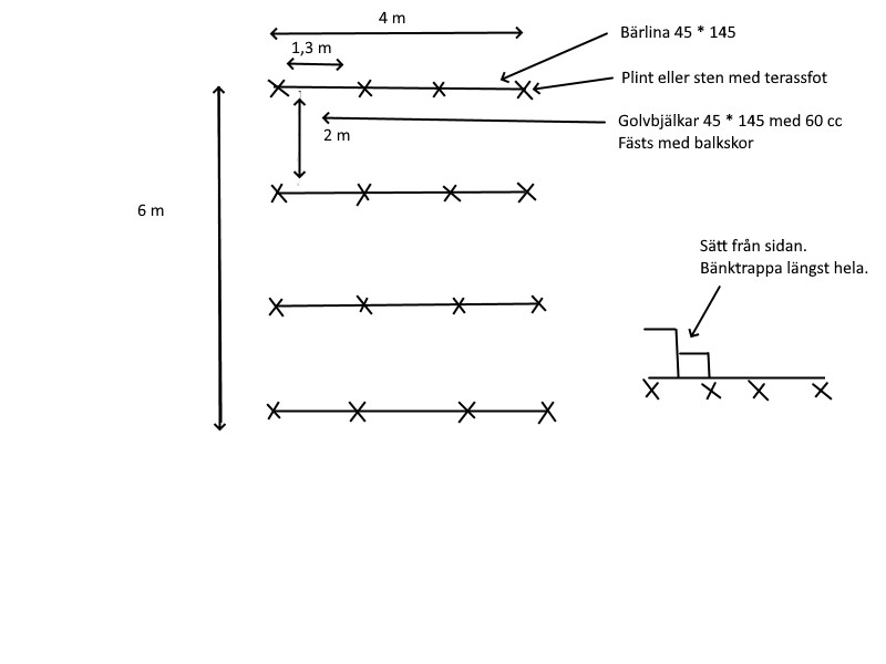

Ska bygga ett trädäck intill uterummet och är lite osäker på spännvidderna. Har googlat och kollat på många ställen nu och kommit fram till följande konstruktion. Eftersom jag ska ha en bänktrappa blir jag lite osäker på om det räcker till och behöver lite kommentarer. Har gjort en skiss och ber om ursäkt för att det kanske inte hade fått ett arkitektpris men hoppas ni är med på den. Ska köra bärlina och golvbjälkar i 45 *145 med fyra fack och 60 cc . Trallen kör jag 120 * 28.
Skiss av konstruktionsplan för trädäck med måttangivelser, golvpjälkar, bärlinor och bänktrappa.
