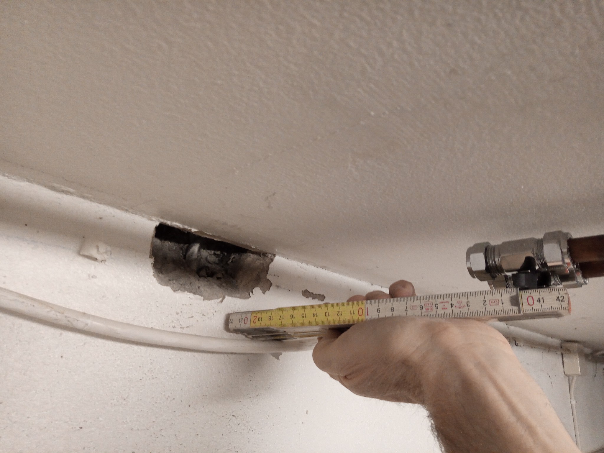

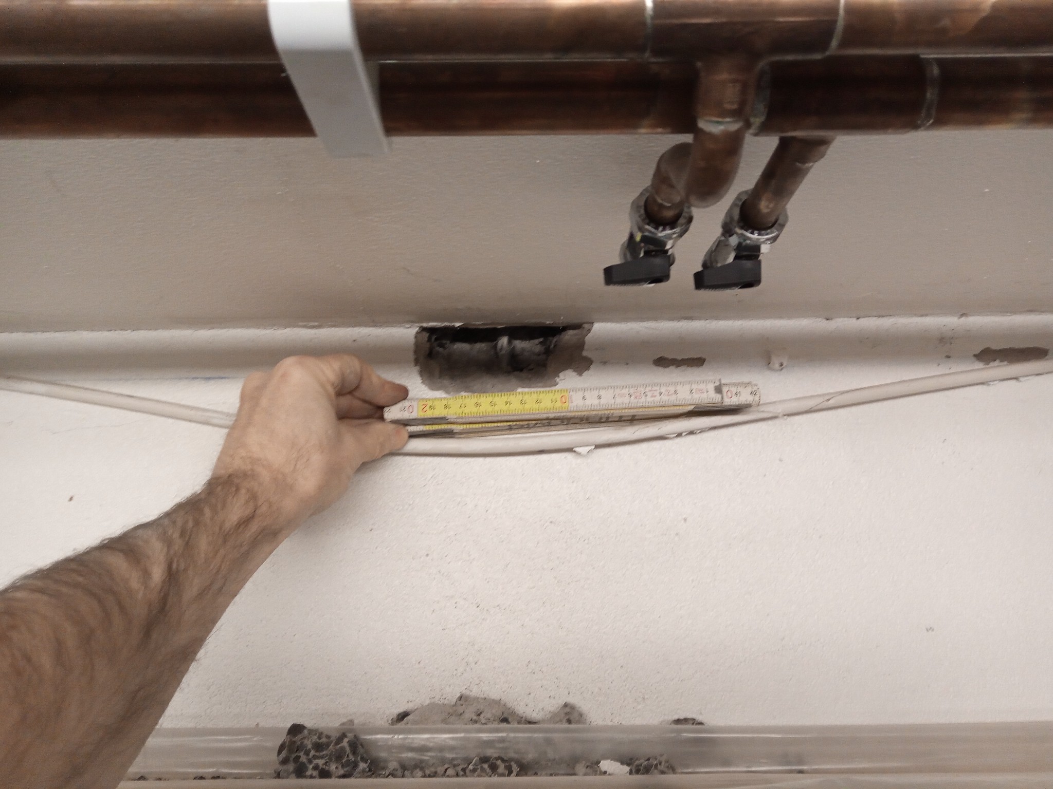

Undrar om någon har ett bra tips här. Sätter ett rakt ovanför, med radiatokoppel 40mm c-c rör neråt. Har borrat genom ca 30cm betong till garaget ovanför. Tyvärr hamnade hålen några cm in i väggen av leca.
Jag hade förberett några år innan med avstick, så det blev inte direkt mitt emot.
Men det blir lite trångt. Hur skall jag få ihop det smidigast? En bit PEX?
Är inne på att sticka ner rör uppifrån, och löda på en böj. Trångt, men borde gå? Sen kanske en 45 graders vinkel på rören till anslutningen. Tror ni det räcker för att få plats att få dit rörstumpen mellan ballofix och röret uppåt?
Synd med skarv i väggen, men har svårt att se hur det löses utan skarv. Förslag??
