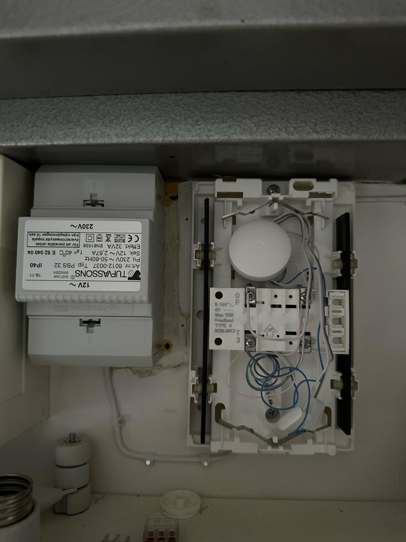

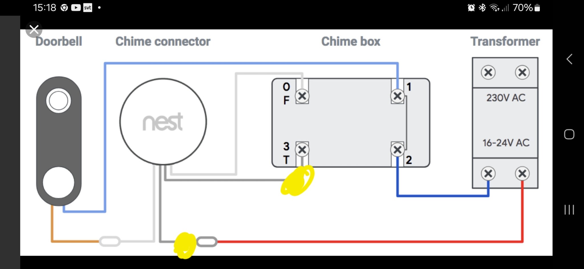

Jag har en klassisk ringklocka som drivs med en transformator. Den styrs av en Google ringklocka med kamera därav den vita pucken.
Jag har en hund som jag försöker lära att inte skälla när någon ringer på så jag skulle vilja kunna plinga den från en knapp vid bredvid ringklockan inne så jag inte behöver gå ut för att plinga (hunden är smart så han genomskådar mig om jag går ut).
Så frågan är om jag kan parallellkoppla en till knapp till ringklockan?

1 & 2 är byglade.
Spolen ligger mellan 0/F & 3/T
Jag skulle spänningsmäta mellan lite olika punkter medan någon trycker på befintliga knappen, för att säkerställa hur pucken arbetar.
Hade även resistansmätt mellan dessa punkter, när den är spänningslös samt bortkopplad,
Genom att sätta en knapp mellan 0/F & 1 så går man förbi Google Nest.
