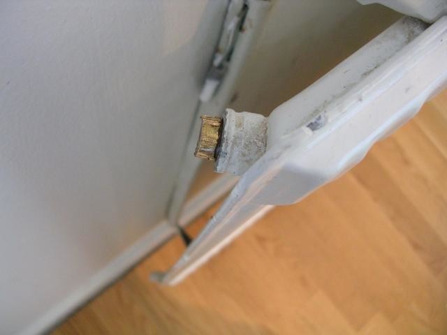

Bor i en bostadsrätsförening med ett hyfsat gammalt radiatorsystem. Behöver hjälp med ett gäng grejer.
1. Kan man byta ut luftningsnipplarna själv? De är i mässing eller dylikt idag (se bild) vilket göra att under årens lopp har de skjuvats ner till att bli runda snarare än sexkantiga.

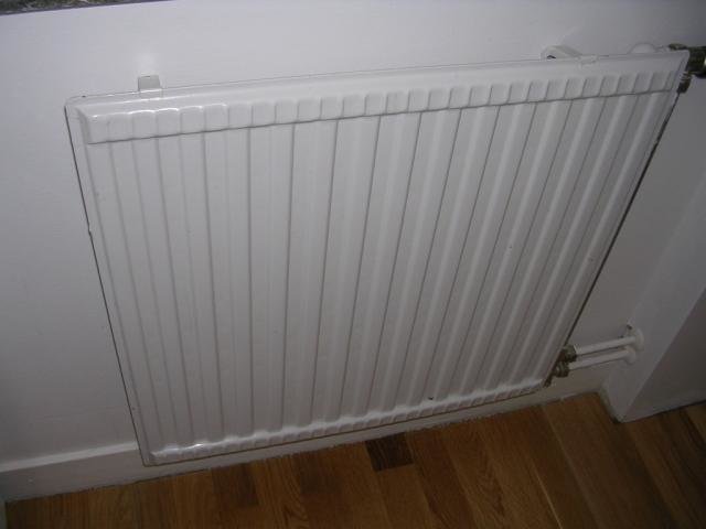

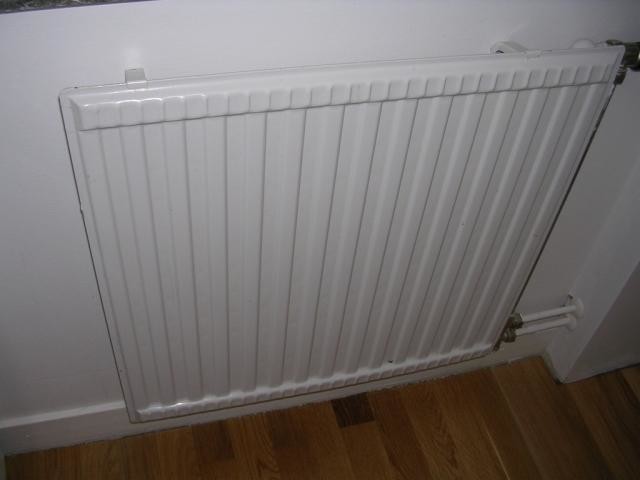

2. Är det någon som kan uppskatta vad det är för märke på radiatorn och från vilket år den kan vara?

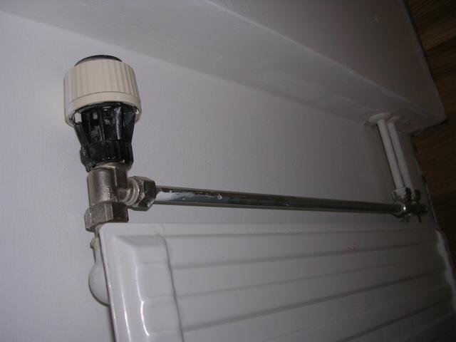

3. Är det lätt att byta ut termostaten?

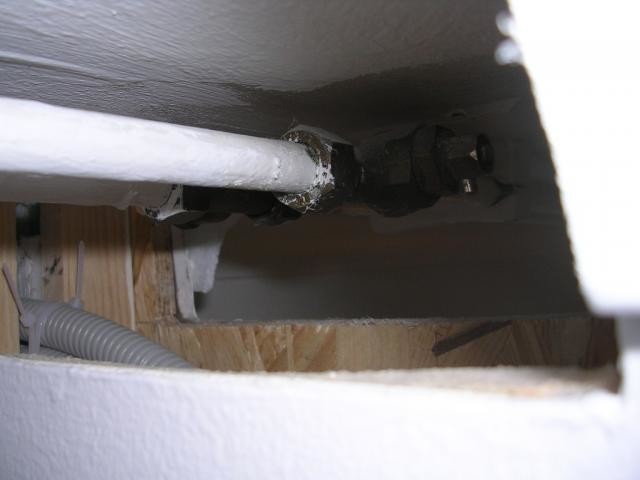

4. Rörbilden i hålet är från en rördragning i min lägenhet. Är det en luftningsventil? Kommer vattnet/luften ut genom det lilla röret då?

1. BRF brukar inte gilla att man pillar så mycket med värmesystemet. Det är stor risk att andra radiatorer behvöer luftas (andra än i din lgh) om du byter luftnippel. Det kan gå att skruva in returventilen i botten (men kom ihåg hur många varv) och termostaten. Då "isolerar" du vattenvolymen i just din radiator. Men du bör kolla detta med BRF först.
2. Märke inte en aning, men gissningsvis 70- eller 80-tal.
3. Ja, om det bara är själva termostaten. Har "Pinnen" fastnat så är det enligt #1.
4. Lite mörk bild, men det ser ut att vara en sån. Luften/vattnet kommer ut genom röret ja.
