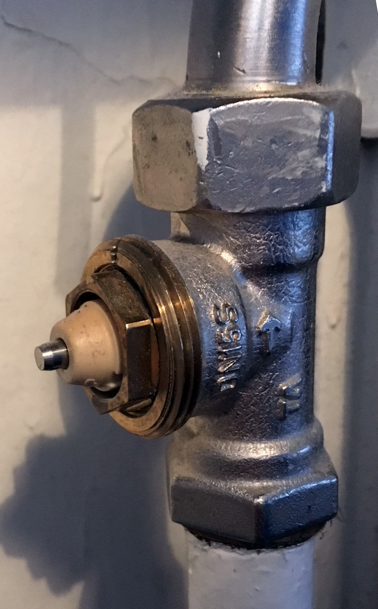

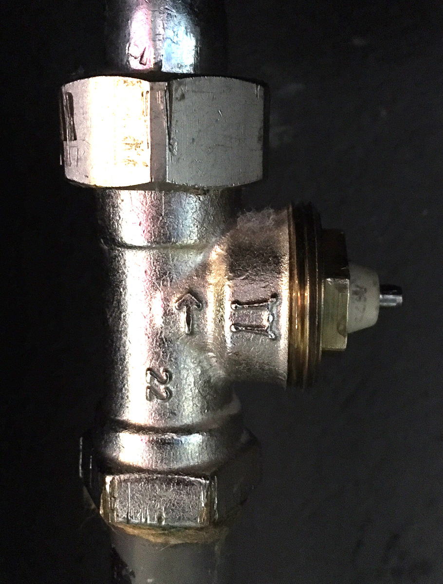

Hjälp med att identifiera TA radiatorventil (bilder)
vad är detta för radiatorventil? Jag tänkte det var en TRV-1 eller TRV-2 och jag har förinställningsnycklar till båda, men de passar inte, de tar i muttern som håller fast ventilinsatsen, nyckeln behöver ju gå ned i glipan som blir mellan den vita konen och muttern. Stort tack för hjälpen!
Det sitter TRV-300 och Termorett termostater på, men de går att använda ett dussin olika, så det är ingen identifieringshjälp. TA-radiatorventiler från de senaste typ 25 åren kan har samma termostater, Dvs TRV 400, TRV-1, TRV-2, Calypso TRV-3, Eclipse.

Ja, jag tror jag gjorde det, men jag kommer inte ihåg. Det fick bli termostatventilbyte relativt snart efter (det var i BRF), vi bytte alla ventiler i hela huset. Sen flyttade jag till villa (och bytte termostatventiler :-D ) och har helt glömt detta. Jag har inga nycklar för att justera förinställningen till dessa längre.
Kom du underfund med vilken modell det är på ventilen? (har samma problem)N nb. skrev:Hej,
