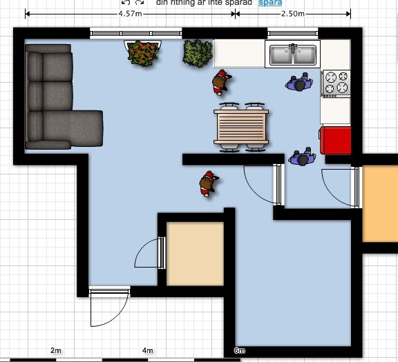

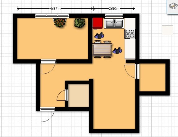

Lite mer makeöver här:

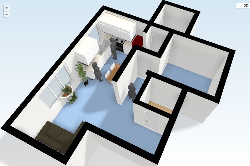

På det visset skärmar du av toan, har en riktig öppen planlösning och en lite mer privat ingång till sovrummet. Vet ej om väggen till sovrummet kan tas, dock tack för frågan! jag tycker om att leka med det och älskar att riva väggar och ta bort dörrar! :D
3D-ritning av ett hem med öppen planlösning, skärmar för avskildhet vid toalett, ingång till sovrum.
Planlösning av ett hem med markerade öppningar för att avskärma toaletten och skapa privat ingång till sovrum.
nino
Nä tyvärr är sovrumsväggen en murad historia på ca 40cm och bärande men idéen var det inget fel på

mmm...
Då är den bästa lösning ganska klart. Det går inte att göra mycket mer...Vändning av dörren till badrummet sliper man skiljeväg. Ritning av en bostadsplan med mått som visar en inverterad dörröppning till badrummet för att undvika en skiljevägg.

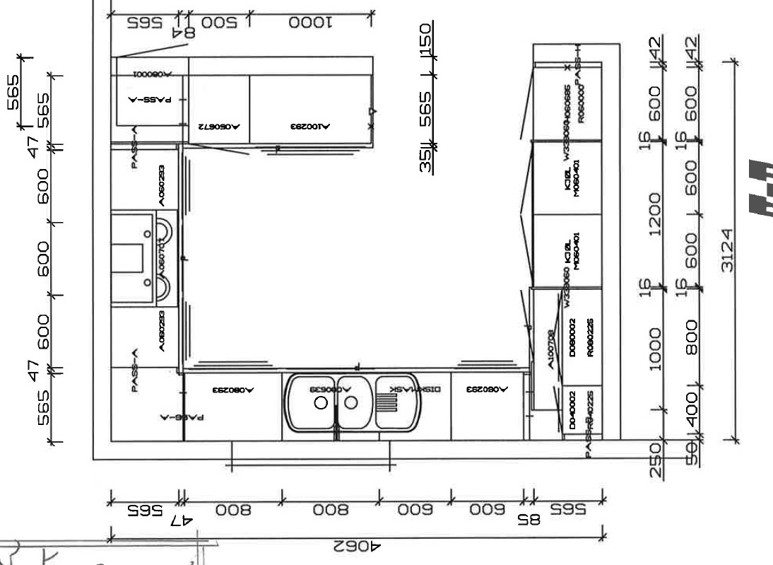

Här är en ritning på vårt kök från HTH, något större mått än ditt, men ändå liknande.
Ritning av ett kök med detaljerade mått och placering av skåp, diskho och vitvaror.
