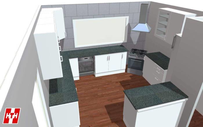

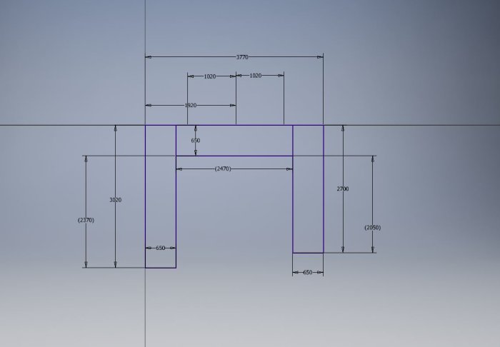

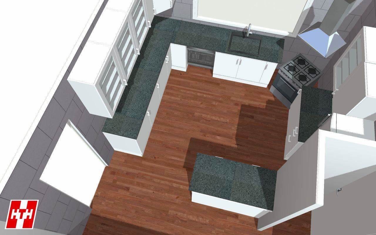

Skulle behöva lite tips råd och idéer på planlösningen av ett kök till en 2a med öppen planlösning.
Har en måttsatt ritning och 2 bilder på hur jag tänkt.
Ta ingen hänsyn till att det är vitrinskåp det blev det av bara farten.
Den lilla bänken har jag funderngar på att ställa på 2 överskåp som står på hjul så det blir som en flyttbar köksö / matplats
Men är helt öppen för nya förslag, L formade väggen kan tas bort

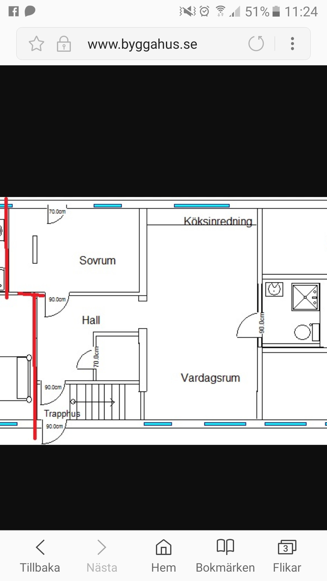

Fönsterväggen är så klart yttervägg dom andra är mot andra rum.
Vatten och avlopp finns mitt under fönstret men kan kanske flyttas i sockel.
Funderar på HTH gds kök.

Ruggigt stort kök är min första tanke när jag läser att det är till en 2a! Ett stort kök är ju alltid att föredra, men finns det plats för ett matmöblemang någonstans i lägenheten eller är tanken att disken vid kylskåpet ska ersätta ett matbord?
Om så är fallet så funkar ju inte middagsbjudningar och liknande så bra.

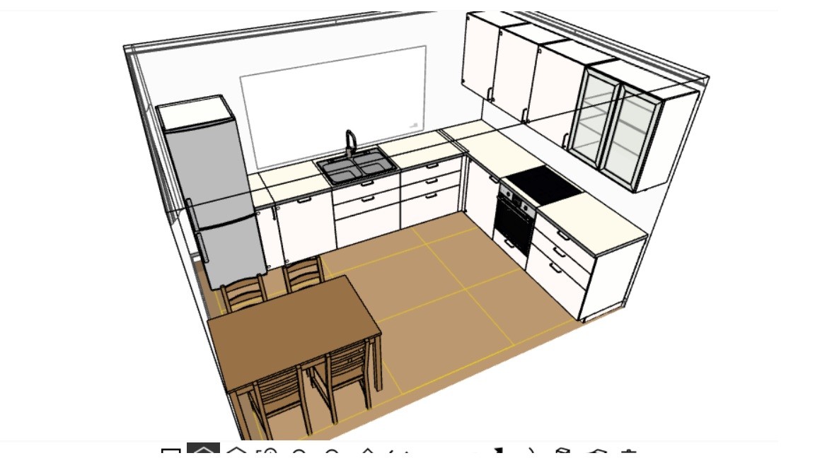

Rent krasst, med tanke på att det är en 2a så hade jag nog tagit bort disken vid kylskåpet samt hela längan vid motsatt sida kylen. Hade haft kvar överskåpen vid kyl samt haft ett till vänster om fönstret. Sedan hade jag skjutit dm/ho längre till vänster för att få bänkyta mellan spis och ho.
En sådan lösning hade möjliggjort att kunna ha ett matmöblemang mot väggen vid dörren.

Ett annat alternativ hade varit att ha kyl/frys längst till vänster på fönsterväggen, ha kvar DM/ho precis som de är, satt spisen mot väggen mot badrummet (?) och haft fläkt i överskåp där, så man fått överskåp på hela den väggen.

Stort kök? Jag tycker det är jättelitet.. golvytan i köket är ju 2.5x2.5
Nej det finns ingen naturlig plats för köksbord, disken var tänkt som ersättning ja ( i min lösning)
2 överskåp plus ett hörnskåp eller vanligt överskåp och 4 underskåp räcker det verkligen?

Som du skrev i sista delen så var min idé tån början men tyckte det blev för lite skåp...
Funderar på en 45 diskmaskin istället för en 60
Är mittpost på fönstret så det ser kanske tokigt ut att inte centrera under den?

Jag la upp en bild i mitt tidigare inlägg. I mina ögon räcken den layouten väldigt långt. I synnerhet med tanke på att det är en 2 rummare, tänkt för 2 personer.
Dessutom finns det nu plats för ett matmöblemang för 4st vilket är rätt trevligt att ha!

Nä det tycker jag inte. Det känns bara som en extra utgift som egentligen inte fyller något direkt syfte. Möjligen att du gör en liten vägg mot köket för att separera det lite från toa/v-rummet. Men själva L-formationen tror jag stjälper mer än den hjälper
Ja en vägg ut till höger om skåpet längst till höger får det bli.
