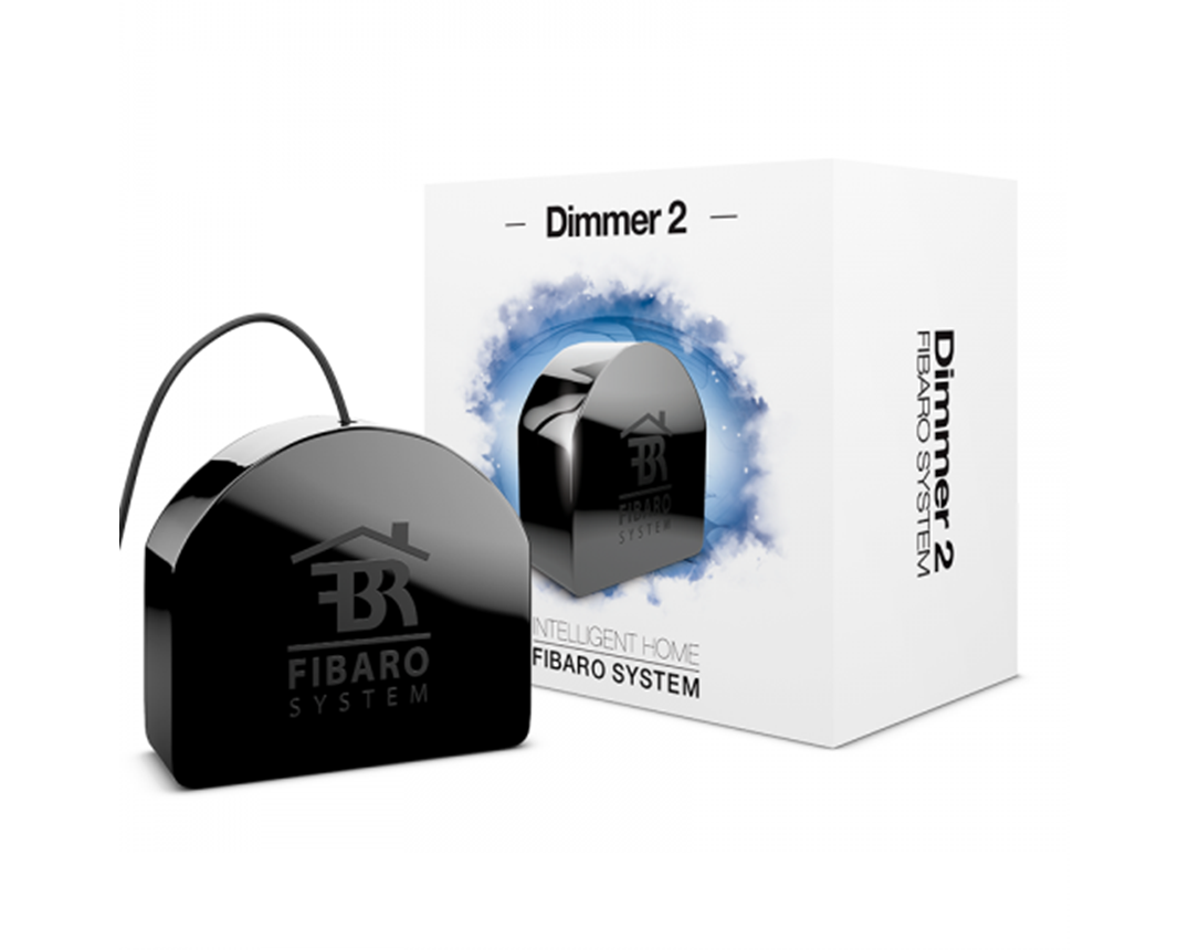

Det jag menar är att du monterar en (eller 2st) sådan(a) här (tex)
https://www.m.nu/dimrar/fibaro-dimmer-2
bakom ett sådant här
https://www.elbutik.se/product.html/renova-strombrytare
du sätter en impulsfjäder, så att det blir återfjädrande, då dimmar man genom att hålla in, men även andra funktioner går att programmera.
tillsammans kostar dessa 2 ca 6-700kr. En renovadimmer går väl på 4-500.

Med Zwave så är tanken att du har en puck bakom strömbrytaren eller eventuellt i centralen och pucken är kopplad till t ex belysningen plus till brytare / flera brytare. (såsom JohanLun skrev i förra inlägget)
Brytaren kan också styra en annan belysning än den som brytaren är direkt kopplad till - t ex via knapp 2 eller dubbeltryck etc.
Man kan dessutom använda appar - men jag tycker att brytare på väggen är ett måste.
Brytaren behöver helst kunna fjädra - så t ex renova med fjäder borde fungera.
Brytaren kan också vara batteridriven och då placeras utan att behöva dra kabel.
Då kan man t ex behålla styrmekanismen / Zwave puckarna i elcentralen och bara dra kabel till uttag och belysning.
man kan sätta ZWave modulen i en din inneslutning typ denna
och då få dimmerfunktion och på av funktion / rullgardin upp/ner etc placerat i centralen och sedan använda olika typer av trådanslutna eller batteridrivna brytare för att styra belysning etc.
