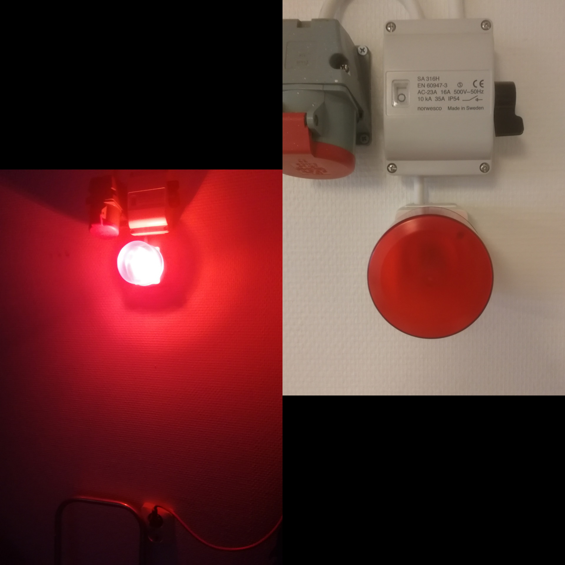

Håller på och funderar på en 3fasslinga till garaget för att serva en del mer eller mindre fasta maskiner och skulle vilja att någon dubbelkollar mina idéer. För matningen tänker jag mig utanpåliggande 2.5kvmm och min tanke är att den ska gå genom ett gäng kopplingsdosor där jag vet jag vill ha uttag nu och några för framtidssäkring.
Är det en okej idé?
Från kopplingsdosorna blir det 50-60cm långa nedstick till 16A uttag, troligtvis med kabelskydd. Kan man anta att detta är okej med 1.5kvmm? Har nämligen ganska många meter som jag skulle vilja få använt då jag aldrig kommer bli av med den annars, dumsnålt?
Till sist så blev jag tipsad om att montera en säkerhetsbrytare med hjälpkontakt kopplad till en lampa för att bli påmind om att stänga av hela slingan när den inte används. Åsikter?
Kommer ta in hjälp men vill ha det klart för mig innan så jag får det som JAG vill.

Nej. Dels får du inte avsäkra 1,5 kvmm med mer än 10A under normala förhållanden, dels skall gruppledningen ha samma dimension hela vägen. Så vill du ha 16A i vägguttagen måste du ha 2,5 kvmm hela vägen. Kan du leva med 10A så kan du dra 2,5 kvmm till garaget och avsäkra den ledningen med 16A. Sen sätter du en liten normkappsling där du avsäkrar ledningarna till uttagen med 10A. Fram till CEE-uttagen för 3-fas måste du ha 2,5 kvmm om de är avsäkrade 16A. I anslutningskabeln fån uttaget till maskinen är det däremot tillåtet att gå ned i dimension, men bara förutsatt at det ligger inom maskinens märkeffekt.Rickard.ag skrev:

Det blir bra så.
Jag antar att 11 kW räcker för samtidig drift av de maskiner du vill kunna köra samtidigt.
Kabelskydd bör inte behövas på den höjden, ovanför uttagen.
En brytare är inte fel om du har gamla maskiner med tveksamma egna brytare, eller för att förhindra oavsiktlig användning av en svarv eller pelarborr.

Tack för svar.
Visste inte om att man inte fick blanda dimensioner så givetvis får det bli rätt direkt istället för att försöka jobba runt det, det var en dumsnål tanke helt enkelt.
Mina maskiner har inte enligt mig i alla fall tveksamma brytare men däremot är inte alla på barnsäker höjd vilket är varför jag vill ha en brytare.

Din korta 1.5 mm² är ok. Man får gå ned i area så länge som 16 A säkringen fortfarande ger skydd. Då det är utanpåliggande kablar så hade du kanske kunnat använda 1.5 mm² hela vägen, men då får man räkna lite på den totala längden. Vi vet ju egentligen inte om 2.5 mm² räcker här...

Ja, längden ger resistans.
Tumregelmässigt ska inte detta vara något problem.
Men det bygger på att du har en "normal" matning från nätägaren och inte bort långt åt he... ute i skogen med 2 ohm i förimpedans. Man måste räkna på hela kretsen från nätägarens transformator till sista uttaget. Du kan om du vill mäta förimpedansen i någon punkt med vattenkokarmetoden.
Sedan ska det finnas en JFB också som hjälper till med de farliga felen.

Ska vara helt ärlig att jag inte riktigt hänger med här.
Garaget har en egen modern central med jfb (knappt 5m från husets huvudsäkring) och den har redan en egen 3fas grupp men den har bara ett uttag.
Jag bor högst normalt skulle jag säga
några mil utanför en mindre stad i en tätort.

Det låter ok.
Det handlar om att impedansen i hela kretsen från transformator till sista uttag ska vara så låg att kortslutningsströmmen längst bort blir så hög att säkringen löser tillräckligt snabbt. Längre och klenare ledningar ger högre impedans. Tumregelmässigt verkar du ligga väl inom gränsen.

Tacksam för svaren här.
Steg 1 av det utanpåliggande systemet är klart och i drift, det innehåller 3 uttag varav 1 kombiuttag för att innefatta en enfasmaskin under samma brytare.
Om det behövs mer i framtiden återstår att se.
Fulkopplade själv in lampan idag och jag är nöjd med den lilla förhöjda säkerhet lösningen ger, ganska svårt att glömma maskinerna på såhär.
