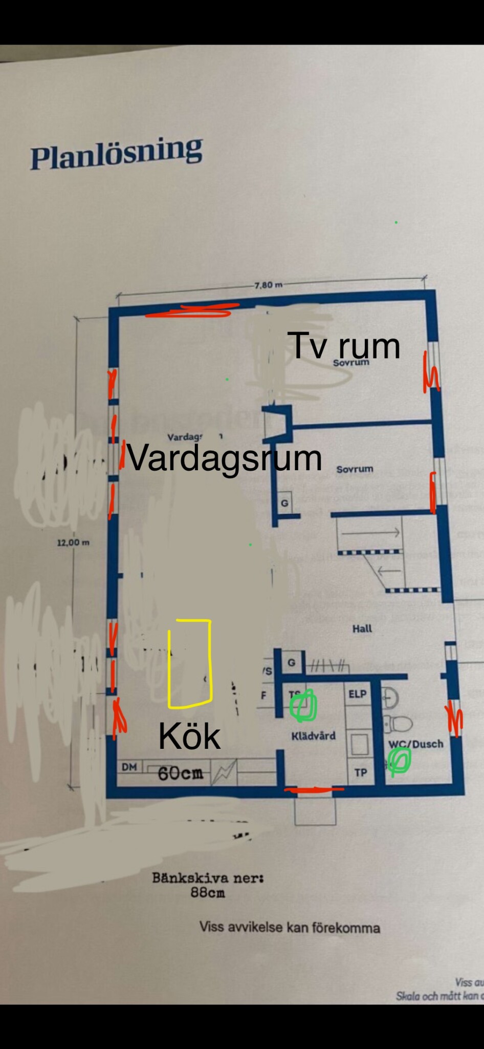

Hej. Vi har renoverat en del på nedervåningen bland annat tagit bort alla radiatorer och installerat vattenburen golvvärme. Men vi tycker det är väldigt dålig ventilation i huset eftersom vi bl.a. tagit bort köksfläkten och monterat en häll med inbyggd fläkt och kolfilter osv (det gula på bilden). På bilden ser ni planlösningen de röda strecken visar var vi har fönster och de gröna prickarna visar de enda ventilerna i dagsläget som sitter i taket på tvättstugan och badrummet(ej renoverat ännu) o de sitter bara vanliga
Frånluftsventiler där. Huset är byggt med självdrag på 80 talet. Var tycker ni jag ska placera ventilerna och hur långa?

Köksfläkten som ni tog bort tryckte ut luft mekaniskt från köket och frisk luft sögs in från ventiler i huset. Fler vanliga ventiler kommer inte hjälpa att återskapa luftflödet. Kan ni inte koppla på köksfläkten igen? Räcker ju med en ventil i taket i princip.1290258 skrev:

Självdrag, som ni nu har, fungerar väldigt dåligt sommartid så då krävs det att man vädrar mycket och har fönster på glänt när man är hemma.
Ett alternativ är att man har mekanisk frånluft. Då ska man ha ständigt gående fläktar i badrum, tvättstuga och kök. Det är också viktigt att luften kan komma in i huset, genom otäta fönster, spaltventiler eller väggventiler, i sov- och vardagsrum.
Även med självdrag är det i stort sett lagkrav på att det finns frånluft i köket. Det är viktigt att vattenånga från kokning blåses ut ur huset för annars så riskerar huset att skadas av fukten.
