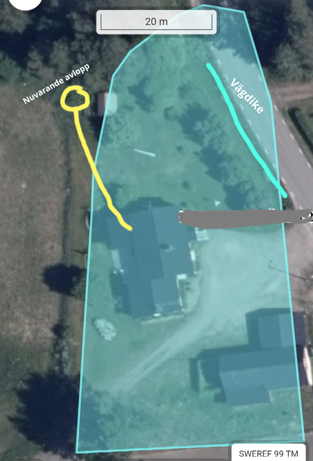

Nyblivna husägare som försöker komma fram till lämpligast placering av nytt enskilt avlopp.ä.coh skulle bli jättetacksam på input om placering.
Nuvarande (ej godkända) avlopp ligger på grannens mark (finns servitut). Nackdelen där är att det är långt till vägen=besvärligt/extrakostnad vid tömning. Kan väl också vara skönt att ha det på sin egen mark
Försökt läsa på om regler och blir inte riktigt klok på hur man bör tänka. Vad skulle ni ha i åtanke vid placering? Närhet tex till växthus/odlingar? Känns spontant som man inte vill ha den mitt på gräsmattan.

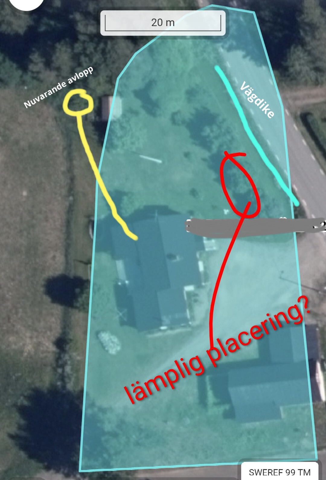

Vid vägen som går brevid tomten är det ett "vägdike" förstår jag rätt atta måste placera avloppet minst 10 meter från det? Funderade annars på placering enligt bild nedan. Men svårt att ha >10 m från huset, >10 m från det diket och vara tillgängligt för tömning.
Om man lägger det mer mot dragningen av gamla avloppet så kan väl ev gamla rören användas om dom är i, men blir längre för tömning.
Ska såklart provborras och sedan ansökas tillstånd, men måste bestämma vart ....

Enligt mig är det helt rätt tänkt att ha det på den egna tomten.
Var har ni vattenbrunnen, finns vissa avstånd man skall ha till vattenbrunn, även grannens brunns då.
Osäker på vad som gäller med vägdiket, gissar att det beror på om det är ett torrt dike eller ett där det alltid rinner vatten.
Bästa är väl att kolla med kommunen vad som gäller, och ta kontakt med en bra entreprenör som kan komma och kolla och komma med bra råd och tips...

Med nuvarande regler som en del kommuner har, är max 10 meter slangdragning från sugbil. Vart leder diket och hur mycket vattenförning är vår och mycket regn. Och kan du få till det på sista fotot så är det bra. Men gräv inte provgropar när diket är fullt, då kan dikesvattnet fylla en grop. Kommun ska ju godkänna platsen. Ev grundvatten ska vara 1 meter under lägsta massan i infiltrationen, annars blir det förhöjd infiltration och fungerar det med.

Om man "fuskar" och gräver gropen när det är torrt så riskerar man väl bara att få anläggningen nersynad den dagen som kommunen kommer och inspekterar dess funktion om det är högt grundvatten den dagen....

Det är kommunalt vatten 😊 Ska bolla mer med entreprenören se om vi kan få klarare förslag

När vi blev ålagda att gräva nytt avlopp 2015 var det helt förbjudet att ha spridarrören efter infiltrationsbädden på åker eller betesmark. Till vårt , slamtömnarna och hästägarens irritation.Zixten skrev:

Vår entreprenör var en tidigare anställd på tillståndsenheten och han fixade ett helt nytt avloppsreningsverk och fixade självklart nödvändig dokumentation.
Kostnad ca 200 000.
2016 var regeln om spridarrör på åker och betesmark borta. Tvärtom något som var önskvärt.
Så vad kommunen anser 2025 vet nog bara de. Förhoppningsvis har de lärt sig att tolka direktivet rätt.
